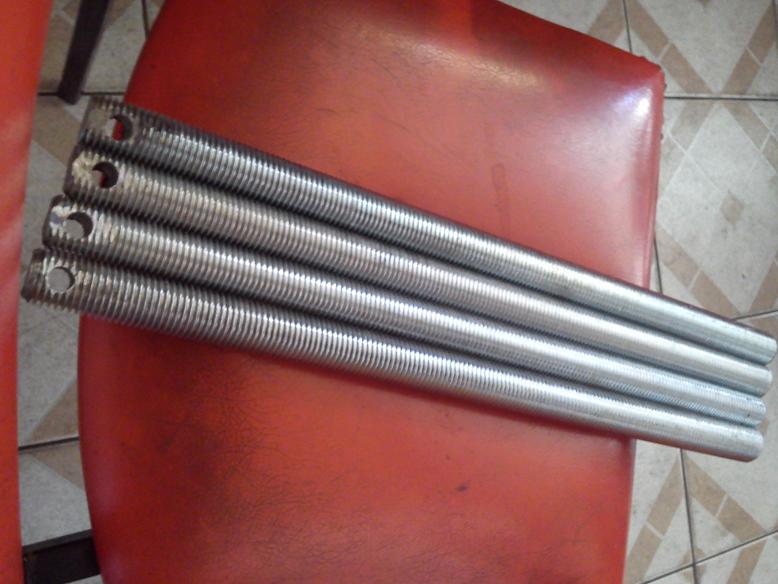

PostNapisane: 2 sie 2013, o 11:40
Na złomie było trochę rzeczy co się nadają

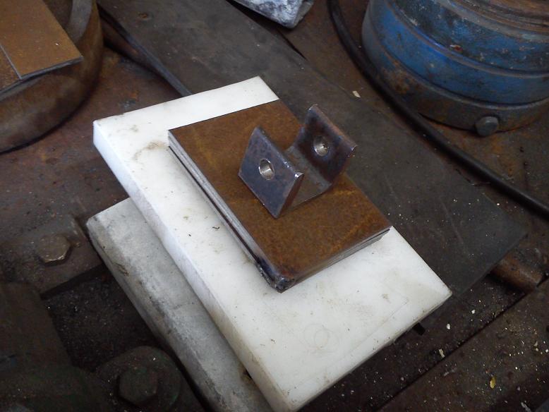

Komentarz: dorobiłem również trochę cybantowych zawiasów
DSC_0131.jpg [ 66.92 KiB | Przeglądane 2966 razy ]

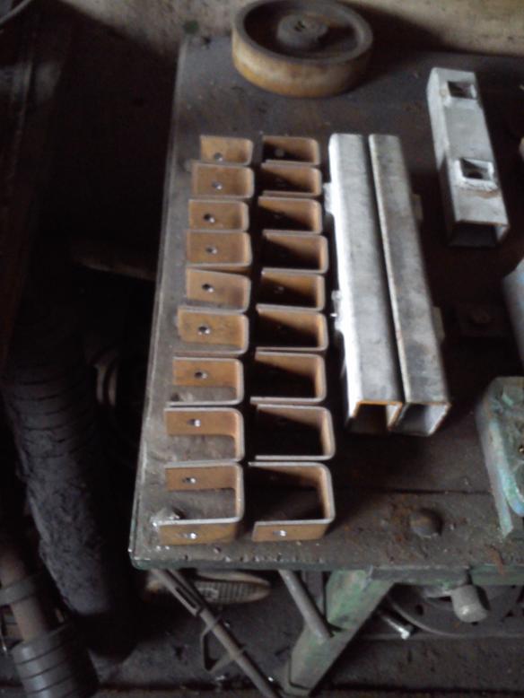

Komentarz: i powycinałem takie tematy

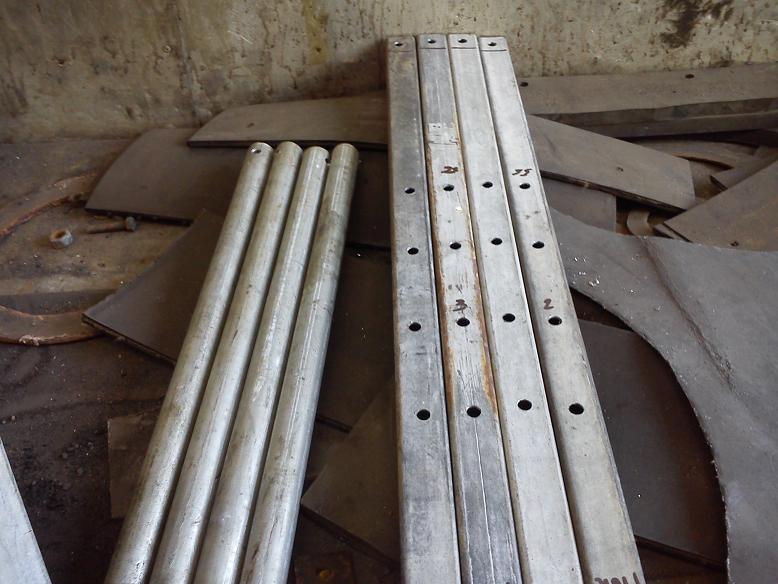

Komentarz: powyszukiwałem trochę
DSC_0130.jpg [ 173.71 KiB | Przeglądane 2966 razy ]

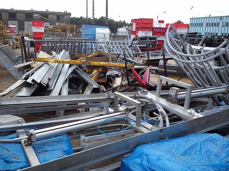

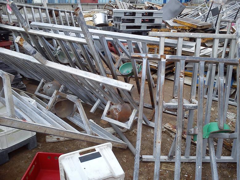

Komentarz: z tego złomu
DSC_0129.jpg [ 174.46 KiB | Przeglądane 2966 razy ]

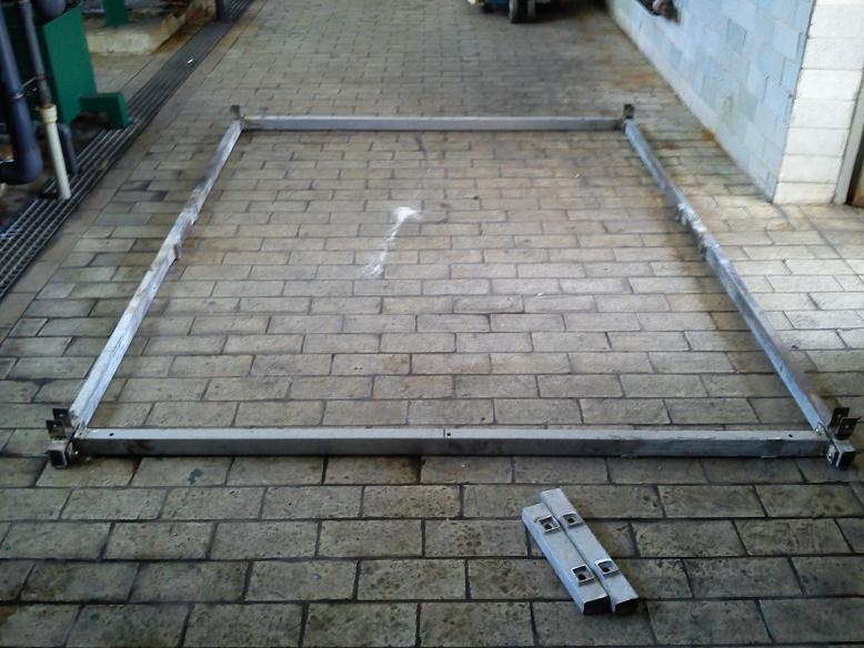

PostNapisane: 6 sie 2013, o 19:08
Dalszy ciąg stojakowej roboty :D

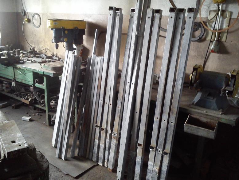

Komentarz: a tak wygląda z grubsza rama
DSC_0138.jpg [ 104.67 KiB | Przeglądane 2877 razy ]

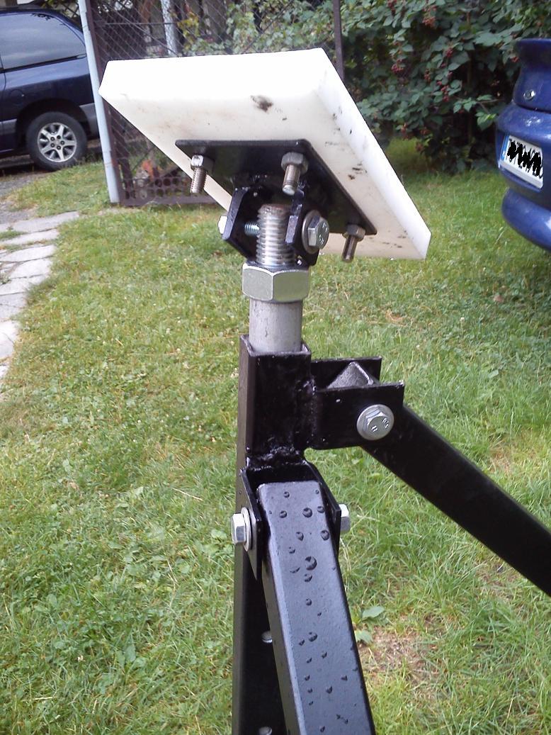

Komentarz: to będą dodatkowe regulacje podpór
DSC_0142.jpg [ 80.78 KiB | Przeglądane 2877 razy ]
Komentarz: to będą podpory regulowane
DSC_0140.jpg [ 94.91 KiB | Przeglądane 2877 razy ]

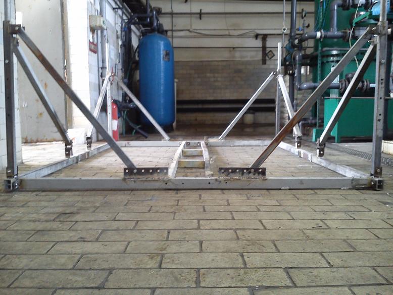

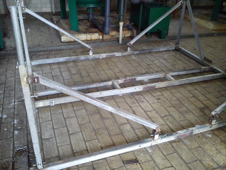

PostNapisane: 7 sie 2013, o 19:05
Wszystko pospawane i dopasowane ciekawe czy będzie pasowało bo wymiary wszystkie były na oko :mrgreen:
Stojak tego rodzaju niektóre firmy sprzedają po min 2500 tysiąca złotych . Materiał na taki stojak kupiony w sklepie to koszt około 500-600 złotych
Mnie kosztował po cenie złomu czyli po znajomości 50 gr / kg ,a waży 150kg :D
Materiał 75 zł, 6 tarcz do szlifierki kątowej ,100 szt elektrod wiertło fi 10,5; 44 śruby M10x60;16 śrub M8 x 30 z łbem stożkowym i cztery kawałki poliamidu 120x120x12 mm
Czas wykonania cztery dni bez malowania .
Koszt całkowity 250 złotych :-P
Komentarz: i postawić na tym łodkę
DSC_0143.jpg [ 127.47 KiB | Przeglądane 2750 razy ]

Komentarz: teraz tylko poczyścić
DSC_0144.jpg [ 108.76 KiB | Przeglądane 2750 razy ]

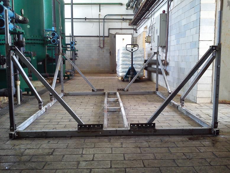

PostNapisane: 10 sie 2013, o 07:26

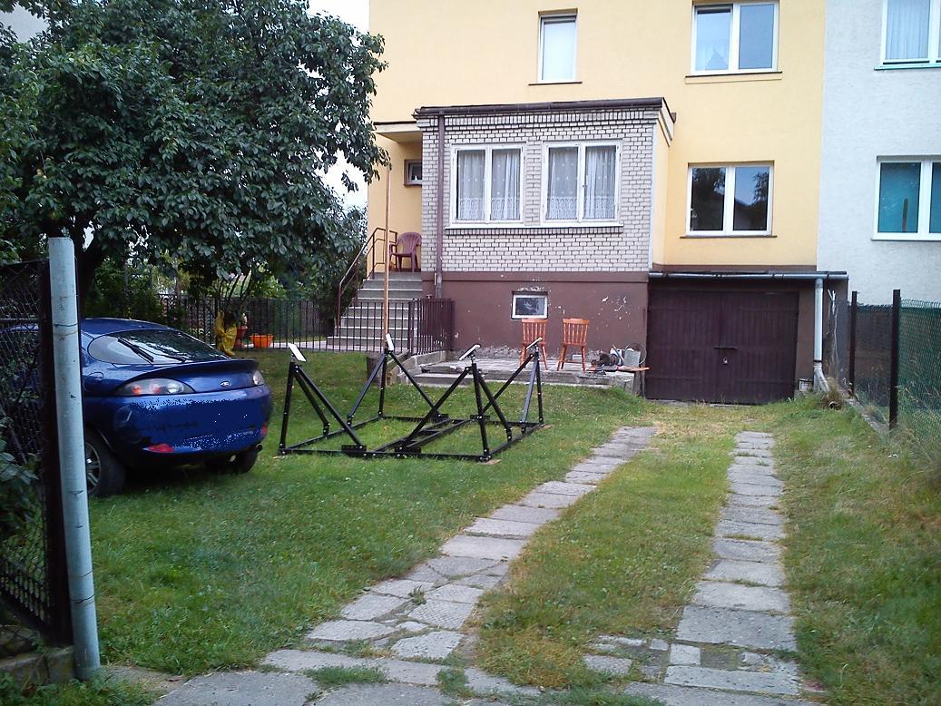

Pomalowano ustawiono i czekamy na pacjenta :D
DSC_0150.jpg [ 212 KiB | Przeglądane 2559 razy ]
DSC_0148.jpg [ 226.57 KiB | Przeglądane 2559 razy ]
