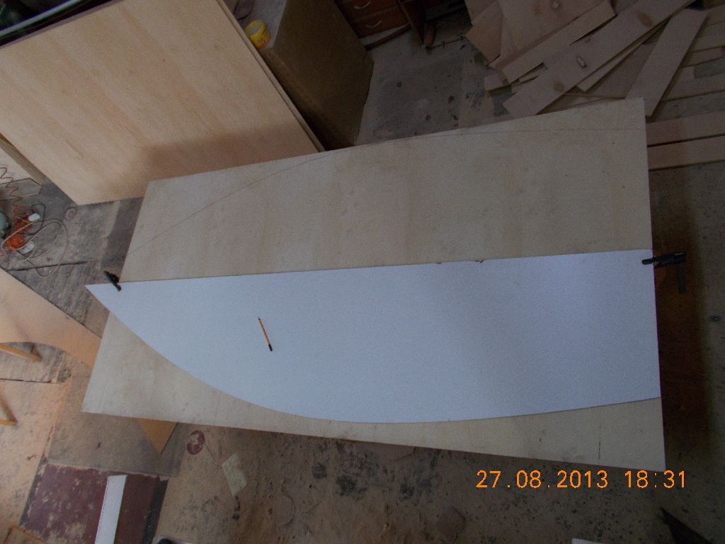

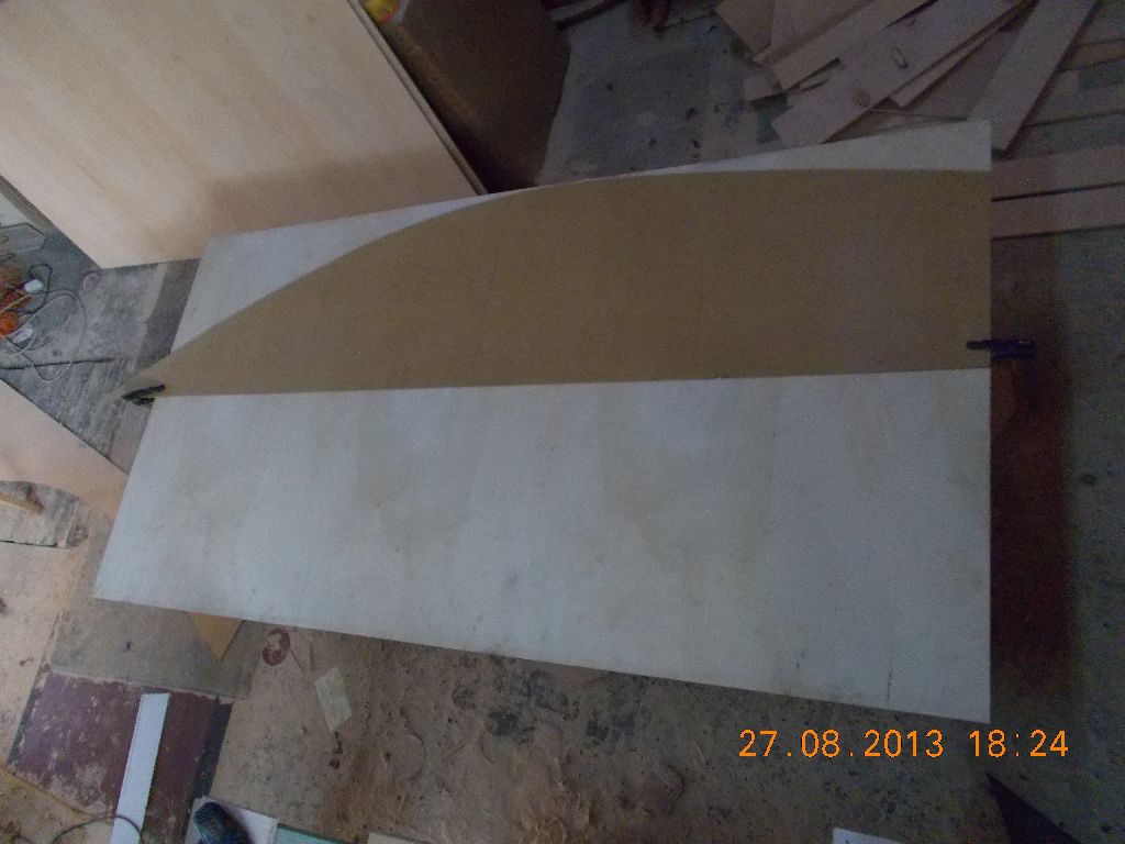

Rysujemy, wycinanie już nie dziś niestety...
Może komuś przyda się wyjaśnienie niektórych operacji widocznych na fotkach, nie tłumaczę prostych rzeczy żeby kogoś obrazić ;) W następnych etapach prac też będę starał się opisywać wszystko szczegółowo, dla potomności :) :
Na cienkiej płycie HDF narysowałem kształt połówki dna i po wycięciu mam szablon. Odrysowałem kształt od szablonu po dwóch stronach osi symetri arkusza sklejki i mam narysowane dno. Czubek później. Wybrałem taki sposób bo daje on gwarancję jednakowego kształtu obydwu połówek dna.

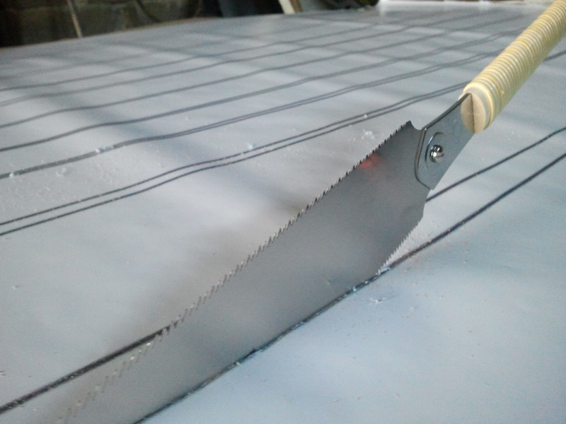

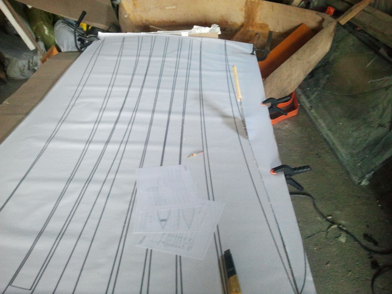

aby ułatwić sobie wycinanie, zleciłem druk na najtańszyn papierze bilboardowym (tzw. blue back) w skali 1:1, płaty wycinałem mało popularną (chyba) piłką. Uzyskałem precyzyjne kształty bez poszarpanych krawędzi.
http://www.dluta.pl/pily-japonskie.html

Pisz więcej, a najlepiej załóż wątek o budowie swojej łódki, czy też bardziej kajaka (chyba).
Co do druku na papierze i późniejszym wycinaniu elementów, to ważnie jest by wyciąć wszystko jednego dnia, z prostej przyczyny. Papier jest higroskopijny i w zależności od wilgotności zmienia swoje rozmiary nawet o kilka procent. Przy długości elementu 2500mm to 1% skurczu powoduje niedokładność 25mm.
