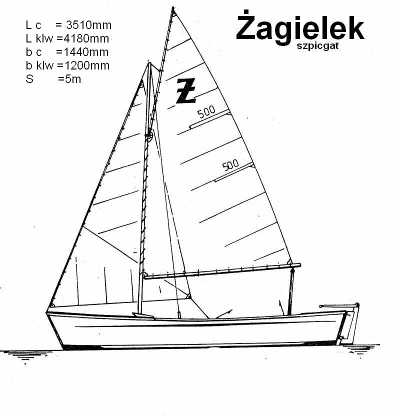

WItam. Dziś trafiłem na plany "Żagielka" konstrukcji naszego forumowego kolegi p. Mariana.
Co mnie zainteresowało to "ostra rufa", a dokładiej jaki wpływ ma taka konstrukcja na własności nautyczne w stosunku do popularnych aktualnie, płaskich?? Mam nadzieje na wypowiedź m.in oczywiście p.Mariana.
Nie chcę tu dziobać :-P ale bardzo podobają mi się takie klasyczne pływadełka, można uzyskać plany w lepszej rozdzielczości? Bo odnośnik na strone port21 już niestety nie działa :-x

Teoretycznie ostra rufa, to pozostałość, taki atawizm, po pierwszych czółnach i tym podobnych jednostkach budowanych z desek.
Tutaj pokuszę się o opinię, że łódka wielkości Żagielka z ostrą rufą, to nie najlepszy pomysł, bo miejsca w niej mało i stateczność mniejsza niż np. takiej prostej szuflady, jak PDGoose przywoływanej w innych wątkach. Ale Żagielek jest fajny i podobać się może.

Z ostrą rufą, łódka jest prostsza do wykonania - elementów jest mniej, przez co jest jednocześnie tańsza.
Napisać do Mariana Strzeleckiego, podać swój adres e-mail. Marian przesyła bezpłatnie to co ma.
po co takiej lodce miejsce i wieksza statecznosc?
Przydaje się. Przychodzi czasami do głowy popływać w silniejszym wietrze i trochę turystycznie - miejsce i stateczność się wtedy przydaje.

Robhosaylor napisali:
Przydaje się. Przychodzi czasami do głowy popływać w silniejszym wietrze i trochę turystycznie - miejsce i stateczność się wtedy przydaje.[/quote]
I Ty to mówisz Robertusie? :lol:
Żagielek z Port 21.gif [ 21.91 KiB | Przeglądane 4284 razy ]
To właśnie przy pływaniu przy silniejszym wietrze okazują się w pełni zalety łódek z małą lub bez pawęży:
nie są tak narowiste w szarpaniu się pod wiatr (w szkwałach) więc sterami nie trzeba kontrować i tym samym te stery hamują jazdy do przodu.
Także im stery nie wychodzą z wody, tak jak tym z szero ...(aż się boję nazwać aby z lodówki nie wychynął znawca wszystkich tematów) :rotfl:
Nie na darmo takie kształty miały (oceanicznie sprawdzone) Dory Nowofunlandzkie (?)

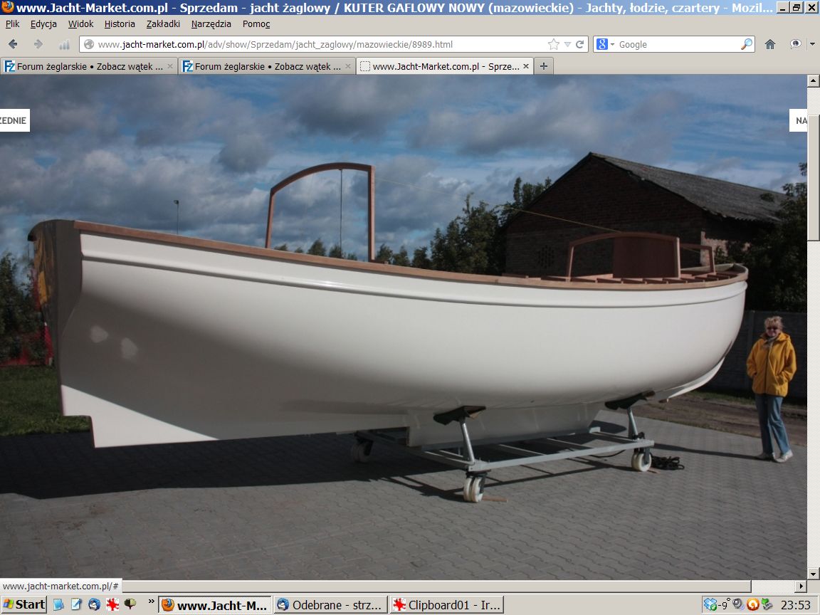

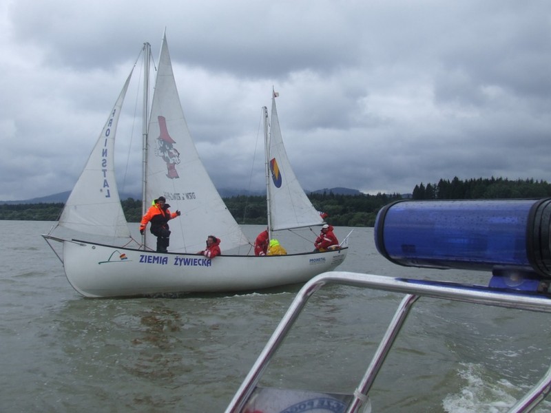

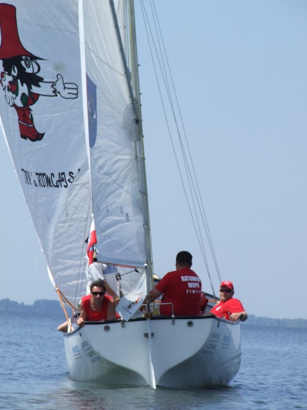

po pierwsze Plitkinie:
Ty nie jesteś i nigdy nie byłeś w lodówce... co najwyżej w termosie: od kiedy widzisz żeglowanie tylko ze strony wygrywanych regat. (ale to wada wygrywających) ;)
Natomiast sprawa bezsterowości jest znana od tysiącleci, i jako taka jest całkowicie nieznana żeglarzom szerokorufowym.
To tak jakby gadać o nad i podsterowności z kierowcami wyhodowanymi na ABS CBS UBS UNR i wielu podobnych skrótach.
Nic nie wiedzą o prawdzie asfaltu.
Taka przykładowa DZ, jest w gruncie rzeczy szpicgatem z szerokim dziobem.
Clipboard02.jpg [ 128.89 KiB | Przeglądane 3876 razy ]
i wąska rufą ... czego nikt dziś już nie pojmuje.
cdn
