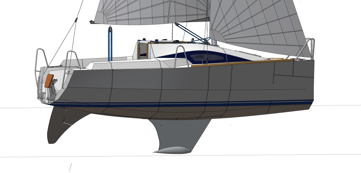

Łodka dla Jana K. na Mazury, o ile Jan lubi strugać wióry :mrgreen:
Nie po to by przechodzić tym ocean, nie dla miłośników tradycji, nie do żeglugi plażowej, nie na Bornholm ani na żadne inne extrema.
Zaledwie po to by postawić przy kei na jeziorku i wpisywać się w ogólny trynd i się z tego cieszyć. Ot tak, po prostu. Może nie wiele, ale wielu pewnie starczy.
Tyle na tym forum przeszło różnych ciekawych projektów i nigdy nie było chyba nic tak zwyczajnego, więc nie bacząc na baty postanowiłem zaprezentować.
Jak motywacji coś doda i cierpliwości starczy by dokończyć, a i miejsce sensowne w sieci znajdę, to wstawię komplet dla dobra lub zła ogółu.
Na razie tyko tyle.
Przemek
Trudno. :DD
Dlaczego nie?
Jakie extrema inne?
Lodka mi sie bardzo podoba. Okno jest swietne!
Krytyka: za malo zagla, brak "cęg" do stawiania masztu, pierwsze zalamanie burty jest zbyt wysoko na rufie...
To tak w ramach czepialstwa i na poczatek. ;)

Dlaczego nie?
W zasadzie, niby można. :mrgreen: Bo kto zabroni.
Ale gdybyś do niego dołożył jakiś finkil, albo bulbik to już byłoby super
Jak trzeba będzie się dołoży, problemu nie ma.
Trudno.
Nikt nie mówił że będzie łatwo.
Przemek
:D
Łódka mi się nie podoba, ale inne Twoje bardzo nawet. Dla każdego coś nowego. :)
Działaj dalej, a ja trzymam kciuki za powodzenie - ogólne, a nie konkretnie tej łódki, która być może, też znajdzie amatorów. :)
Serdeczne Bóg zapłać.
Takie cóś ??
Przemek

Ech, pisałem pisałem i się mi skasowało....
W skrócie, zamiast płetwy balastowej z bulbem, to do portingu na śródlądziu lepszy był by długi płytki falszkil.
Uprościłbym ściany kabinki i falochrony kokpitu. No i pomyślałbym nad optymalizacją wykrojów. Tak by np. wykrój powierzchni dennej kadłuba miał maksymalnie szerokość nie większa niż szerokość standardowego arkusza sklejki.
Jak na 5,5m długości to jest przyjemniejszy dla oka niż taki TES550. :)
Niema kibla, tzn. kingstona. Dlaczego?
No i wiadomo, przeciętny Jan K. ma przeciętny gust. Lubi to co już zna. (coś jak w Rejsie). Pomysł ma duży potencjał - szeroki target :)
Powodzenia!
ŁJ
Płetwa balastowa z bulbem była na życzenie. Tak samo mogę z szybrem, dwoma mieczami,dwoma kilami, falszkilem, co się komu zamarzy.
Myślę podobnie.
Jak kto zechce, to się wciśnie. Nie widzę problemu.
Przemek
