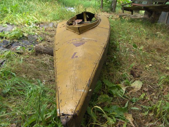

Witam Wszystkich! Chcę odbudować sklejkowy kajaczek który już ledwo zipie . nie wiem co to za kajak i jak wyglądało brakujące wyposarzenie.Bardzo Proszę o pomoc w identyfikacji jaki to model.Zgóry dziękuję .
Komentarz: Długość ok.5m. szerokość ok.80cm.

Najbardziej przypomina (wymiary pasują również) mi kajak "Dwójka PTTK M52" projektu Romana Matuszczaka, ale mogę się mylić, bo zdjęcia zrobione są chyba szerokokątnym obiektywem, co trochę zniekształca proporcje. Może to być typ, którego nie znam ...
Poszukaj na all**** książki "Sam zbuduj łódź" M.Plucińskiego i St.Workerta, gdzie znajdziesz wszystkie informacje na temat wyposażenia drewnianych kajaków.
Tak, czy owak, to odbudowa nie będzie bardzo prosta, zwłaszcza, jeśli w efekcie miałby być z tego ładny zabytek ...
