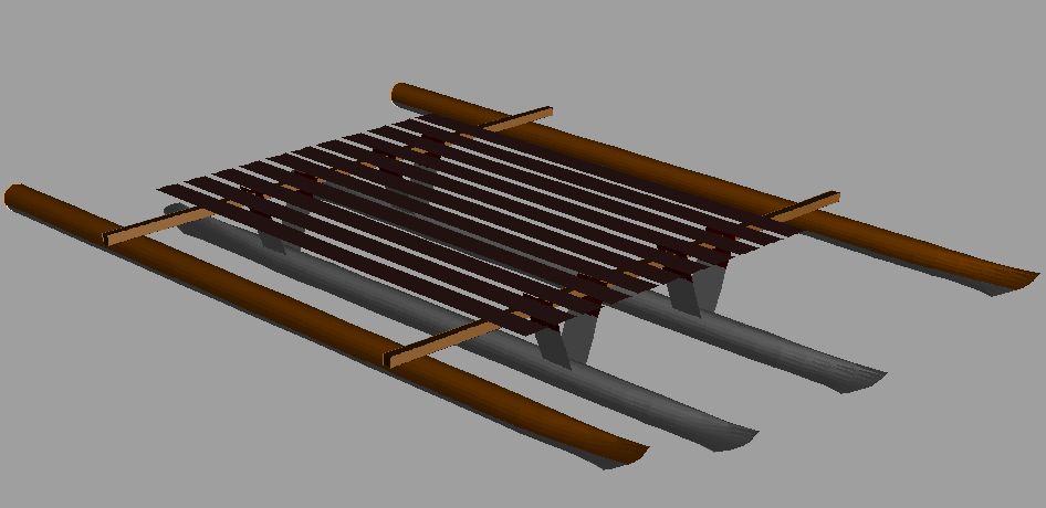

Taki szkic na szybko zrobiłem:
kat.jpg [ 59.1 KiB | Przeglądane 19277 razy ]
Żona przechodząc obok zapytała:
Żona: Co to?
Ja: Katamaran z rur PCV
Żona: Lepiej będzie pływał jak zatkasz te rury
:D

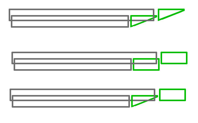

A teraz, prośba o radę, jak mają być zakończone rury?
Prawdopodobnie rury będą się ze sobą stykał "w trójkącie" dwie rury obok siebie i między nimi od dołu trzecia. I teraz jak najlepiej zakończyć rury z przodu?
Myślę żeby wszystkie ściąć tak jak na schemacie na górze.
rury_c.jpg [ 20.33 KiB | Przeglądane 19041 razy ]

Może coś takiego, ale tu jedna rura na stronę ...

Rysowałem online w http://www.3dtin.com

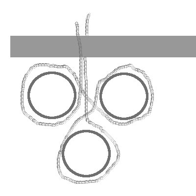

Radek !! dobrze się przyjrzyj i podumaj chwile . Jezeli w te zlączonne wygiete rury spodem wmontujesz prostą krudszą i połączysz??? wyplaszczysz prawie dno ale zmiejszysz zanurzenie > może sie tak nie smiej !! Powodzenie . Pozdrawia .:) ups :) oczywiscie powstanie jeden z plywakow .

gurool dzięki, też pomysł, tylko nadal nie mam jak/czym giąć, ale koncepcja na przyszłość jest :)
Z wyprofilowaniem zakończeń można by sobie poradzić opalarką, ale całą rurę tak ładnie wygiąć... może się nie udać, trzeba by ją całą podgrzać i zostawić w "formie".

Radku nie ważne czy katamaran żaglowy czy motorowy bo kiedyś dojdzie do sytuacji gdy załoga zgromadzi się przy jednym pływaku. Jak bardzo chcesz to mamy w klubie stare rowery wodne, te na pływakach, i możesz osobiście się przekonać jak to zjawisko przebiega. :) ;)
Rury ułożone w trójkąt będą o wiele sztywniejsze mechanicznie niż ułożone pionowo. Sprawa "łatwości" wykonania i solidności połączenie tego pierwszego wykonania chyba przekonywać nie muszę. Zresztą chyba największym problemem do przezwyciężenia będzie jak solidnie te rury połączyć. Chyba najlepszym rozwiązaniem było by wykorzystanie odpowiedniej "czwartej" rury odpowiedniej średnicy do której przyklejone by były te "trzy główne".

Co do sposobu montażu to może zwiąż rury drutem? Jest taki zaplot, pokombinuj, który powoduje ściskanie do wewnątrz trzech rur. Gdyby udało się jeszcze włożyć do wewnątrz kawałek sklejki miałbyś do czego przymocować pomost. Pasu czy tam inne taśmy dadzą bardzo duże opory.

Byłem świadom że taśma będzie "przeszkadzać", drut chyba sobie odpuszczę, ale "zaplot" z Twojej podpowiedzi wchodzi do projektu. Jeśli zajdzie taka potrzeba to wzdłuż rur wstawię dodatkową belkę, dziś się okaże, bo w końcu zdecydowałem jak potnę rury. Jeszcze raz dzięki za pomoc :D
P.s. Zaplot i przy okazjo mocowaniu belek pokładu jak na schemacie, oczywiście trzeba będzie zadbać o kąt prosty między belką a rurami. Dobrze? :mrgreen:
P.s. 2 jak wysłałem to zobaczyłem że można to lepiej powiązać, poprzekladać, ale w tą stronę, tak?

Tak jak narysowane - masz w środku między rurami plątaninę pojedynczych lin, trących nawzajem o się co im nie posłuży... A jak zacisnąć by się rury nie wyślizgiwały wzdłuż, też nie widzę.
Na rurę, wszak śliską a ze ścianką mogącą się zagnieść, lepiej nałożyć węzeł i zacisnąć - bo lina tylko obrzucona dookoła będzie ślizgać się, lepiej chociaż kilkakroć obłożyć. Ja bym dał wyblinkę, nawet wzmocnioną, na dolnej rurze, 'skrzyżowaniem u góry'; a jej końcami (wychodzącymi na górne rury od dołu na zewnątrz) obłożył górne takoż, węzły kładąc przed i za tym dolnym, a 'skrzyżowania' na zewnątrz. Górne nie muszą już koniecznie być wiązane w wyblinkę, to już jak tam wygodniej wiązać i do czego to będzie wiązane, byle też je kilkakrotnie owinąć.
Tym sposobem rury stykają się ze sobą na płaskich, potrójnych obłożeniach lin, stosunkowo duża powierzchnia więc tarcie dobre a nacisk rozłożony. Zaś jest okazja dobrze to naciągnąć, napiąć linę.
Nie narysuję tego przestrzennie, ale siem domyślisz ;)
A do ściśnięcia rur razem to jednak najlepsza jest nierozciągliwa taśma wokół całości, z napinaczem. Liną tak nie naciągnie. Nie przesadzajmy z tym oporem, to przecież starczy w paru miejscach, a taśma cienka i leży wzdłuż przepływu. Nie sądzę by opór był większy niż od liny.

Rury trzeba tak zapleść aby raz nie przesuwały się wzdłuż ale to załatwia ilość. Ilość też zapewni sztywność bez klejenia. Ten zaplot musi ściskać rury do siebie więc to co na rysunku odpada. I nie lina czy linka ale zwykły stalowy drut. Taśmy niby też ok ale pozostanie wolna przestrzeń dająca opory i wrażliwa na uszkodzenia.

1. sugestia - nie skracaj rur, nie tnij. 5 metrów to wcale nie jest wiele
2. propozycja - masz jeszcze jedną opcję ułożenia rur, czyli proa. jako pływak główny trzy rury, jako pływak stabilizujący jedna rura. da radę dołączyć silnik, Gary Dierking opracował metodę. ciężar główny będzie wtedy nad trzema rurami i troszeczkę na bocznej, wydaje mi się, że to najlepsze wykorzystanie dostępnej wyporności. motorowe proa wykorzystywane są w Japonii. tutaj zdjęcie z Indonezji
[img]http://matthewoldfield.photoshelter.com/gallery-image/Images-of-Indonesia/G000028XpZaKPt3U/I0000Hngt_jt1BPw[/img]
3. można zlepiać końce rur rozgrzewając polichlorek winylu opalarką i potem ściskając. dekle ze sklejki też dadzą radę, najłatwiej wkleić na silikon, ale po pewnym czasie się rozszczelni - materiały inaczej pracują pod wpływem temperatury. w każdej rurze warto zrobić jakąś dziurkę, zamykaną, rzecz jasna, do rewizji czy się woda nie pojawiła oraz wyrównywania ciśnienia.
4. tutaj link do rozważań Othmara Karschulina na temat proa z rur kanalizacyjnych, ciekawe sugestie łączenia rur z "iakos" oraz sklejania dziobu, choć kształtem dziobu zupełnie bym się nie przejmował. http://www.multihull.de/down/Pipe_Mag.pdf
5 jeśli będziesz zainteresowany, to mogę spróbować zrobić zdjęcia mojego pływaka z rury PVC
6. pomysł Myszka też bardzo fajny
