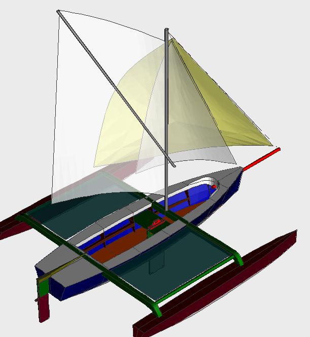

Podstawowe parametry:
Jeśli tak, to pływaki od mojego "flat-a 450" będą pasować jak ulał ;-) Dźwigary w sumie też, co najwyżej zwęzi się je troszkę ;-) A i pływać powinno znośnie... :D
flat450-1.JPG [ 44.75 KiB | Przeglądane 6629 razy ]

Boczne pływaki chętnie dodaje się do ożaglowanych kanadyjek i kajaków, co daje zwykle bardzo dobre wyniki i sam rozważam taką przeróbkę dla swojej BETH w celu odbycia rejsu po dużej wodzie.
Boczne pływaki dodano do kilku otwartopokładowych jachtów balastowych (po usunięciu balastu i dodaniu miecza) uzyskując zadowalające wyniki. Ostrość chodzenia na wiatr spadła minimalnie, zaś komfort pływania wzrósł bez porównania. Wg. mnie OK-ej się do tego świetnie nadaje.
Krzysztof Chajęcki "meping"

Ale mnie nie tłumacz, ja wiem co miałeś na myśli :D
Przeczytajmy twoje zdanie po dodaniu jednego słowa;
Czysty" trimaran ma pływaki o tak dużej wyporności, że napór wiatru podnosi główny kadłub.
:D
Co do wywrotek trimaranów, katamaranów podobnie, to chyba najczęstszym jest przypadek "wjechania w falę".
PostNapisane: 22 sty 2012, o 14:32
Posty: 17815
Podziękował : 4568
Otrzymał podziękowań: 4323
OK
W warunkach, kiedy zawietrzny kadłub katamarana i główny kadłub trimarana są unoszone o taką wywrotkę jest łatwiej.
Wywrotka trimarana z pływakami o małej wyporności jest trochę inna, ale możliwa przy słabszym wietrze i mniejszej fali, kiedy zawietrzny pływak wejdzie pod wodę.

pagaj58 napisał(a):
Cel główny przebudowy , to minimalizacja możliwości i skutków wywrotki na silnym wietrze. Mój wiek, waga i obniżająca się sprawność fizyczna sprawiają, że chyba nie poradziłbym już sobie z samodzielnym postawieniem łódki, a tym bardziej z powrotem na pokład. Mimo wszystko chcę nadal pływać szybko i samotnie. Łódki nie zepsuję, bo w każdej chwili będzie można odpiąć pływaki i przywrócić łódce pierwotny charakter. Pozdrawiam! Pagaj58.
pagaj58 przeciez juz podjałes decyzje :) po co pytasz jak widzisz ze przelewanie z proznego w puste Nic nie da :) rob swoje .Wiem ze zrealizujesz zamysl tak czy siak :) i OTTO chodzi Pozdrawiam
