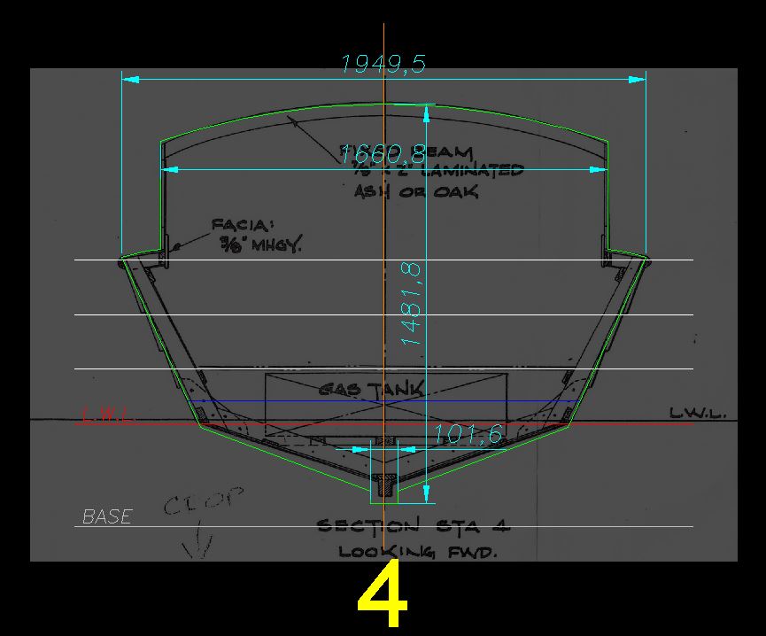

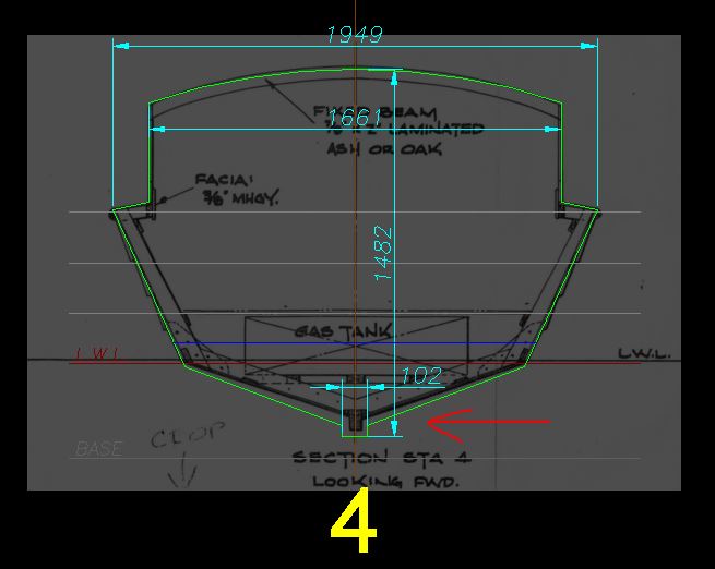

Rozpracowuję w AutoCad'zie i DelftShip'ie wręgi dla łodzi motorowej projektu Atkin & Co. - "Ninigret skiff" i mam problem z grubością kila. W rzucie i opisie materiałów napisane jest "sided 2 inches". Co to oznacza? Wymiar od osi czy całkowita grubość kila?
Po nałożeniu obrysów wręg z tabeli rzędnych na zeskanowane rysunki prawdopodobnie wychodzi że jest to całkowita grubość kila.

Komentarz: Obrys wręgu 4 w AutoCADzie

Tak jak napisałeś od osi symetrii. 2" sided - czyli 4 cale (101,6mm) łącznie.

Ale patrząc na przekroje z kilem grubości 101,6mm
.... kil wychodzi kwadratowy lub prostokątny u samej góry dziobu usytuowany szerszym bokiem do kierunku prądu wody. Czy to jest poprawne? Bo belki konstrukcyjne lepiej przenoszą obciążenie jak w przekroju są prostokątne, nie kwadratowe i dłuższym bokiem przekroju ustawione są równolegle do kierunku obciążenia.
Łódź ma długość 6,7m. Jaka grubość kila z dębu dla niej jest najbardziej prawdopodobna - 50,8mm czy 101,6mm?

Zdecydowanie bardziej prawdopodobne jest 100 mm. Ponadto, w opisie masz oak sided 2" - głupi opis, ale akurat jedyna sensowna jego interpretacja to jest dwie dwucalowe dechy z dębu "side by side" - co daje wlasnie te cztery cale grubości. Dwa cale to jakby standardowy rozmiar jeśli chodzi o drewno, wiec nie dziwi mnie użycie.

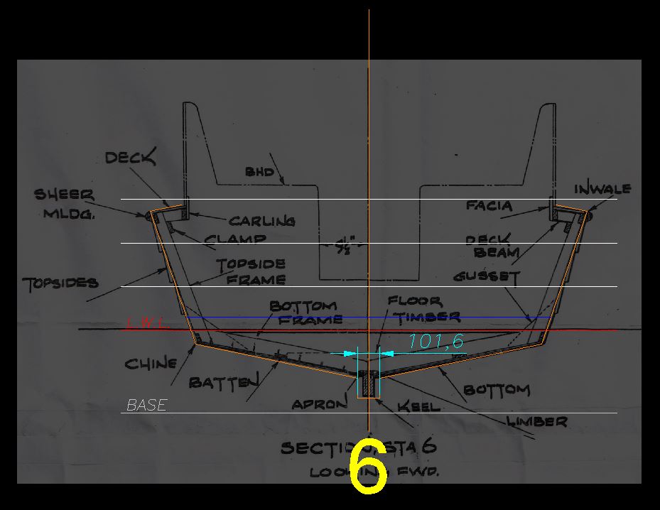

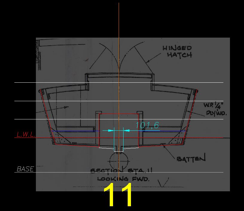

Również moje rysunki na bazie tabeli rzędnych i nałożenie oryginalnego rysunku od Atkin'a - wręgi 4, 6, 11
Komentarz: wręg 11

Komentarz: wręg 6

patrząc na rysunki nie rozumiem dlaczego na przekroju 4 masz inne dno niż Atkins, wraz co to jest takie dziwne niebieskie obniżenia dna na rys 11 - czy to ma być coś z tą "płytą kawitacyjną" - tez nie rozumiem.
A dziobnica na górze nie musi być taka silna jak na dole:
lepiej (kiedy przydzwonisz) ,aby sie połamała nad linią wodną. :roll:
Poza tym taką szeroka ładniej sie da zaokrąglić :cool:

Skala podkładów wzdłuż osi X i Y może być inna - jest to skan ksera z oryginalnego projektu i ksero w dodatku posklejano z kilku A4 wiec jest powyginane że ledwo prostuję się w skanerze i stąd na skanach nie mam linij prostych które powinny być proste. Za bardzo staram się nie patrzeć na ręczne rysunki z ubiegłego stulecia, trzymam się tabeli rzędnych.
Niebieska krecha jest to dokładnie "BOOT TOP" coś w rodzaju podłogi lub góra konstrukcji pod podłogę.
Dziobnica jest sklejana z kilku części (3-ch), nie jest wyginana. Tu widać:

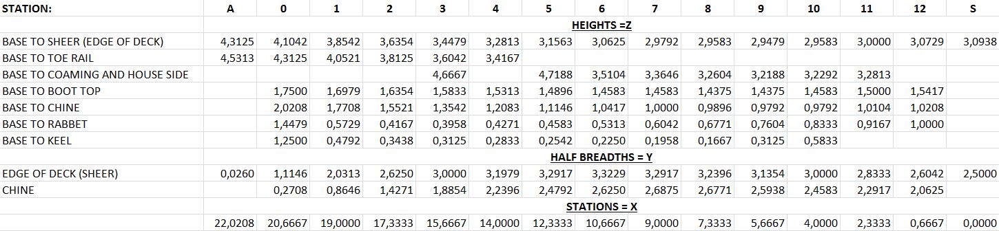

Robisz model 3d do późniejszego wycięcia na CNC? Może lepiej było by wykorzystać tabele rzędnych, a nie rysunki.

Właśnie staram się trzymać wyłącznie tabeli, ale nie dużo punktów jest w niej podane, wiec zostaję ściągnięcie brakujących wymiarów i proporcje z rysunków.
Tak to na razie wygląda.

Nie wiem czy takie przenoszenie do komputera rysunków ma jakiś sens poza zabawą?
Ta łódeczka została narysowana na papierze i w jakiejś tam skali i wymiary do tabelki zostały zdjęte z tych rysunków czyli z niezbyt dużą dokładnością i potencjalnymi błędami.
To budowniczy rysując tą łódkę na podłodze w skali 1:1 (czyli tzw z angielska lofting) koryguje wszelkie niedokładności w wymiarach i płynności linii. Zresztą taki rysunek służy potem do uzyskiwania koniecznych wymiarów i kątów nie opisanych na rysunkach w skali.
