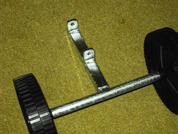

Jak dotąd radzę sobie nieźle z wózkami zrobionymi (czy raczej obciętymi) z wózka dziecięcego.
To było bardzo proste.
Wizyta w skupie złomu, użycie przez chwilę szlifierki kątowej do oddzielenia podwozia i w ten sposób powstały dwa dwukołowe wózki z ramionami na grubych pompowanych kołach. Używałem je z powodzeniem do transportu kajaków z hangaru do wody i jeden raz do transportu kajaka przypiętego do roweru.

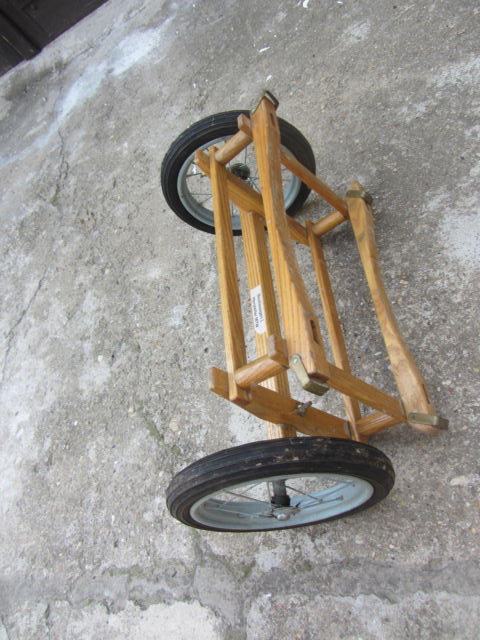

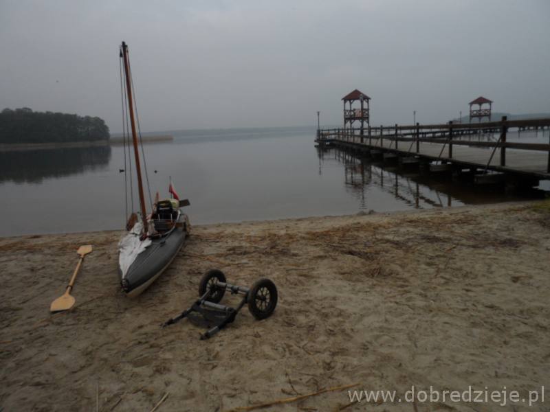

Bardzo cieszą własne rozwiązania tym bardziej jeśli spełniają dobrze swoje zadania ;)
Pisałem powyżej o wózkach z wózków - dodaję zdjęcie.

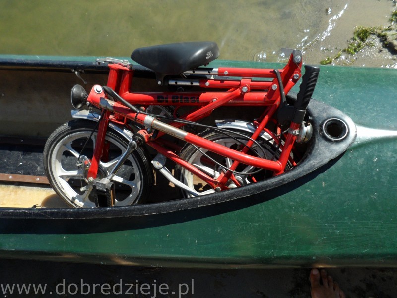

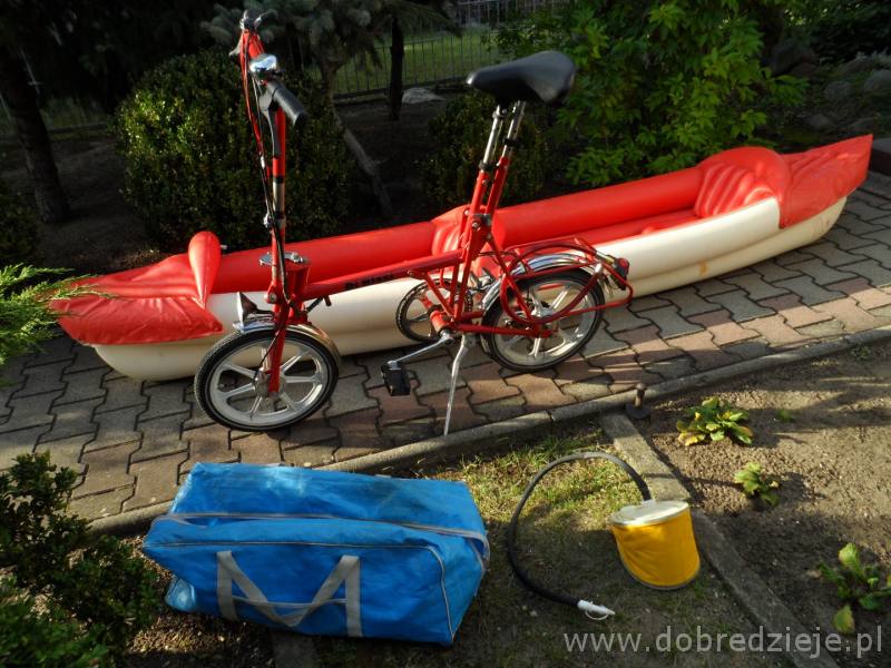

Rower składany może także wyprawować z dmuchańcem.

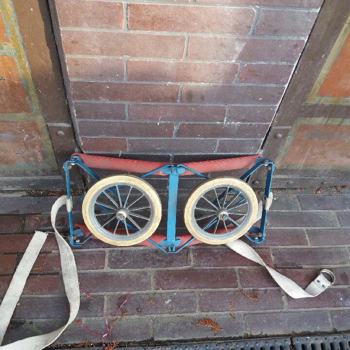

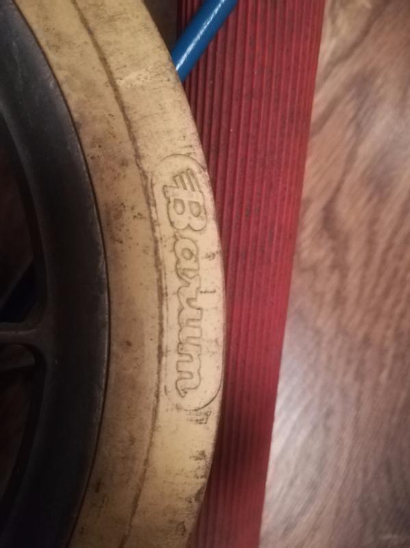

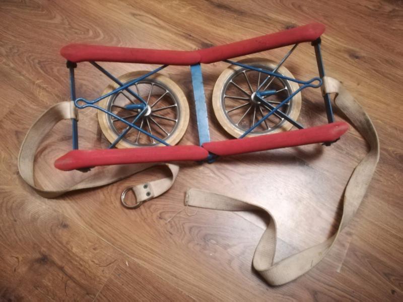

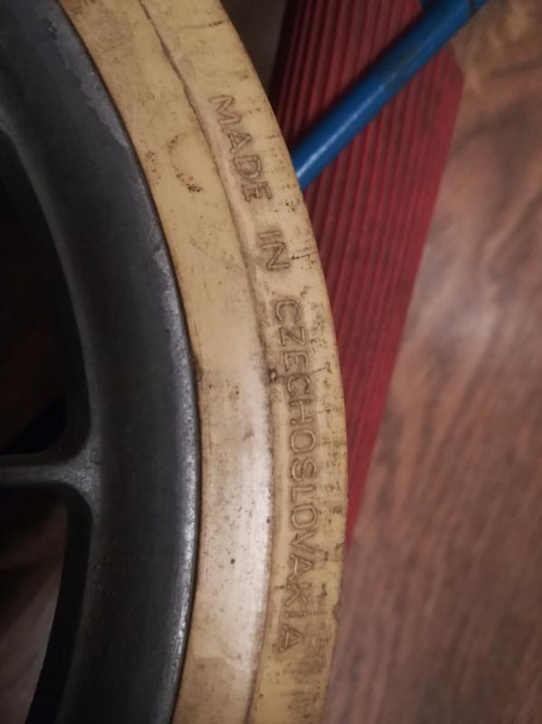

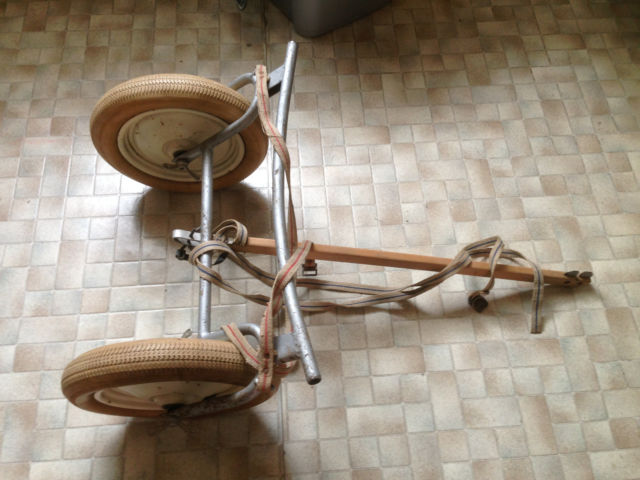

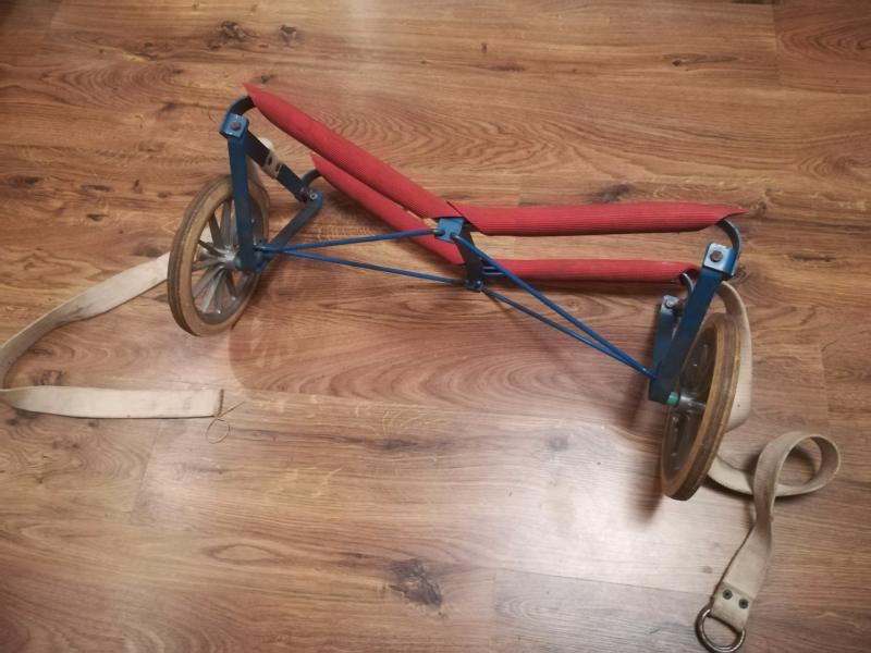

Zakupiłem ciekawy wózek do transportu kajaka
z oponami Barum, produkt Czechosłowacki.

To może jeszcze ja z trochę innymi rozwiązaniami i niekoniecznie do kajaka.
Obrazek Obrazek Obrazek
Na pewno lekki. Niski, zaleta to i wada- nisko osadzony środek ciężkości na plus ale wysoki żeglarz musi się trochę zgiąć podczas pchania pływadła i przy większych nierównościach terenu przyciera się dnem (skegem lub dziobem). Im szerszy wózek tym stabilniej ale większy opór gdy koło wpadnie w dołek. Coś za coś.
Guma z kółek (czarnych?) trochę śmierdzi, czasem przeszkadza, gdy się pływa z wózkiem w środku.
Ważne też by był dobry dostęp do wentyli
Na zdjęciu powyżej, się napompować ale jest to utrudnione. Trzeba odginać wentyl na zewnątrz.
Co do łożysk w kołach mam mieszane uczucia bo ja akurat woduje łódkę razem z wózkiem.
Zrobiłem na szybko prowizorkę tak na jeden góra dwa transporty, z myślą o lepszym wykonaniu a wózek służy już drugi rok i nie chce się rozpaść ;)

Mam dokładnie taki sam tylko kółka szprychowe i rura zamiast drewna, działa doskonale.
