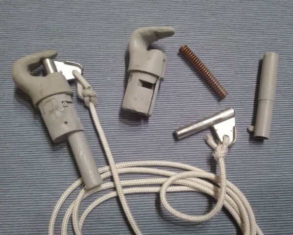

Zdemontowałem i rozebrałem na części, końcówki spinakerbomu (jakiś leciwy "Super Spars"), ponieważ zaczepy nie pracowały płynnie i zacinały się. Po umyciu i wyczyszczeniu jest już lepiej. Pytanie do koleżanek/kolegów, czy takie końcówki spinakerbomu mają pracować "na sucho", czy też wymagają okresowego smarowania? Metalowy jest tylko zaczep i sprężyna, reszta to tworzywo sztuczne.
Pytanie może banalne, ale nie miałem wcześniej kontaktu z tym czymś (szykuję dopiero osprzęt, do pierwszych zabaw ze spinakerem, w nowym sezonie).

Ja smarowalem smarem silikonowym.

W zasadzie plastiki powinny pracować na sucho. Jeśli rzecz zużyta i brakuje poślizgu, są "suche smary", w proszku; nie zrobisz też krzywdy, ni błędu, używając oliwy, w sensie oleju płynnego, maszynowego, penetrolu, etc.
Na słodkiej wodzie użycie smaru, silikonowego czy innego stałego (nawet towot) też nie zrobi problemu, pokrywa to powierzchnie śliską warstwą; ino ta warstwa zbiera wszystko co na nią trafi. Na słonym nie radzę ;)
To dlatego umycie wodą pomaga :)

Moze nie wiesz ale sa smary specjalnie przeznaczone do pracy w morskiej wodzie. Przez 20 lat pracy na statkach rybackich mialem z nimi do czynienia :) Sa dostepne tez u nas zarowno w sprayu jak i w postaci stalej. Brudu nie zbieraja.

Zasadniczo to i wiem, a tak i na tubce pisało... a gdy już wrzątkiem, naftą i śpirytem, z dodatkiem potu z czoła obfitem, wymywszy zestalone błoto z trybików, to teraz tylko oliwą. Oliwa sama wypływa. ;)
Nie chodzi o to czy smar jest odporny. Ani ja nie zamierzam doradzać który ze specjalnych specyfików kupić należy specjalnie do jednego czopka :) a jedynie czego można użyć z rzeczy pod ręką.
Bo idzie o takiego dziabąga ze sprężynką w środku, gdzie z czasem może się nagromadzić sól, stąd może warto o tym wspomnieć.

Bardzo dobrym środkiem do smarowania takich elementów jest suchy teflon w sprayu.
Używam go do smarowania wózków szotowych wlotu snoofera i wszystkich ruchomych elementów.
Np taki: https://www.tme.eu/pl/details/tf-400ml/ ... -tf-suchy/
Preparat sprawdzony również w warunkach regat słonowodnych.
Nieprawda.
