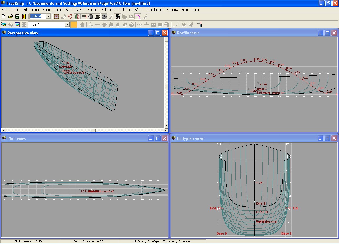

Witam i pozdrawiam wszystkich na tym forum, które śledzę już od dawna. Postanowiłem założyć nowy temat w związku z moimi planami budowy katamarana, a nie mogąc znaleźć pasujących mi planów próbuję coś wymyślić samodzielnie.
Zależy mi na opinii co do projektu kadłuba jaki opracowałem, założeniem była konstrukcja bezmieczowa, posiada wymaganą wyporność a trampolina rozpięta będzie pomiędzy belkami umiejscowionymi na długości 0,6 m - 2,4m (gdzie będzie również maszt).
http://studiowwwart.pl/images/lodka/cat10.fbm
Najbardziej obawiam się czy kat będzie skręcał, nie jestem pewien jak wyważyć zanurzenie ograniczające dryf, a fakt że zbyt długa powierzchnia pod wodą będzie ograniczać zwrotność.
Będę wdzięczny za wszelkie uwagi i jeszcze raz pozdrawiam.

Mała wyporność.
47 kg/pływak x 2 pływaki = 94 kg
Duże zanurzenie (25 cm).
Pomyśl o przekroju "U", nie "V".
Może jednak z mieczami (obrotowymi?).
Linia pokładu zbyt prosta, jeśli nie wklęsła, to może bardziej wypukła
czyli bardziej oplywowa. Dziobnica w pion (albo pochylona w drugą stronę!)
Kombinuj dalej i policz kilogramy. :D
Obawy uzasadnione.
Moim zdaniem nie ma co kombinowac: popatrz jak to rozwiazano w dziesiatkach malych katamaranow ( Dart, Nacra, Stamped i wiele, wiele innych ). Wynurz dziob i rufe. Nieduza "ostroga" wystarczy... i nie zwieksza znaczaco zanurzenia i chroni kadluby ( chocby przy wyciaganiu na plaze ) wzmacniajac przy tym ich sztywnosc.
Sprawdzone w produkcji masowej.
Mozna tez usilowac z kadlubami asymetrycznymi, ale to ciernista i niepewna droga.

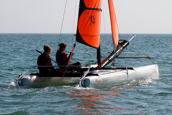

Tu jest ciekawy przykład katamarana 14':

Dzięki za uwagi,
mjs - myślałem że zanurzenie w takiej konstrukcji (bezmieczowej) musi być duże, dlatego wyporność przy płynięciu na 2 pływakach zakładałem dla np 35cm, to ok 125kg na pływak, a do pływania na jednym jeszcze większe moczenie pływaka.
A w jakim celu wyginać pokład?
Catz - właśnie takie jest założenie aby rufa i dziób były płycej zanurzone, wygięcie stępki powinno to zapewniać, jednak ciężko mi określić tu proporcje.
przemor - z całym szacunkiem dla konstruktora ale te mniejsze konstrukcje nie powalają innowacyjnością kadłub właściwie w kształcie prostokąta, jeśli to dobrze pływa to i mój nie powinien mieć problemów (tak skromnie mówiąc :) ).
RyśM - dzięki, poczytam.
Chciałbym dodać że chcę maksymalnie uprościć konstrukcję, kadłub z 2 jednakowych płatów sklejki bez skrzynek mieczowych i dodatkowych komplikacji (już zbudowałem jedną łódkę i wiem jak czasochłonne to zajęcie).
Chcę kata dla zabawy, nie musi być bardzo piękny czy pobijać rekordy prędkości, myślałem nawet o konstrukcji z desek surfingowach, ale jest dla mnie zbyt mała.
Co myślicie o tym aby wypełnić pływaki pianką?
PostNapisane: 20 paź 2013, o 19:25
Posty: 10951
Podziękował : 1343
Otrzymał podziękowań: 2627
Z obrazka powyzej raczej to nie wynika, zwlaszcza na dziobie!
Nie widze tez "ostrogi", daleko ( i trojtematycznie ) skuteczniejszej od "wygięcia stępki" - tym bardziej, ze masz interes ( szybkosc, technologia ) wyginac mozliwie nieduzo.
Proporcje? Dobierz metoda porownawcza ze sprawdzonymi typami.
Zasada jest prosta, choc zlosliwa: im wieksza szybkosc, tym mniejsza powierzchnia "ostrogi" ( kila, skegu ? ). Czyli na slabych wiatrach potrzebna wieksza... co z kolei zwieksza powierzchnie zmoczona, bedaca niestety ( bez dramatyzowania jednak ) podstawowym hamulcem przy predkosciach malych.
Jesli lubisz sie bawic, mozesz zbudowac "ostroge" duzo wieksza, niz to wynika z analizy porownawczej i testowac w roznych warunkach. Zawsze mozna przyciac ( od tylu, od dolu, od przodu... )
Jesli bawic lubisz sie bardzo: na jednym kadlubie wieksza, na drugim sluszna na oko ( po analizie porownawczej ) - roznica miedzy lewym i prawym halsem wytyczy droge.
Obcinanie i sztukowanie to groszowe wydatki... Jesli projekt je przewiduje.
Na rysunku (fbm) zanurzenie jest 25 cm...
125 kg na pływak może być jeszcze mało, katamarany tej wielkości ważą ok. 100 kg.
Plus załoga - co najmniej 200 kg potrzebujesz i spory zapas na wolnej burcie.
Intuicyjnie wygenerowałem (z Twojego pliku) takie kształty, wyporność ponad 100 kg/plywak, no ale zrobił się "mieczowiec" z 15 cm zanurzeniem...
Cat10modyfik..jpg [ 189.97 KiB | Przeglądane 7104 razy ]
Przy dwóch załamaniach można takie kształty wymodelować. ;)
A może ze styropianu?? :roll:
Aerodynamika podpowiada, żeby linie opływowe nie były płaskie, lecz wypukłe (patrz dachy aut), choć szybkości na wodzie mniejsze, to warto wziąć to pod uwagę.

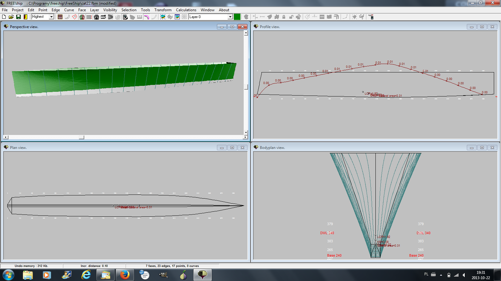

No to kolejne podejście, oczywiście chcę cały czas pogodzić maksymalną prostotę konstrukcji z waszymi uwagami. Dodałem stępkę szerokości 4cm i wyprostowałem dolną część kadłuba. Wydaj mi się że wyniki są całkiem niezłe.
Zakładam minimalne obciążenie 100kg konstrukcja + 100kg ja :) - osiągalne jest to przy 25cm zanurzenia na 2 pływakach.
Maksymalne 100kg konstrukcji + 200kg załogi - przy 30cm. i zostaje jeszcze ok 15cm wolnej burty. Wyporność całego pływaka to 350kg.
Wysokość pływaka to 46cm a szerokość nie przekracza 40cm.
cat22.png [ 157.28 KiB | Przeglądane 6628 razy ]
Dzięki myszek za dużo ciekawych informacji, ale tych wymiarów to nie chciał bym osiągnąć. (a tak nawiasem mówiąc, eksperymentowałeś coś z latawcami?)
Pływał będę raczej po płaskim, zobaczymy jaka tendencja do potykania się wystąpi.

A tutaj oferta gotowych pływaków dla małych katamaranów:
http://alegratka.pl/ogloszenie/plywaki- ... a5e610896#
Bardzo sprytna konstrukcja. :roll:
Jak ktoś lubi gotowce :). Ja jak bym chciał coś o takich parametrach to zrobił bym cata z desek winsurfingowych i wyszło by 100 -150 za pływak a nie 600.
