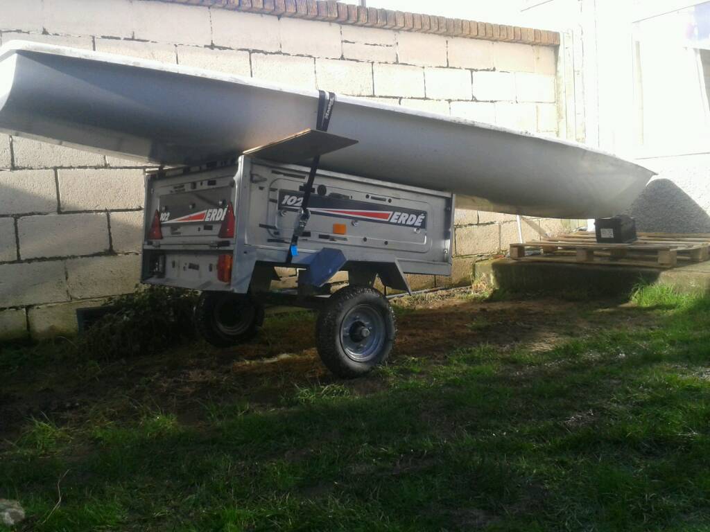

Pierwsze przymiarki :) Jutro jade po dyszel - 300 cm od osi (warto jednak miec troche luzu w okolicach szyby z tylu ;) ).
