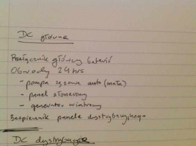

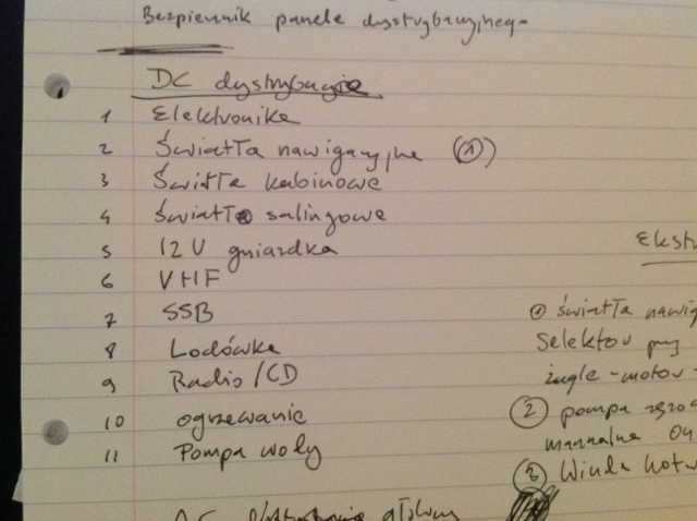

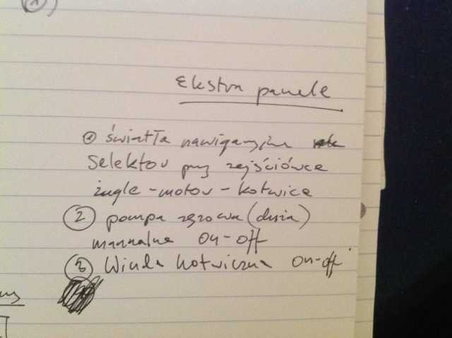

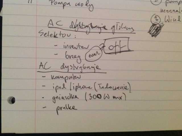

Właśnie siedzę sobie i projektuję nową instalację na Wiedźmę. O ile z samą instalacją nie mam zbytnio problemu, ciekawa jestem Waszej opinii na temat podziału całości na panelach dystrybucyjnych. Wcześniej myślałam nad zrobieniem kilku głównych obwodów, z mniejszymi tablicami w poręcznych miejscach, ale potem wyszło mi, że nie bardzo mam jak je tak podzielić :) Wyszły mi w końcu takie grupy - myślę o zrobieniu jednego dużego panelu podzielonego pomiędzy DC i AC który zmieści wszystkie cztery grupy. Oprócz tego oddzielny selektor dla świateł nawigacyjnych, wyłącznik windy kotwicznej oraz dużej pompy zęzowej (mała chodzić ma na auto i jest włączona zawsze). Do tego zapomnialam wpisać przed fotką - wyłącznik inwertera, aby nieużywany nie zżerał prądu...
Jakieś sugestie ulepszeniowe/różniące sie od tego?

DC główna:
- generator wiatrowy będziesz włączała na regulatorze (tam jest wbudowany włącznik).
DC dystrybucja:
- dodałbym 12. Shower bilge pump
Reszta wygląda ok :)

PostNapisane: 20 cze 2013, o 18:48
Jeanneau napisał(a):
DC główna:
DC dystrybucja:

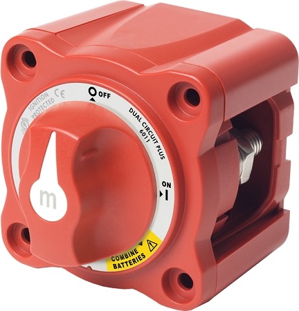

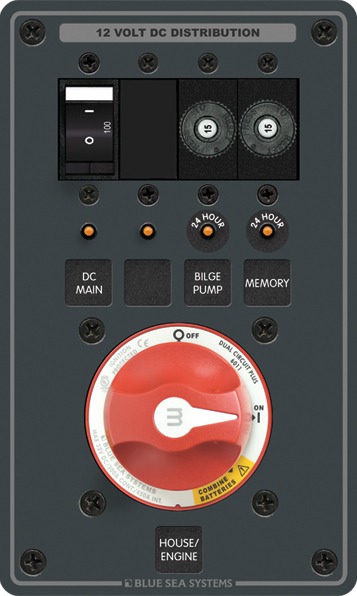

tak, wyłącznik będzie. Na głównym panelu jest tylko zabezpieczenie obwodu obchodzące główny włącznik baterii, coby ładowanie z paneli i generatora oraz automatyczna pompa zęzowa mogły działać nawet przy odłączonych akumulatorach czyli np. jak zostawiam jacht na parę dni. Wszystko inne wyłączam wtedy głównym włącznikiem baterii. Poniżej taki główny panel w wykonaniu Blue Sea Systems i wyłącznik baterii.
A co do prysznica chyba masz rację :)
Myślałem, że chodziło Ci o wyłącznik generatora wiatrowego, zatrzymującego go (staje w pozycji zwarcia), żeby Ci nie hałasował, jak zapragniesz ukojenia w błogiej ciszy. Taki wyłącznik jest wbudowany do regulatora generatora. Możesz mieć jeden regulator do którego podłączysz generator i panele. Ale co je tu piszę wiesz to z pewnością.

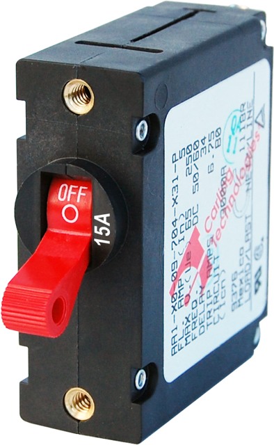

Przełącznik na tablicy jest tym głównym włącznikiem, jest też od razu zabezpieczeniem obwodu (circuit breaker, jak na fotce).

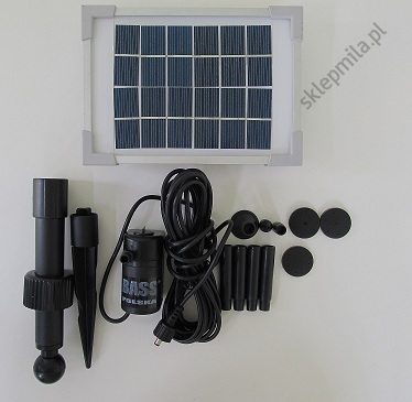

PostNapisane: 14 lis 2013, o 19:59
Moniia napisał(a):
... oraz automatyczna pompa zęzowa mogły działać nawet przy odłączonych akumulatorach czyli np. jak zostawiam jacht na parę dni. Wszystko inne wyłączam wtedy głównym włącznikiem baterii. ...
znalazłem coś takiego,
może nadawało by sie na pompę zęzową?

PostNapisane: 14 lis 2013, o 20:09
POMPA POMPKA oczka wodnego solarna SOLAR 4 DYSZE!
Marian, na opakowaniu napisali, że ta pompa może napompować wody do góry aż na 0,7 metra :-)
