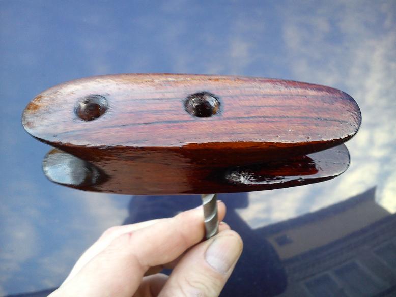

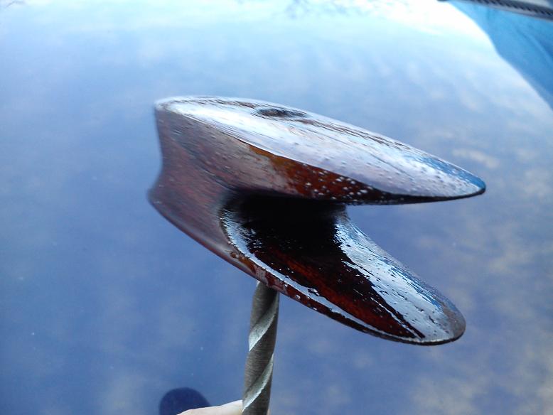

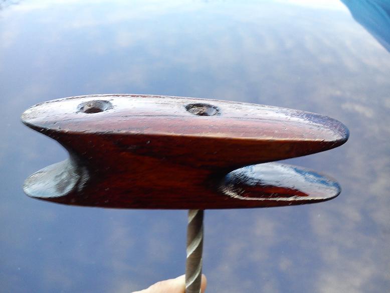

Wyglądają jakby ich nikt nigdy niczym nie smarował . Szare popękane , zzieleniałe i w niektórych miejscach rozsypujące się w rękach. Ja to wyszystko odczyściłem ,pierwsza warstwa normalnie odchodziła gdy się ją drapało paznokciami , jednak dalej były zapuszczone . Miałem do wyboru albo nowe , albo coś wymyślić ....no to wymyśliłem .
Na razie wygladają ok resztę czas pokaże :D Nie omieszkam poinformować szacowne grono o wynikach za jakiś czas :D
Na tych zdjęciach są pomalowane jeden raz. Teraz jak lakier stwardnieje przetrzemy papierkiem i druga warstwa ;)
