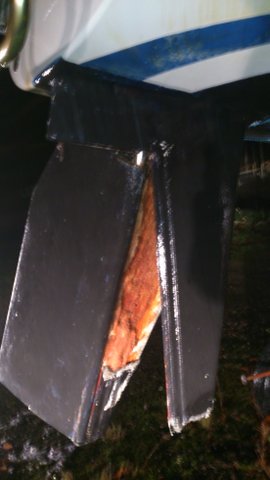

Fajny jacht miał bliskie spotkanie z pługiem do odśnieżania...
Skutek widoczny na poniższej fotce.
ster.jpg [ 29.97 KiB | Przeglądane 1510 razy ]
Mocno skrzywiony trzon, odłamany i rozwarstwiony, rozdarty skeg. Płetwa ocalała - bo uderzenie nastąpiło w skeg. Właściciel twierdzi, że koker jest nieuszkodzony....
Jak to naprawić ? Czy jest to technicznie do wykonania ? Czy nie lepiej zrezygnować ze skegu i zamiast tego zastosować swobodną płetwę sterową ?

Może postarałbyś się o zdjęcia lepszej jakości? Na tym jakoś trudno się czegokolwiek dopatrzyć.
Skeg jest z laminatu. Żaden problem z Twoją praktyką naprawić uszkodzenie.
Zdemontujesz ster i wyprostujesz trzon.
Płetwa swobodna to znów problemy z fałem, kontrafałem, rolki, itd.
Mało prawdopodobne aby po raz kolejny pług do steru wjechał ;)

Swobodna - w znaczeniu nie osłonięta skegiem. Czyli płetwa goła :lol:
Mam zdjęcie w lepszej rozdzielczości ale nie załaduję go na foruma....
PostNapisane: 21 lis 2013, o 09:26
Załaduj na imageshack'a i podaj linka :)

Goowno. Zdjęcie jest do doopy...... :-(
