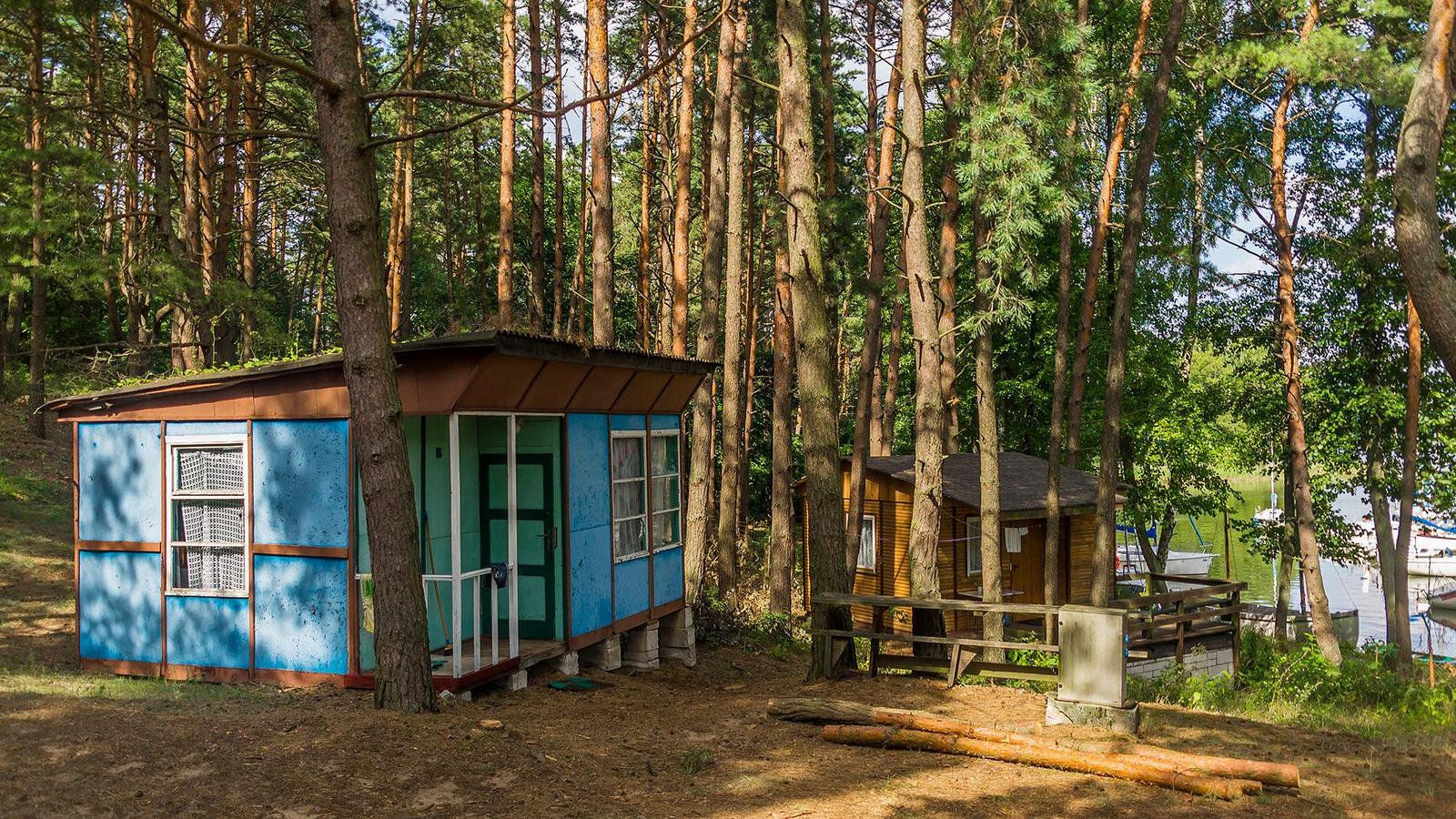

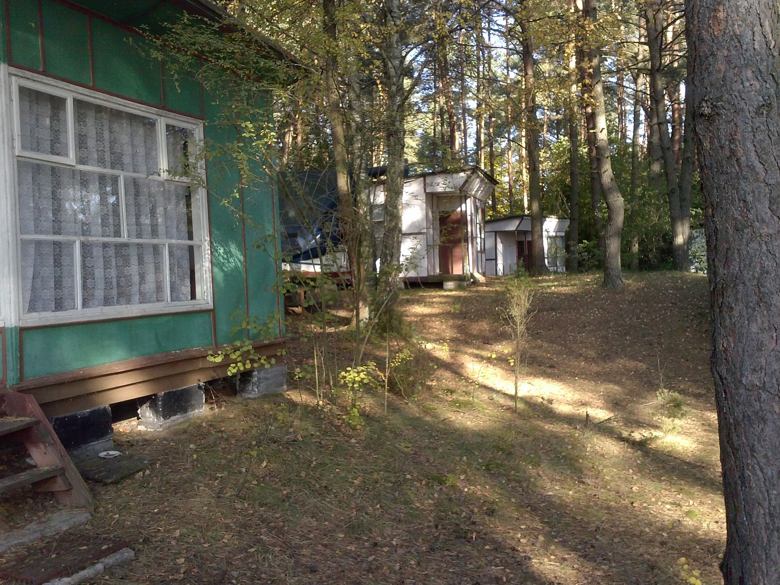

Nabyłem dla klubu domek na WJM, na Tajtach.
domek.jpg [ 453.03 KiB | Przeglądane 3168 razy ]
Wiosną, jak zejdą lody wybieram się z ekipą wykonać remont.
Proszę o propozycję jaką technologię zastosować ( za wyjątkiem wyburzenia ;) ) aby upiększyć elewację zewnętrzną?
- czy naklejać styropian i położyć tynki?
- czy nałożyć płyty sklejki wodoopornej?
- albo wykonać coś w rodzaju deskowania na elewację?
Proszę o propozycje.
Ps. Domek z czasów wczesny Gierek :lol:

Jeśli domek jest
to tylko acekol :lol:

Zacznij od dachu , sprawdź czy nie przecieka . Zamiast eternitu można położyć blachę .Na ściany można przykleić styropian , później siatka zatarta klejem , na koniec tynk lub malowanie . Dodatkowy bonus , to izolacja termiczna . Druga możliwość , to przykręcenie płyt OSB , pomalować na biało , na koniec przykręcić deski , dające efekt "pruskiego muru " . No i trzecia możliwość to przybić (przykręcić) deski , boazerię , lub siding . Wybór zależy od ilości środków i umiejętności . Pierwsza metoda najtrudniejsza , pozostałe dość łatwe . Powodzenia .

Patrząc na domek z tyłu to dałbym na zewnątrz deski. Jeśli każdy domek będzie inny to nie będzie to dobrze wyglądać...no chyba, że kupiłeś oba :)
Zatem :
1.przelecieć to co jest jakimś preparatem do ochrony drewna (żeby wybić szkodniki)
2.można dodać izolacji ale jeśli to na WJM to w zimie chyba tylko bojery ?
3.Nabić zaimpregnowane preparatem jak w pkt1 deski w sposób taki aby wyglądało tak jak inne domki w okolicy.
Jeśli są w drewnie jakieś dziurki to trzeba w nie preparat strzykawką wcisnąć. W każdej aptece są do kupienia strzykawki Żaneta (duze bardzo) a do nich igły jakie mają największe i dziecko sobie poradzi :) Dziurki takie zakleić potem silikonem bo inaczej inne robactwo może je wykorzystać.
W sumie to ten preparat dobrze by było dać tydzień wcześniej bo to szkodliwe dość więc po tygodniu już będzie można w domku spoko mieszkać. Należy zatem wyjazd rozbić na 2 etapy : impregnacja, renowacja

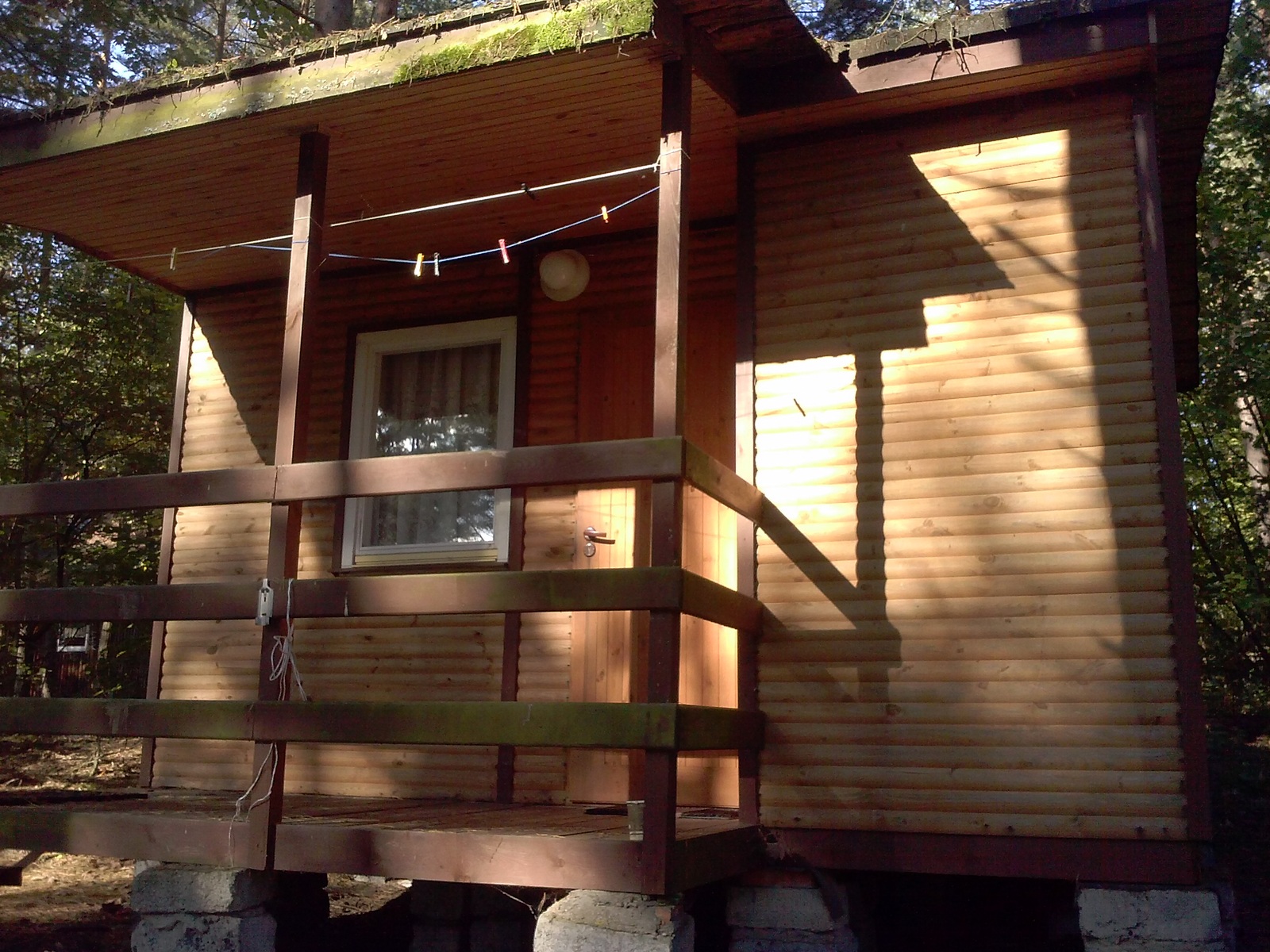

Ten w głębi z pierwszego foto tak wygląda.
CAM01618.jpg [ 608.53 KiB | Przeglądane 3034 razy ]

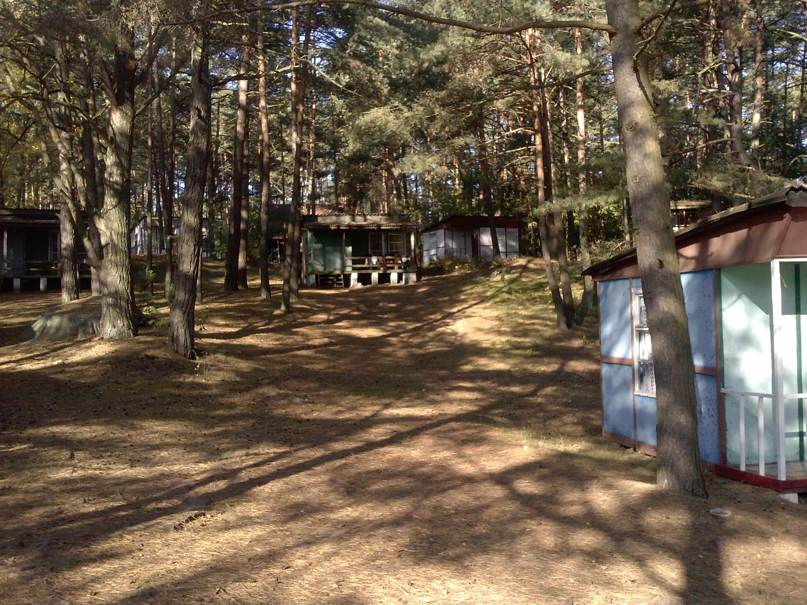

Natomiast większość tak.
CAM01611.jpg [ 849.49 KiB | Przeglądane 3034 razy ]
CAM01607.jpg [ 857.08 KiB | Przeglądane 3034 razy ]

Drewno na pewno będzie wyglądać cool a tynki w samym środku lasu to mi się nie podobają. Zresztą to kwestia gustu i otoczenia. Sam dobierzesz wygląd po wizji lokalnej :)
Ważne jednak żebyś to zaimpregnował. Mieszkam w domu z bali i wiem, że co 5 lat max trzeba to zaimpregnować bo inaczej robactwo chce się dobrać.

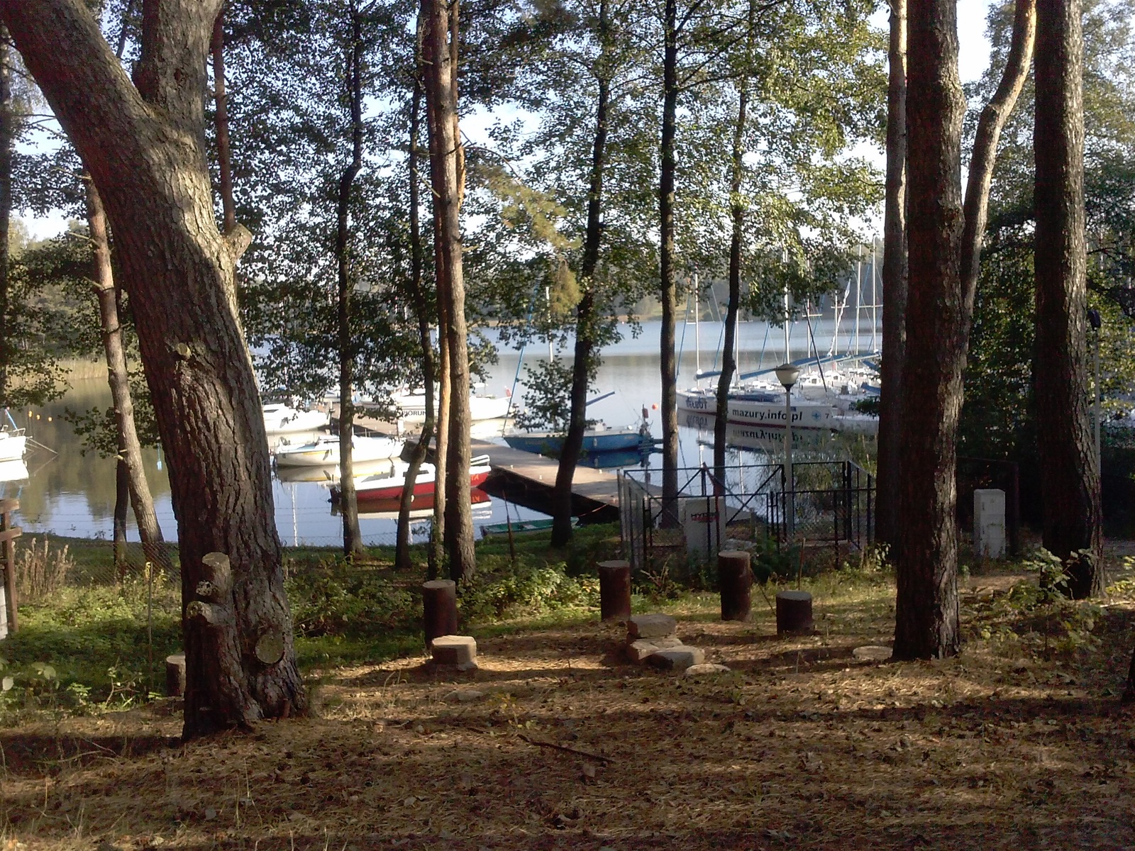

Widoczek z pod domku na przystań :D
CAM01606.jpg [ 983.8 KiB | Przeglądane 3006 razy ]
PostNapisane: 19 lis 2013, o 21:23
Dołączył(a): 11 lis 2013, o 18:13
Posty: 77
Podziękował : 8
Otrzymał podziękowań: 7
Uprawnienia żeglarskie: OMC morski...czyli z wymiany patentu :)
Gdzieś to wyczaił ? Może jeszcze jakieś są do kupienia ? :D
Super miejsce ... ja bym tego betonem i tynkami nie psuł.

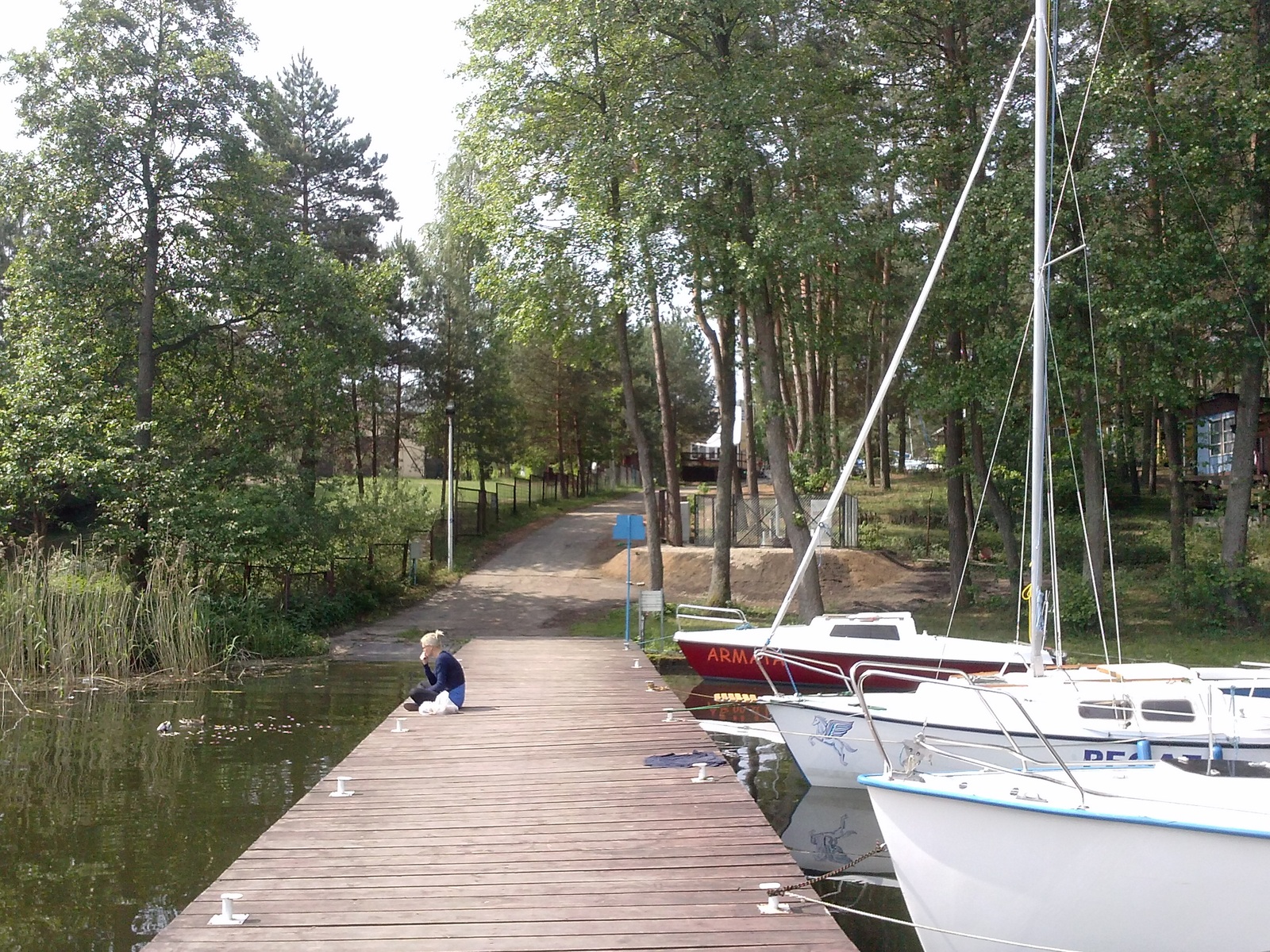

Pomost ośrodka...
CAM00450.jpg [ 666.71 KiB | Przeglądane 2979 razy ]
CAM00458.jpg [ 911.74 KiB | Przeglądane 2979 razy ]
Ps. Zapytam czy coś jeszcze jest do sprzedaży.

Domek Admiralski, zasługuje na klepkę poziomą ułożoną "na zakładkę".
J. Maderski: Sposób ten cieszy się popularnością ze względu na duże walory estetyczne tak wykonanych kadłubów.
Materiały:
- listwy montażowe 2 x 3 cm,
- deski iglaste 9-12 cm szerokości,
- gr. 14-20 mm,
- Drewnochron_mahoniowy,
- Pokost lniany 2 warstwy,
- ew. jakaś ocieplina pod spód (2 cm), jeśli potrzebna.
Generalnie - drewno i przewiew (w sensie oddech).
Dalej...
Podbitka na opierzenie (pionowe deseczki 9 cm), Drewnohron ciemna zieleń.
No i zrębnica porządna w tym tonie.
Dach - pewnie przykryty Onduliną jest i może być dobry, bo nie dzwoni na deszczu.
Tak bym to widział. :cool:
ps. No to jeszcze dodam, że z okna podwójnego zakryłbym prawe skrzydło, żeby było harmonijnie. Chyba, że z boku jest drugie (narożnik).

Drewno, drewno, i jeszcze raz drewno, to domki w lesie, bierzmy przykład ze Skandynawii, tam nikt w lesie nie stosuje tynków, a już siding to całkowita zbrodnia. Dzisiejsze środki impregnujące starczają na kilka lat i bardziej boją się UV niż wilgoci, a domki są w lesie, więc UV dużo nie będzie.

Przegląd instalacji elektrycznej, jeśli to Gierkoepoka to zapewne prosi się o wymianę na miedź...
Przegląd konstrukcji nośnej ścian, a przede wszystkim podłogi. Miałem do czynienia z takimi domkami, które nazywaliśmy "kampingami" i pierwsze co gniło to podłoga od spodu.....
Warto zamówić firmę zajmującą sie DDD, żeby wytruć wszystko co sie tam zalęgło i zadomowiło...

Jest jeszcze opcja tynku o wyglądzie deski :D montaż banalny izolacja dodatkowa :) no i oczywiście wygląd całkiem całkiem :) wiem że coś takiego można zakupic tu:http://www.tiserec.pl
Zaznaczę że nie jest to żadna reklama :) ja akurat pracuje u konkurencji ale trochę interesowałem się tematem i mogę tylko napisać ze mi udało się wynegocjować u nich cenę 95/m2 jednak ostatecznie moja druga połowa zadecydowała że odlozymy remont na później :(

Teraz widzę , że masz trochę elementów z drewna . Jeśli są korniki , to jest prosty sposób . Kupujesz terpentynę balsamiczną i pędzlem nanosisz " kleksy " . Nie trzeba dużo , np . na deskę dł. 2m 3 plamki . Terpentyna sama rozchodzi się wewnątrz i robi "kilim" .
