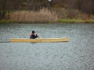

nadszedł w końcu, z dawna oczekiwany, grudzień, najlepsza pora w Polsce na wodowanie nowo zbudowanych łódek. I oto:
z fuzji łódki Robhosailera oraz Westmersea Duck Punt powstało takie sobie coś. myślałem, że to może jest pirogue cajun, ale mój starszy brat popatrzył na to i powiedział: "o! jaką fajną pychówkę sobie budujesz, pamiętam takie z Biebrzy"
powiedzmy, że jest to czółno.
jak na razie fascynuje to, że utrzymuje się na wodzie.
nie zamierzam jednak osiadać na laurach i dodać żagiel.
zastanawiam się, gdzie zagnieździć maszt? 1/3 długości czółna od dzioba? mam zamiar mieć jeden żagiel, bezana nie przewiduję. gaflowy, lub rozprzowy.
miecza nie będzie, sterowanie wiosłem, które będzie dawać opór boczny, jak w Westmersea Duckpunt.

To ma szanse plynac pod wiatr bez miecza na zaglu?
PostNapisane: 1 gru 2013, o 18:55
Posty: 385
Podziękował : 86
Otrzymał podziękowań: 95
O dziwo tak, takie było założenie, brak miecza pozwala pływać po na prawdę płytkich wodach. Przykładowe filmiki:
http://www.youtube.com/watch?v=AZnGgB3Rruo
http://www.youtube.com/watch?v=dy4_wlqoiNI
qxqx
Jakiej długości jest kadłub? Fajne pływadełko. Jak w końcu wyprowadze Piranie z garażu, zabieram się za podobną łódeczkę, tylko mniejszą, z 1,5 arkusza sklejki, ok 3m długości.
Zainspirowany Duck Puntami też zamierzam dorobić napęd żaglowy, do podstawowego pagaja ;).

wydaje mi się, że powinno być około 4m.70cm, ale zaraz zmierzę
PostNapisane: 1 gru 2013, o 19:42
Posty: 385
Podziękował : 86
Tak właśnie wyglądało na ok. 5m. Co do żagla to gaflowym bym odpuścił, chyba najbardziej skomplikowany. Rozprzowy albo lugrowy będzie w sam raz. Osobiście, jeżeli zależy Ci na niskich kosztach, to poszukałbym całego napędu z optymista, coś używanego.

pomiar wykazuje: długość całkowita 493 cm.
żagiel - chciałbym uniknąć posiadania bomu na tej łódce
w moim wypadku najtańszy byłby albo hawajski albo tak jakby łaciński (bo takie mam :rotfl:)
Ja widzę ogromny dryf w tym filmie na kursie ostrym.
A co Ci przeszkadza dać jakieś mieczyki (np. boczne, podnoszone)?
ciekawość. chcę sprawdzić jak to działa bez miecza.
oraz: dążenie do jak najmniejszej wagi czółna
oraz: co to za czółno, które ma miecz
oraz: Polinezyjczycy nie stosowali mieczy (no dobra, to nie jest polinezyjskie czółno, ale zawsze można udawać)
Za ten post autor qxqx otrzymał podziękowania - 3: artur_k, Marian Strzelecki, mbober1

Rewelacja! Gratuluję! :)
A na filmikach, i nie tylko, dryf duck puntów jest nadspodziewanie niewielki, biorąc pod uwagę płaskie dno i brak miecza.

Ja bym mu postawił... maszt bramowy na "śródczółniu" olinowany sztagami do obu dziobów. I na tym dziobowym zawiesił genuę. A jeśli ket tradycyjny, to maszt 15-20% od dziobu.

Już wiem jak pociąć "Śmigłego" gdy nie będzie chciał pływać dobrze...
Na trzy plasterki czółenkowe :rotfl:
Nie musisz być tak ortodoksyjny :)
Jeżeli okaże się, że warto dodać oporu bocznego, to możesz użyć kaszubskiego patentu na boczny miecz: kawał deski, przywiązany pętlą z liny do podstawy masztu i wystawiony za zawietrzną burtę. Stosowane w najmniejszych łodziach, zwanych czasem czółnami ;) chyba pasowałoby stylem.
Na upartego można byłoby przywiązać w ten sposób wiosło, ale jego wystający trzonek przeszkadzałby żaglowi - lepiej odżałować na kawałek sklejki 8mm.
pozdrowienia

Albo zaczepiany o burtę:
...byle był profilowany jak na kaszubskich łodziach
(w słuszną stronę :lol: )

Jednak dwa boczne mieczyki (obrotowe) wydają się być najbardziej "kompatybilne" do tego kadłuba.
I cztery kolorowe fały do ich obsługi, na siedząco. :)
PostNapisane: 3 gru 2013, o 21:37
Miecz, jeśli będzie potrzeba (no dobra, będzie :D ), można dołożyć w każdej chwili. A maszcik dałbym wolnoobrotowy, na tej wielkości łódce najbezpieczniejszy. Bo tu już widzę, niektórzy i spinakera by widzieli :lol:
A łaciński żagiel na tak wąskiej łódce chyba nie bardzo - kłopotliwa długa reja...

Z leciech młodych pamietam cośik takie a la kajak libo kanadyjka, płótnem poszyte, otaklowane zasię za bryg, pełnorejowy :cool: Jakoś nie przeszkadzały reje one rozliczne, gafelek, bukszpryt z kliwrami i plątanina cała w przyjemnej żegludze (mazurskiej), a jechało zadziwiająco szparko :D

RyśM - Płótnem? To chyba jednak kanadyjka, pamiętam ten sposób, kiedy lata temu z wypiekami na twarzy przeglądałem cudem pożyczoną "Sam zbuduj łódź". I jak ten krążownik pływał przy silniejszym wietrze??
(w słuszną stronę :lol: )MJS
Znaczy: dwa, zamienne, zawsze słuszne? :cool:
Nie dwa, tylko jeden!
Przy tej wielkości to dwoma palcami przekładasz na druga burtę. :D
a przekrój: laski - i rączką zaczepiany o burtę a profil równowypukły* od strony wewnętrznej.
* znaczy wycinek łuku albo podobnie.

jedną z opcji ożaglowania jest skorzystanie z rozwiązania zastosowanego w najbardziej popularnej w USA łódce, czyli sunfish:
http://en.wikipedia.org/wiki/Sunfish_(sailboat)
albo żagiel od optymista
albo rozwiązanie polinezyjskie, nie, nie kleszcze kraba, coś w rodzaju żagla lugrowego, Myszek podobny przewidywał w Philu, jak znajdę gdzieś rysunek, to zamieszczę link
aha - znalazłem miecz, nada się na zaburtowy, mocowany linką, nie wiem tylko czy nie za lekki, bo z drewna i bez obciążenia, ale co tam.

No, a miało być bez bomu
:cool:
Tymczasem sięgasz po kłopotliwsze rozwiązania i powołujesz się na konstruktorów, którzy sami nie mogą się zdecydować, czy pływać, czy latać... :rotfl:
Najprostszy lugier, albo zgoła bermudzki na windsurfingowym maszciku, może być nawet bez bomu...
