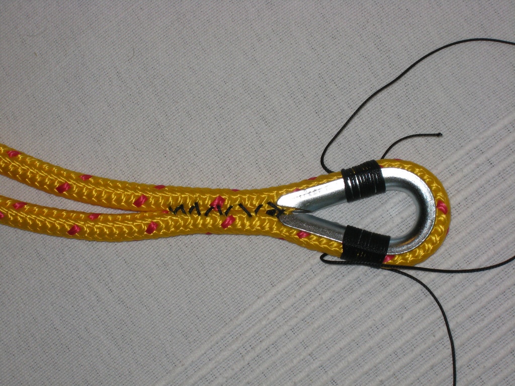

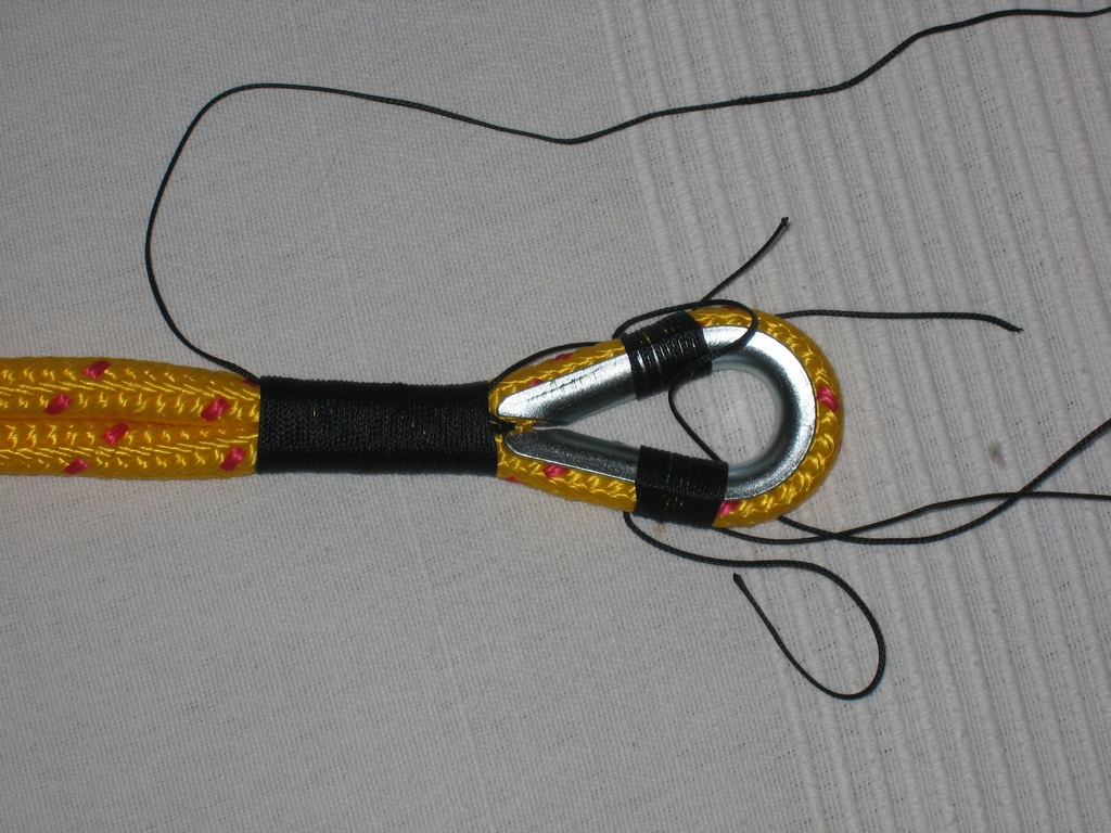

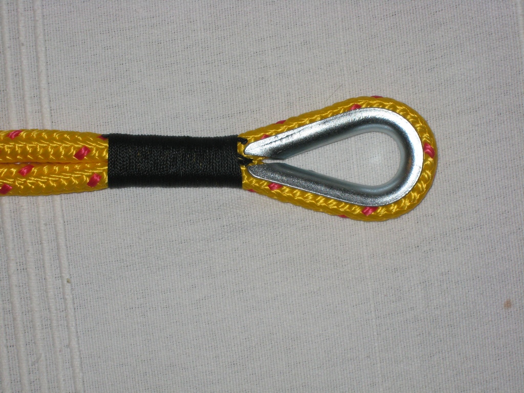

Można oczywiście zabudować kausze na koniec liny cumowniczej i przypinać się do boi karabińczykiem,i tu kausza zabezpieczy line przed przecieraniem.
Może błąd polega na tym,że linę którą cumujesz na boi zbyt luźno dociągasz na uchu/zaczepie boi i ta ma tendencje do przesuwania się,a tym samym do przecierania.Błędem bywa,że cumę na boi przekłada się "nabiegowo",wówczas przecieranie jest zwiększone.
Co do zabudowy kauszy,to kausza musi być dopasowana do przekroju liny...ani większa,ani mniejsza.Końcówę liny najzwyklej opalasz (przy pomocy np.zapalniczki)
co spowoduje nie rozplatanie się jej końca.Po obłożeniu liny na kauszy przeszywasz linę przy pomocy igły do szycia ręcznego i juzingu(nici żeglarskie) przez dwie jej grubości razem złożone,w długości około 4-5 cm wolnego końca od kauszy.Przeszycie to musi być dość mocno zaciągane,by kausza nie wypadła z liny.Po przeszyciu owiń omotkę,zaczynając od strony liny w kierunku kauszy (tak jak zabudowana jest omotka na zdjęciu-zakończenie liny ) zwracając uwagę na ścisłe,jeden przy drugim zaciąganie zwoi.
Zaś w skrzyni mieczowej jeżeli koniec liny zamkniesz na rolce, to tam nie potrzebna będzie kausza ze względu na to,że lina nie będzie miała tendencji do przecierania.Tylko dziwne,że chcesz koniec liny fału miecza zakończyć na rolce.
Możesz tak przeprowadzić fał by koniec fału był zabudowany do uchwytu na bloku i po rolkach w skrzyni mieczowej tak jak uważasz wyprowadzić do kokpitu,do knagi.
omotka 1.jpg [ 3.46 KiB | Przeglądane 19217 razy ]
omotka 2.jpg [ 3.75 KiB | Przeglądane 19217 razy ]
omotka 3.jpg [ 3.6 KiB | Przeglądane 19217 razy ]

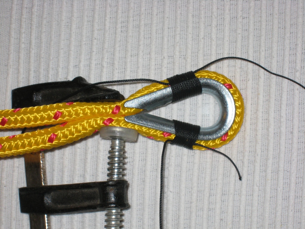

lemoniusz napisał(a):
Zdjęcia które wstawił Wojtek z omotką były tylko instruktażowe do zakończenia obszywania kauszy, chodziło o to że właśnie w taki sposób należy wykończyć osadzanie kauszy po jej obszyciu.
Ponieważ dziecko mi z huśtawki wyrosło więc trzeba było zrobić nową, a że supermarketowej chińszczyzny jak nie muszę nie kupuję, więc dziś się zmobilizowałem, kupiłem materiały i huśtawka będzie w żeglarskim stylu, ala ławeczka bosmańska :-)
Poniżej zdjęcia z obsadzania kauszy, omotki robione tak jak na zdjęciach Wojtka.
Trzeba pamiętać, aby zaj***ie mocno owijać. Najlepiej juzing nawinąć na kawałek patyka.
Szycie średnio równe wyszło :oops: , z prozaicznego powodu, że rękawica bosmańska jeszcze jest w sklepie, a nie u mnie... :evil:
Komentarz: Z braku imadła do zaciśnięcia liny na kauszy posłużyłem się ściskiem stolarskim. Kausza tymczasowo umocowana dwoma opaskami
Kausza_1.JPG [ 313.98 KiB | Przeglądane 18917 razy ]
Komentarz: Lina zszyta (z powodu braku rękawicy bosmańskiej niezbyt równo...)
Kausza_2.JPG [ 365.83 KiB | Przeglądane 18917 razy ]
Komentarz: Wszystko już zaciśnięte, teraz trzeba tylko zdjąć opaski przytrzymujące kausze i obciąć końcówki
Kausza_3.JPG [ 345.84 KiB | Przeglądane 18917 razy ]
Komentarz: Gotowa oprawiona kausza
Kausza_4.JPG [ 333.48 KiB | Przeglądane 18917 razy ]
Wit
