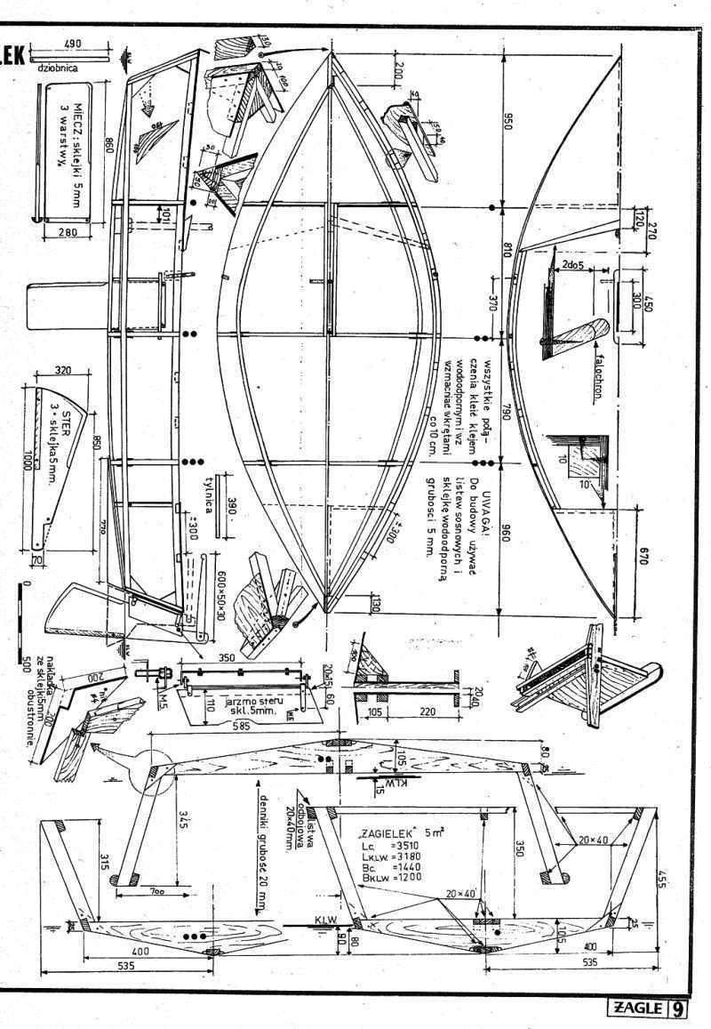

PostNapisane: 18 gru 2013, o 20:15
No to jak już o kabinowych mowa to: :lol:
Plany moich łódek z lat 70-75 są za darmo:
Fafik; Reks; Koliber; Betotrony; Laysan/der; DzidziuMaru; Kanon; Żagielek...
(nie mjs)
I dają one tą rzadką możliwość: dwa w jednym:
połączenie planów płatnych z darmowymi: były płatne - są darmowe. :rotfl:
Komentarz: Ten akurat zawsze był darmowy ;-))
zagielek zład m.jpg [ 118.09 KiB | Przeglądane 4029 razy ]

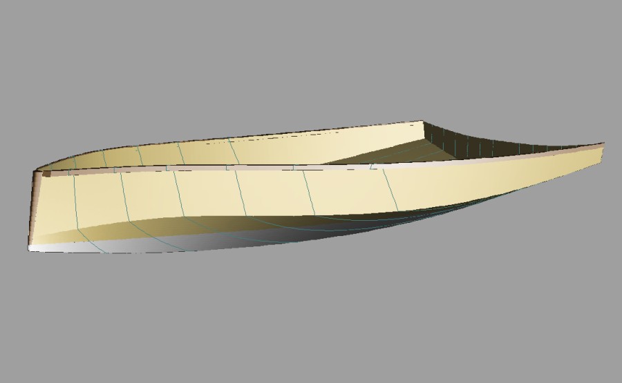

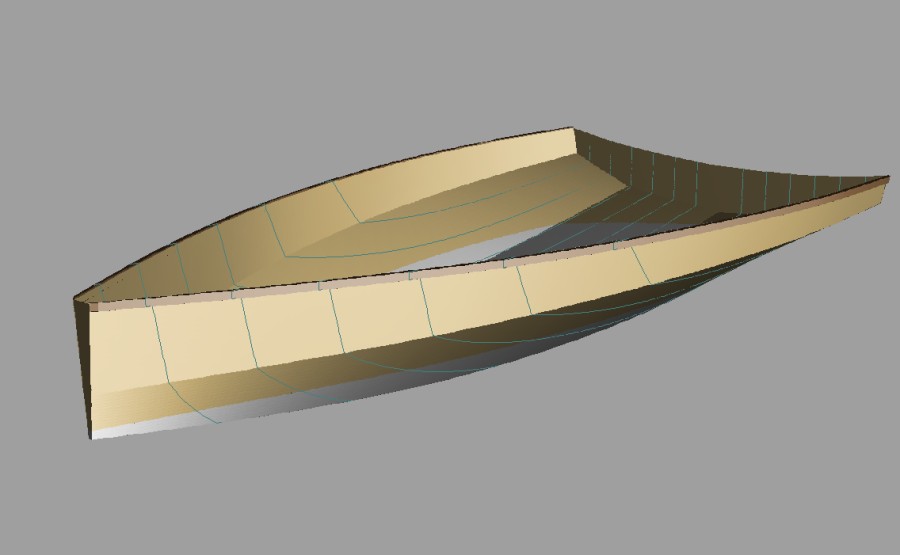

Oto kadłub "Bażanta"... do wykończenia. ;)
Bażant.jpg [ 35.48 KiB | Przeglądane 3811 razy ]
Lc = 3,95 m
Bc = 1,90 m
Z = 19 cm
Wyporność = 314 kg
Do szycia i klejenia.
Oto coś dla mnie :cool:
Wyporność w sam raz.
Coś więcej?
Miłego dnia :)
Waldi

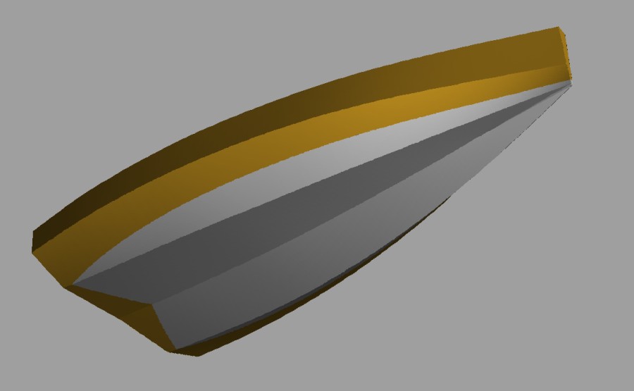

Waldi_L_N napisał(a):
Oto coś dla mnie

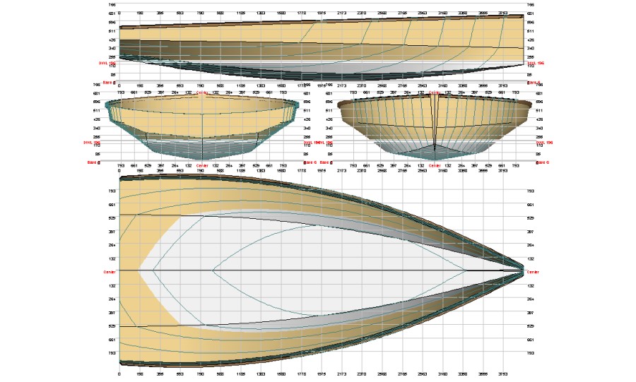

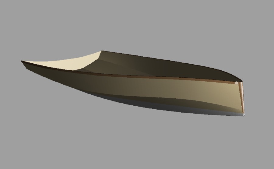

Aaa, to rozwijam "rulon". Z perspektywy żabiej wygląda tak:
Bażant_2.jpg [ 39.01 KiB | Przeglądane 3608 razy ]

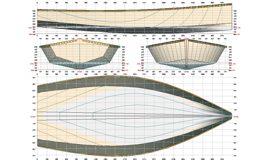

Linesplanes odsłania regatowy charakter kadłuba (wąska linia wodna):
Bazant_3.jpg [ 113.34 KiB | Przeglądane 3608 razy ]
No, jak? :mrgreen:
Za ten post autor Mir otrzymał podziękowanie od: Waldi_L_N
