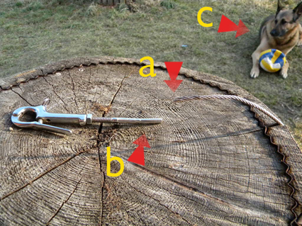

Gdzie, kto, moze mi naprawic (zakuć) wyrwana stalówkę a, tak aby została umieszczona w elemencie b i w dodatku pasowała do widocznej na zdjeciu zapinki. Pies c jest dla sprawy nieistotny.
Geograficznie chyba obojętne - bo mogę wysłać i potem odebrać paczkę...

Potrzebujesz tylko nową końcówkę, a zakuć to może każdy kto ma odpowiednią praskę. Pytaj stocznie, szkutników. Ostatnio mieliśmy wantę do zakucia szkutnik chciał 400zł w stoczni w Górkach zrobili to za flaszkę :)

Koncówke to pewnie w Halsie kupie, albo mi zamowia gdzie trzeba - pytanie właśnie kto mi to fachowo zakuje

zakuc mogą w sklepie zeglarskim

W Splocie mają walcarkę i końcówki linowe.
Łap na tel.[32] 331-20-94 Łukasza Howisa, mój dobry znajomy.

W Halsie mają prasę mimośrodową - nie wyjdzie taka ładna sześciokątna zakuwka - ale trzymać powinno.

Zakuć mogę ja tylko wyrwana stalówka będzie krótsza o około 5 cm (bo tyle wchodzi do zakuwanej końcówki ) .Być może będzie trzeba wymienić linkę ?
Standardowo koszt zakucia u mnie wynosi 6 zł w promocji 0 zł jak za jedną końcówkę !
Koszt przesyłki będzie większy więc proponuję zakuć w sklepie gdzie będziesz kupował końcówkę .
To może jednak wyślę do Ciebie, policzysz mi za materiały - bo stalówke pewnie będzie trzeba zmienić i ten element "chwytający ją w objecia" a w ramach usługi "zero złotych" ja Ci wyślę w kwietniu jkąś nalewkę od Babci ze Skradin, albo mojego ulubionego chorwackiego Badelka?

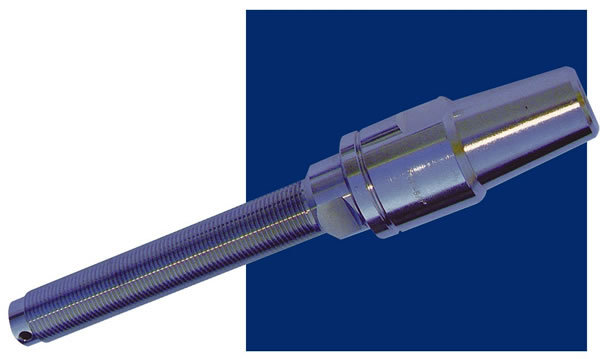

Można użyć końcówkę norsemana i samemu założyć, jeśli będzie dostępna
http://www.mailspeedmarine.com/rigging/ ... 6013.bhtml
