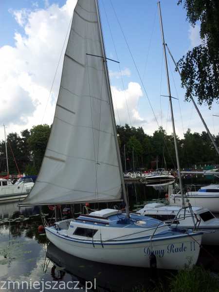

Nash po przebudowie ...
Za ten post autor Wojciech otrzymał podziękowanie od: Marian Strzelecki
 Tytuł: Re: Nash
PostNapisane: 14 cze 2014, o 19:40
piękny

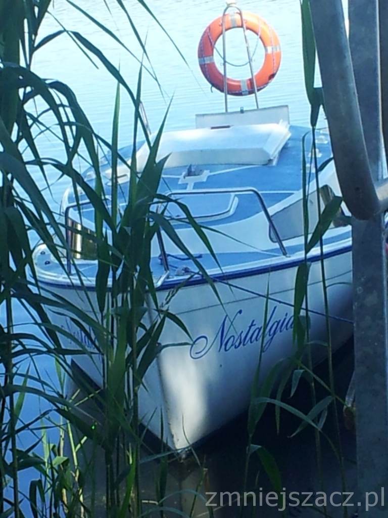

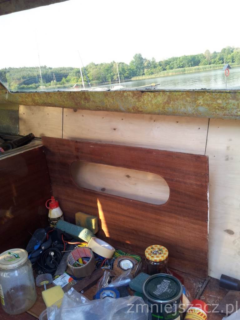

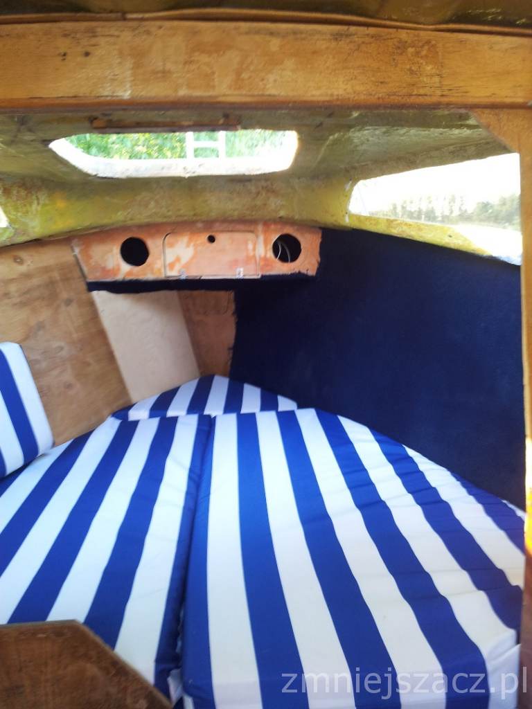

Nostalgia-024.jpg [ 76.62 KiB | Przeglądane 11940 razy ]
Nostalgia-033.jpg [ 93.68 KiB | Przeglądane 11940 razy ]
piękny jest Nestor ale ile to było pracy....tak wygląda obecnie mój.Remont się przedłuża ale tak to jest jak ma się mało czasu i jest się zależnym od aury :mrgreen:
