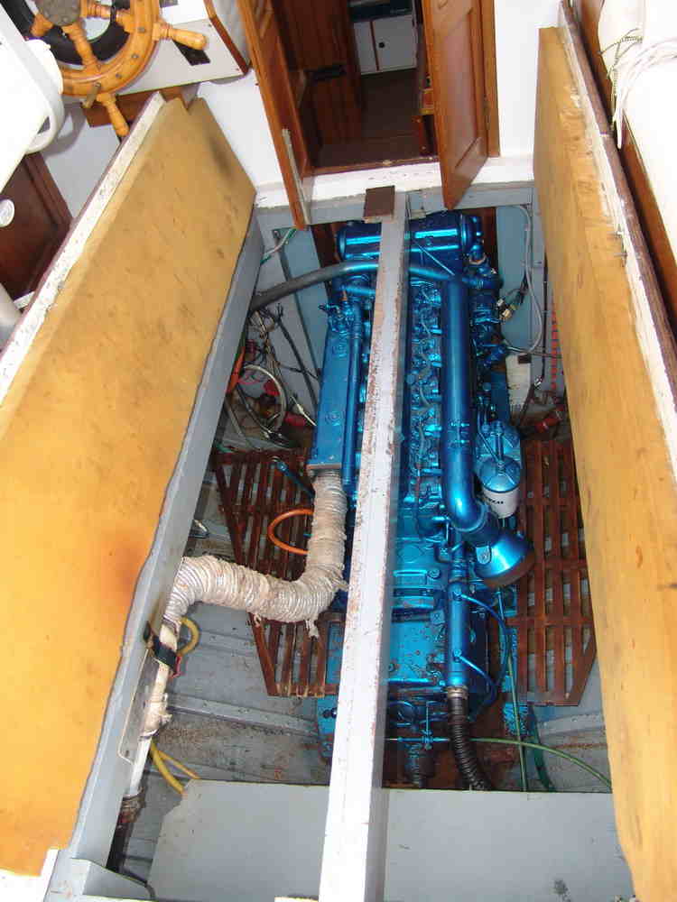

Odpowiadając na pytania z wątku o zachowaniu się silników w przechyle parę informacji o msy Caribe. Dział raczej odpowiedni, bo łódka będzie remontowana, więc z czasem pewnie i tak bym taki wątek założył :).
Dla ogólnej informacji: msy Caribe, zaprojektowana pod koniec lat '60 przez szwajcarskiego konstruktora, zbudowana i zwodowana w niewielkiej szkutni na Teneryfie, przewidziana jako jednostka o dużej dzielności w warunkach oceanicznych dla kilkuosobowej rodziny.
Kadłub drewniany, longkiler. Został zalaminowany, co miało ułatwić konserwację i uszczelnić całość. Laminat położono z zewnątrz oraz wewnątrz kadłuba (!). Nie wpłynęło to jednak negatywnie na substancję, może po prostu nigdy nie dostała się pod spód woda, a może zwyczajnie dobre drewno (mahoń). Wpłynęło jednak na moje poglądy, że takie laminowanie to "zbrodnia" :). W trakcie trwającego remontu laminat wewnętrzny został częściowo usunięty i pod spodem ukazało się zdrowe drewno.
Remont kadłuba został rozpoczęty ze względu na chęć przywrócenia łódce dawnego kształtu sterówki i przebudowy wnętrza (zabudowa przewidywała żeglowanie rodziny z małymi dziećmi i była projektowana pod życzenie właściciela, chcemy ją zmodernizować zachowując oczywiście styl). Do remontu częściowo zmusiło nas też towarzystwo na pokładzie. W czasie rozbudowy sterówki użyto "skażonego" materiału i rodzinka termitów zagościła się na dobre! Niektóre np belki składały się WYŁĄCZNIE z zewnętrznej warstwy lakieru, pod nią wszystko podległo już konsumpcji. Nigdy wcześniej czegoś takiego nie widziałem!!!
Termity udało się bez problemów zniechęcić do dalszego bytowania, straty okazały się nie tak bardzo dotkliwe. Głownie w obrębie powiększonej zabudowy, w niektóre fragmenty można było wetknąć palec - wyglądały na nieuszkodzone, ale składały się naprawdę wyłącznie z farby; kilka elementów w "starej" części, które zresztą już zostały wymienione...
Ożaglowanie ok 60 m.kw.
Cóż, silnik Fiat Marine CP3M, ale właśnie się doczytałem, że skłamałem pisząc w pierwotnym poście (napisałem, że 163 PS). Silnik w wersji "marine", odmiennie niż w wersji podstawowej, ma "jedynie" 145 PS :(. I co ja teraz pocznę z takim słabym motorkiem???:D
Rzędowy, 6 cylindrów, o średnicy 110 i skoku 130 mm.
Instalacja 24V
Moc maksymalna dla 2600 obrotów, ale jeszcze nigdy tyle się nie kręcił - praktycznie max. to ok 1500 - powyżej zaczyna mielić wodę i produkować głównie bąbelki :).
Rewers to ND3 firmy "Point a Mousson S.A."
Śruba? - przyznam szczerze, że nigdy nie mierzyłem średnicy ani skoku... A poprzedni (i jedyny) właściciel przekazał jacht wprawdzie z kilkoma kilogramami oryginalnej dokumentacji (były np karty gwarancyjne z lat '70 odkurzacza, kuchenki czy kompasu żyroskopowego), ale nie śruby...
Tzw. "konsumpcja" niestety sporawa - w trudnych warunkach ok 9 l/h, w normalnych ok.7... Ale nie jest to jakimś szczególnym problemem. U nas litr diesla kosztuje (w przeliczeniu) ok. 1 zł :).
W załącznikach parę zdjęć - cały łódek, silnik (ulotka), silnik - zabudowa. W następnym poście umieszczę zdjęcia "podwozia" i samej śruby z płetwą sterową (max. 3 załączniki do postu, więc tu nie dam rady więcej)
Kadłub - oczywiście longkiler :) - lubię takie!!!. W środku spanie dla 8 osób, osobny kibelek i osobna duuuża łazienka...
Sterówka została jeszcze przez poprzedniego właściciela znacznie powiększona, ale planuję przywrócenie łódce oryginalnego kształtu...
Ciąg dalszy nastąpi gdy będą jeszcze jakieś pytania lub gdy ruszy druga faza remontu :).
Komentarz: silnik zabudowany

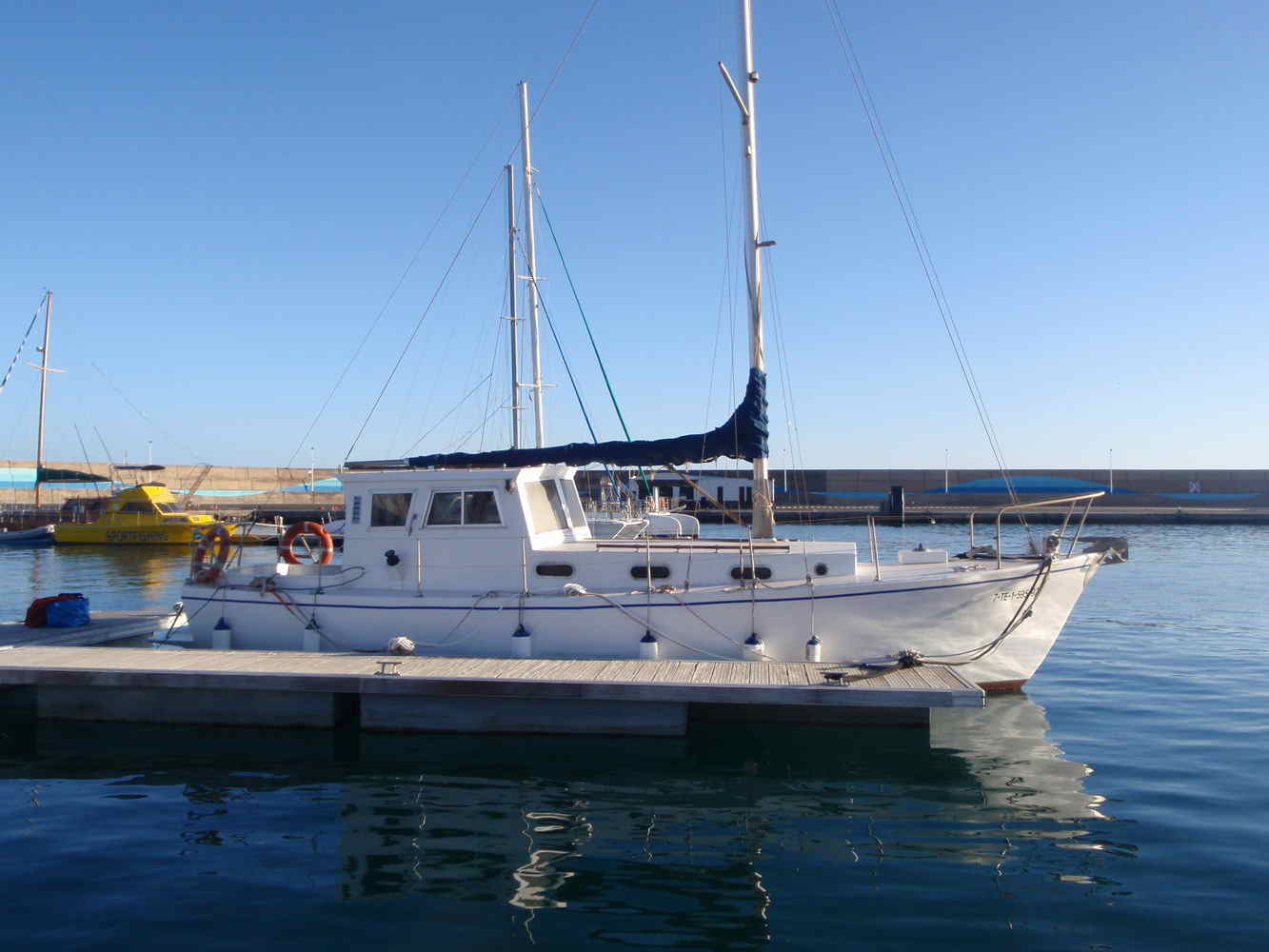

Komentarz: CAŁY ŁÓDEK
caribe_01.jpg [ 62.65 KiB | Przeglądane 4867 razy ]

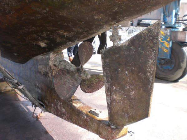

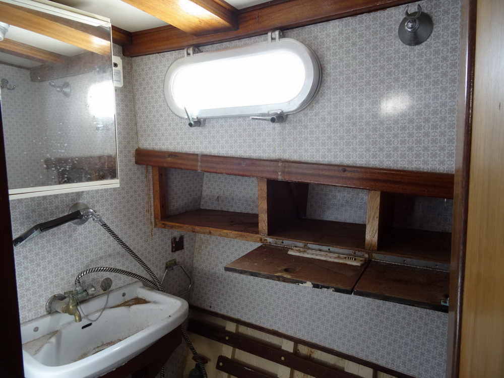

Za to załączam zdjęcia podwozia, śruby (było pytanie jak śruba) i "starej" messy. Kambuz jak widać w stylu NRDowskim, ale tak w latach '70 było modnie. Przewidziany na gotowanie dla całej rodziny :)
Następne foto w kolejnych postach...

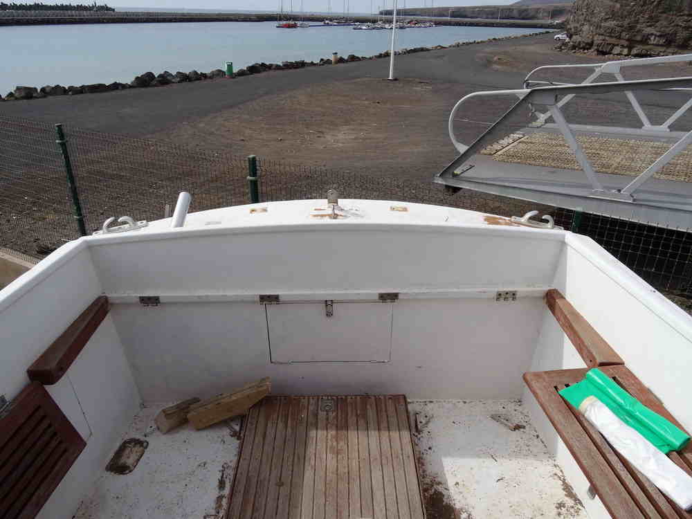

Zdjęcia cd.. W kokpicie stoję z kapitanem portu Los Gigantes na Teneryfie - tam znaleźliśmy Caribe :)
Komentarz: kokpit - ten z lewej to Maksimo - kpt portu Los Gigantes
CARIBE - kokpit.jpg [ 59.13 KiB | Przeglądane 4806 razy ]

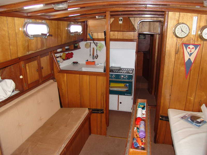

Komentarz: messa widziana od strony kambuza
CARIBE - messa 2.jpg [ 57.96 KiB | Przeglądane 4806 razy ]

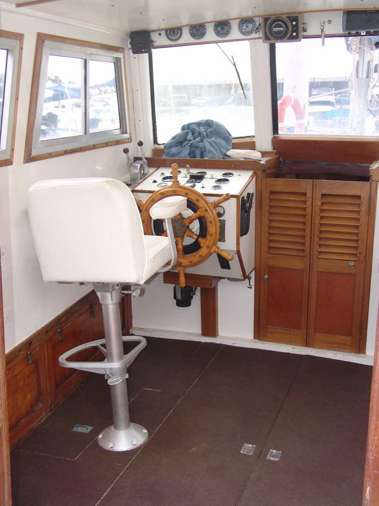

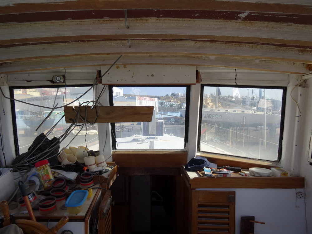

Komentarz: sterówka
CARIBE - sterówka.jpg [ 61.08 KiB | Przeglądane 4806 razy ]

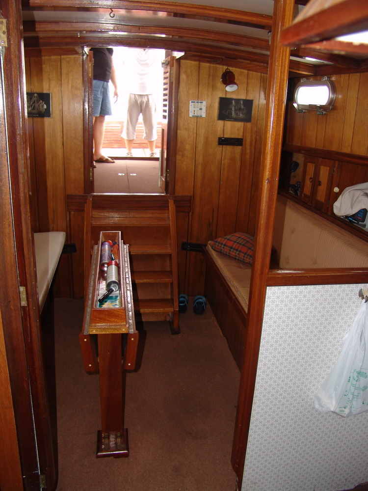

Komentarz: messa
CARIBE - messa.jpg [ 52.64 KiB | Przeglądane 4821 razy ]
Komentarz: napęd
caribe_04.jpg [ 40.89 KiB | Przeglądane 4821 razy ]
Komentarz: podwozie
caribe_03.jpg [ 37.13 KiB | Przeglądane 4821 razy ]

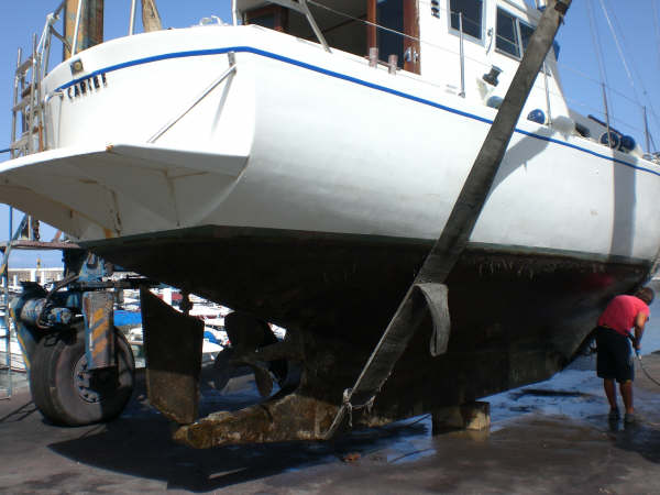

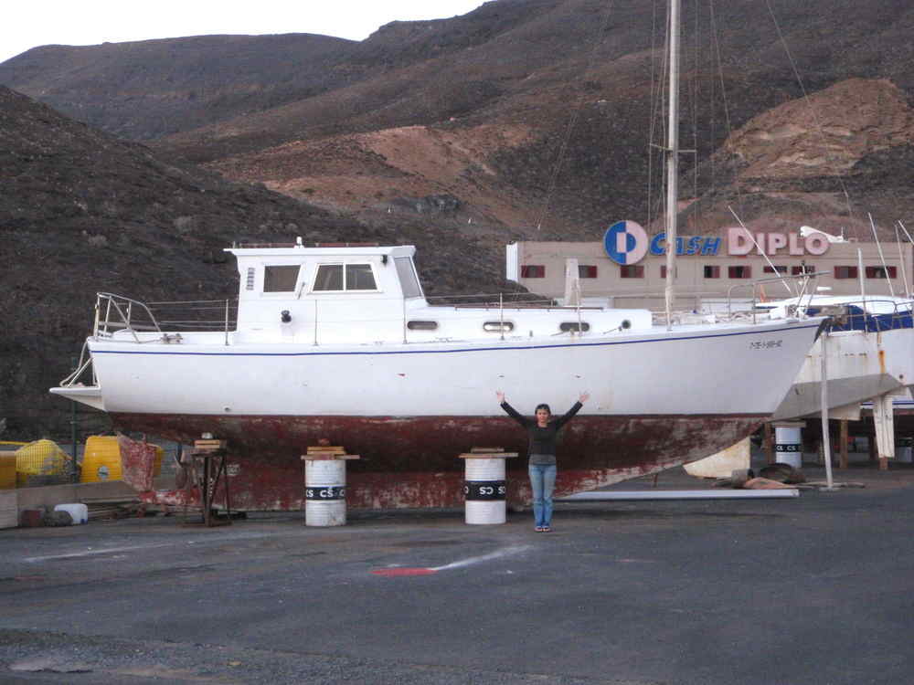

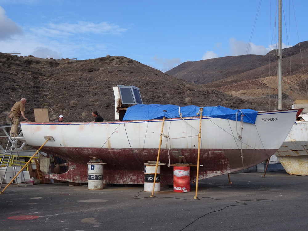

Obecnie jacht stoi w "stoczni" w Morro Jable, na zdjęciu bocznym Martelek, czyli moja "pierwsza po Bogu" (uczestniczy dzielnie w pracach, zaraziła się już nieuleczalnie) - dla porównania skali (maszt widoczny w tle, to nie maszt Caribe, tylko jachtu stojącego dalej - maszt już zdjęty, na pokładzie widać cęgi).
To stare zdjęcie to jedyne zachowane z poprzedniego kształtu sterówki. Na razie trwa dyskusja, czy nowa sterówka ma właśnie tak wyglądać :)

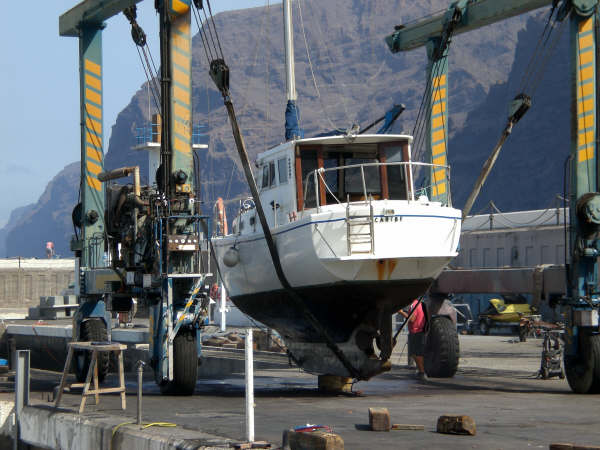

Na zdjęciu wiszącej Caribe widać mniej więcej kształt kadłuba. Sprawdził się świetnie w trudnych warunkach. Trzyma się kursu, nie kombinuje na falach, jak to longkilerki :).
Pewnie po wakacjach zajmiemy się dalszym remontem, przebudową wnętrza, nową sterówką itd.. Całą instalację elektryczną wyciąłem w pień, była "made in Canarian". Była robiona na rok przed zakupem, były właściciel był z niej strasznie dumny, ale mnie powaliła :). Nowa instalacja powstaje w sposób "profesjonalny" - wszystkie schematy robię w Eaglu, kładł też będę sam - wtedy wiem co zostało zrobione. Lubię, jak prace wykonywane są "porządnie" (wtajemniczeni wiedzą co to znaczy, niewtajemniczonych odsyłam do "Znaczy Kapitan", jeśli mieli czelność jeszcze nie czytać :D). Wiem, że będzie to zrobione z przerostem, ale tak lubię i już :D.
Komentarz: tak wyglądała kiedyś..
CARIBE - kształt pierwotny.jpg [ 46.2 KiB | Przeglądane 4779 razy ]
Komentarz: widok ogólny podwozia
CARIBE - na dzwigu.jpg [ 49.02 KiB | Przeglądane 4779 razy ]
Komentarz: profil boczny Caribe
CARIBE - w stoczni - 2010.03.03__004.jpg [ 50.74 KiB | Przeglądane 4779 razy ]

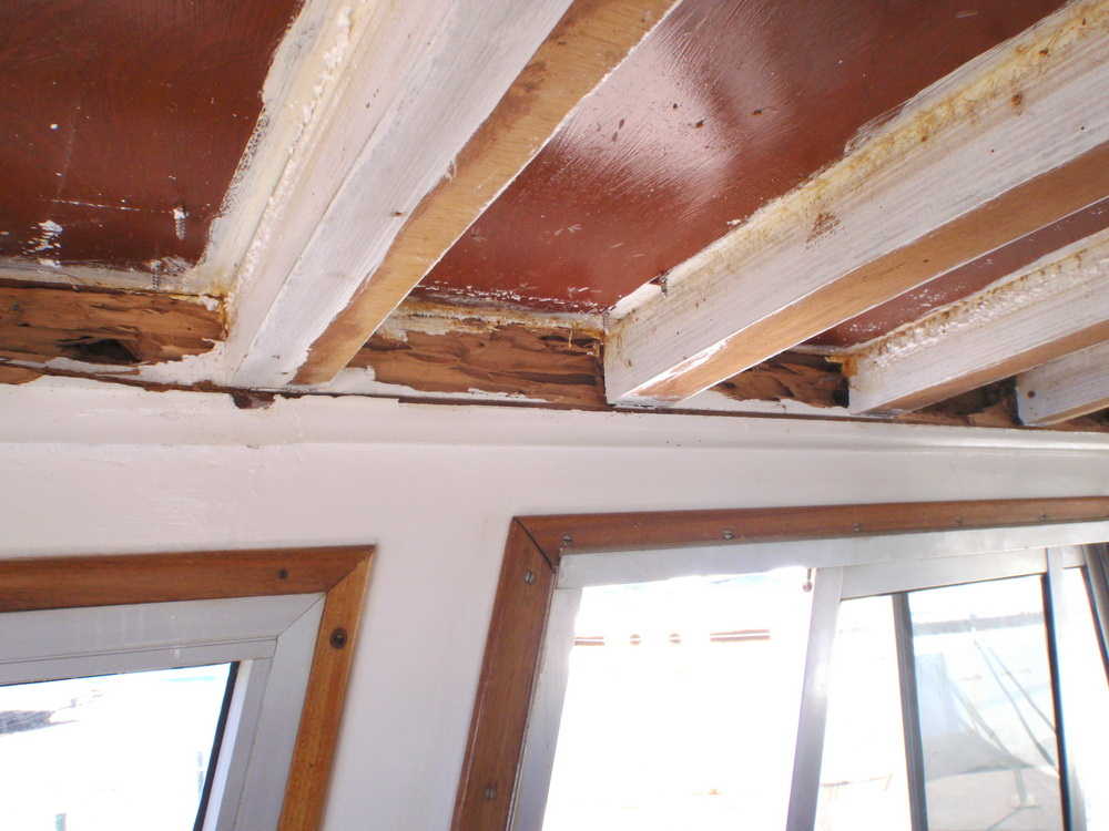

Zmieniać będziemy dużo, w najbliższym czasie porobię trochę zdjęć częściowo zdemontowanego już wnętrza, ustalimy ostatecznie jak ma wyglądać po remoncie. Wnętrze będę chciał skonsultować z jakimś fachowcem, sam nie czuję się na siłach. Zabiorę się też za planowanie pozostałych instalacji.
Przebudowę będziemy robić z pewnością z pomocą "dodatkowych rąk", robienie tylko własnymi trwałoby zbyt długo... Będziemy chcieli poszukać kogoś, kto miałby ochotę przyjechać na kilka miesięcy i nas wspomóc w działaniach :). Mamy nadzieję, że znajdzie się ktoś, kto będzie chciał zmienić na jakiś czas miejsce pracy! Tutejsi fachowcy raczej nie wchodzą w grę, bo po prostu ich pojęcie o określeniu "porządnie" różni się od naszego. No, ale taka już specyfika naszej wyspy :).

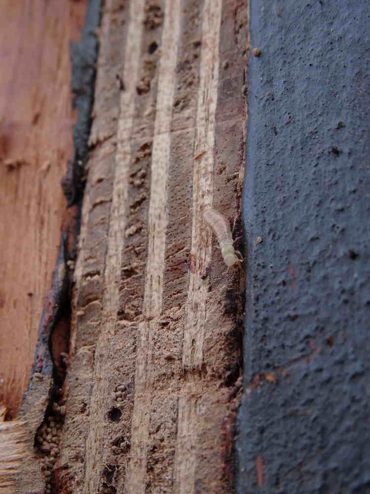

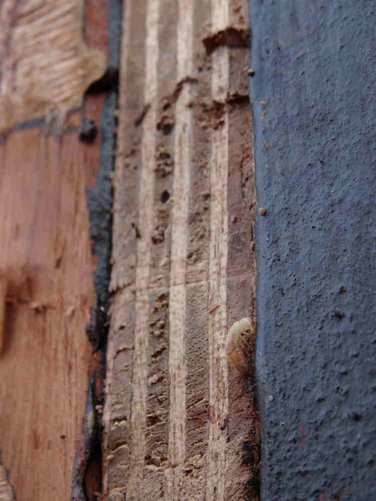

Na zdjęciu belki sterówki po wizycie nieproszonych gości. Na szczęście wystarczył jeden "prysznic", aby się wyprowadzili. To co widać ukazało się po zerwaniu starej farby, pod lakierem była pustka (można porównać na wcześniejszym zdjęciu sterówki). To niesamowite, z zewnątrz nic nie było widać!
Komentarz: zdolne bestie!
CARIBE - zjadana przez termity - 2010.05.06__007.jpg [ 54.96 KiB | Przeglądane 4766 razy ]

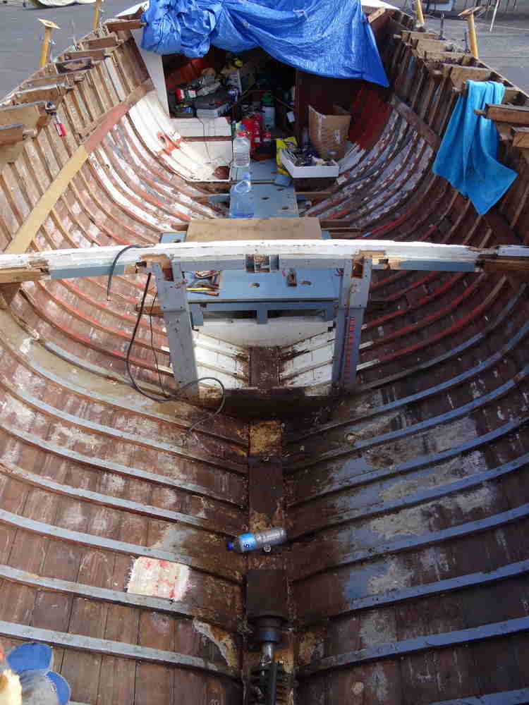

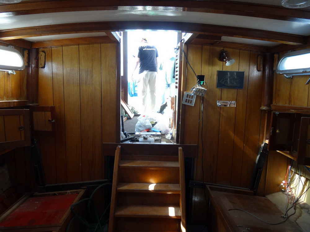

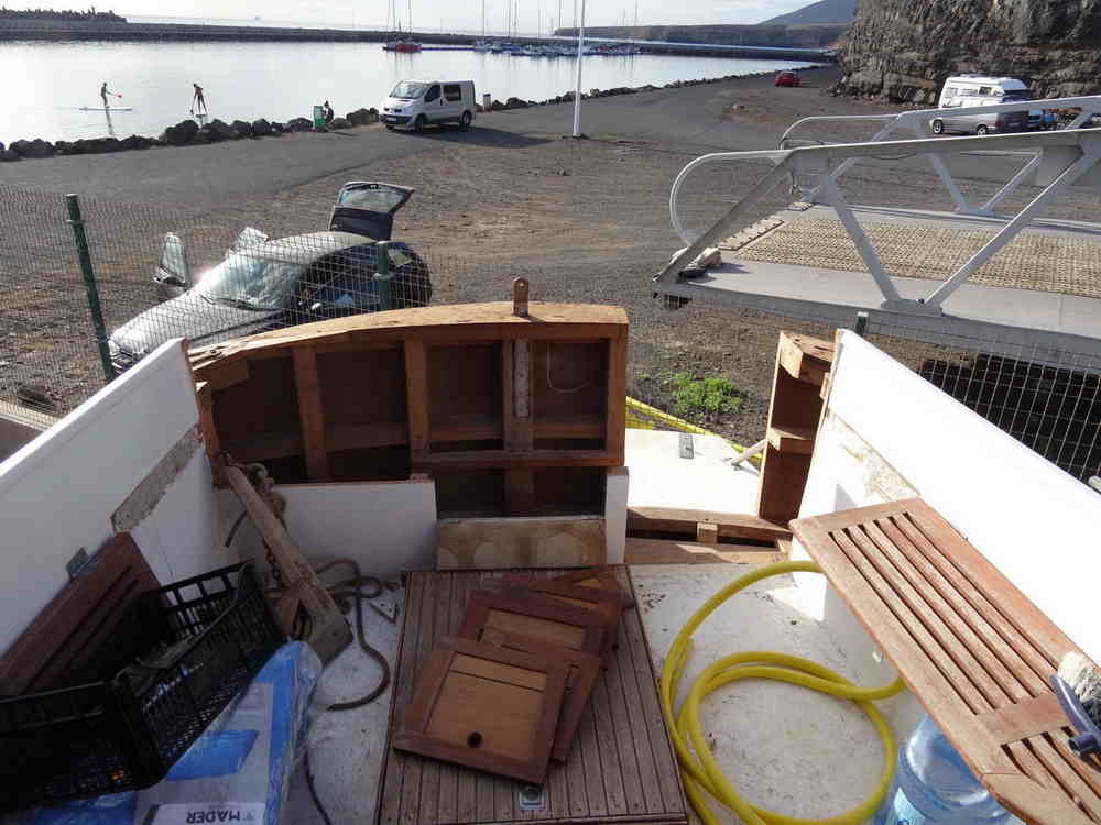

Prace przy Caribe ruszyły :)

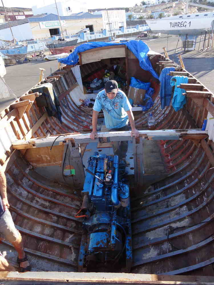

Zacząć trzeba było od demontażu. Ciągle słyszałem "rozbieraj jak najmniej co się da, to łataj i laminuj" itd.. W miarę rozbierania okazywało się, że zakres strat spowodowanych żarłocznością pieprzonych robaczków jest dużo dalej idące, niż myślałem. No dobra, trudno. Ponieważ lubię robić porządnie, więc wszystko kolejno wylatywało z kadłuba, aż doszedłem do etapu, w którym uznałem, że nie będę dalej się zastanawiał co jest OK, a co do wywalenia, tylko wywalę wszystko. Budowanie od nowa jest sensowniejsze niż naprawa, a przede wszystkim szybsze i tańsze. Pozostało tylko pytanie w jakim stanie jest kadłub. Jeden z kolegów stracił nawet w zakładzie swój jacht, który stawiał jako gwaranta, twierdząc, że jeśli 20% poszycia będzie OK, to on swoją łodkę oddaje :). Jego szczęście, że podchodzę do takich zakładów bardziej humorystycznie, niż serio, bo po paru dniach okazało się że tu mnie przeczucie nie zawiodło. Mahoniowy kadłub jachtu był zdrowiuteńki.
Prace trwają, codziennie robota się posuwa, a ja - zgodnie z daną kiedyś obietnicą - będę raportował. Przy okazji trzeba rozwiązywać nieco ciekawych problemów technologicznych, więc może komuś się przyda :).

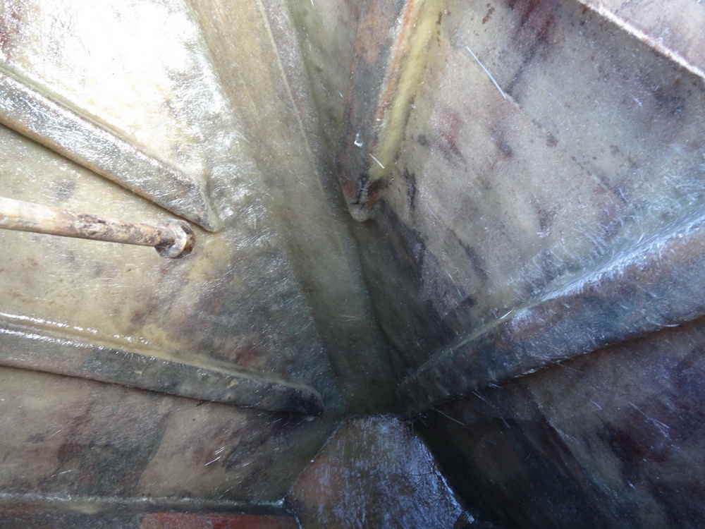

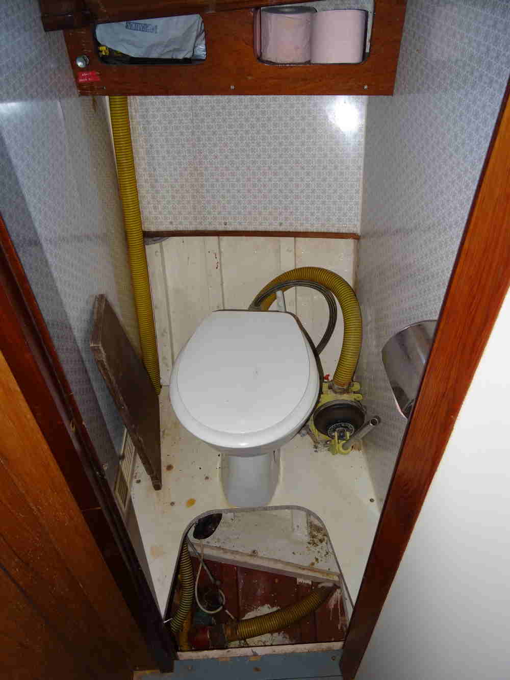

Na początek parę zdjęć jak to wyglądało w środku, w sumie już w trakcie demontażu... a dalej będzie cdn :)
CARIBE 2013.11.26 _17.JPG [ 49.3 KiB | Przeglądane 3643 razy ]
CARIBE 2013.11.26 _14.JPG [ 60.14 KiB | Przeglądane 3643 razy ]
CARIBE 2013.11.26 _10.JPG [ 46.08 KiB | Przeglądane 3643 razy ]
CARIBE 2013.11.26 _05.JPG [ 55.29 KiB | Przeglądane 3643 razy ]
CARIBE 2013.11.26 _02.JPG [ 58.47 KiB | Przeglądane 3643 razy ]

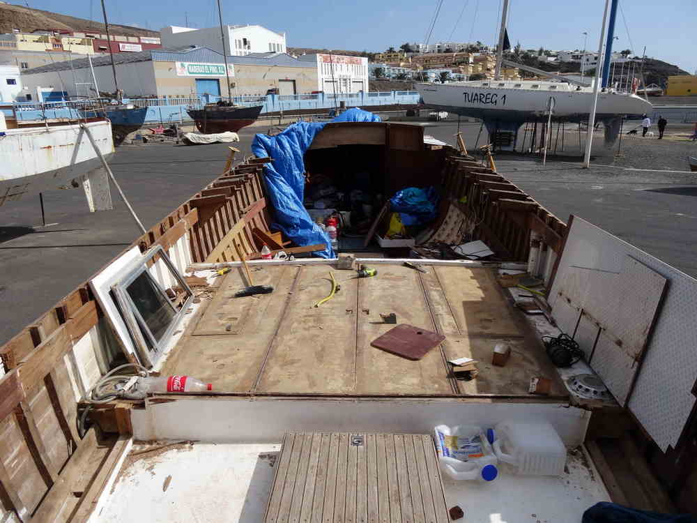

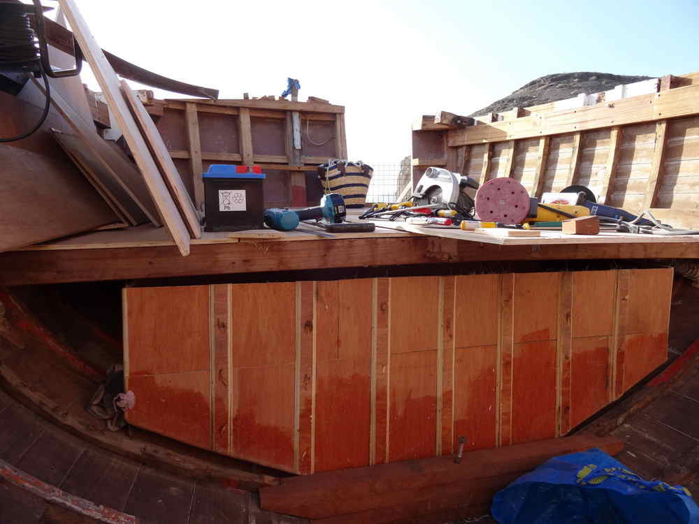

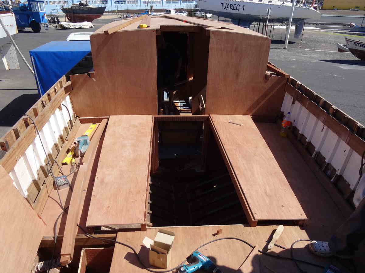

Po zerwaniu laminatu z pokładu okazało się, że pod spodem był kiedyś piękny materiał, ale kolejne naprawy były robione coraz tandetniej, więc w końcu ktoś to zalaminował. Szkoda, bo listwy już były nie do uratowania - poprzewiercane wkrętami w tylu miejscach, że łatanie było bez sensu - widać to na pierwszym zdjęciu.
W pawęży postanowiłem wyciąć wygodne wejście - do tej pory do kokpitu trzeba było przełazić przez burty, co było mało wygodne. A ponieważ zamierzamy też z łódki nurkować, więc zrobienie przejścia z platformy do kokpitu jest niezbędne… Tak to wyglądało przed i po:
CARIBE 2013.12.06 _08.JPG [ 56.85 KiB | Przeglądane 3643 razy ]
CARIBE 2013.11.30 _09.JPG [ 44.01 KiB | Przeglądane 3643 razy ]
CARIBE 2013.12.03 _07.JPG [ 52.29 KiB | Przeglądane 3643 razy ]

W trakcie wywalania resztek starego drewna ze środka jeszcze znalazłem żywe egzemplarze sukinsynków, które zrobiły sobie z Caribe obiad:
CARIBE 2013.12.09 _10.JPG [ 39.38 KiB | Przeglądane 3481 razy ]
CARIBE 2013.12.09 _11.JPG [ 49.49 KiB | Przeglądane 3481 razy ]
Czyli decyzja o wycięciu w pień całego wnętrza była słyszna. Oczywiście jeszcze całość będzie spryskana specjalnym prepratem - skoro się najadły, to teraz pójdą się kąpać :twisted:
Silnik też wyleciał - będzie przy okazji przejrzany, pomalowany itd.. Latwiej na zewnątrz, niż potem w maszynowni :)

Prz okazji trzeba było poprawić część wręg. Wprawdzie są ustawione tak gęsto, jakby to miał być lodołamacz, ale te, które ząb czasu i sukinsynków nadruszył trzeba było poprawić:

Te wzmocnienia to ze sklejki i na epoksydzie jak mniemam przyklejone. Jak je dociskałeś?

Yhy - na epoxy. A dociskane najprościej - wkrętami, które następnie zostały usunięte, a otworki zaszpachlowane. Szpachla na epoksydzie z sieczką szklaną, coby sie wzmocniło. Nic wyczynowego, chodziło o wzmocnienie i dołożenie wierzchniej warstwy, w którą można będzie wkręcać wkręty mocujące elementy wnętrza, np w dziobówce będą to listwy mahoniowe położone wzdłużnie jako ścianki kabiny, z małymi dylatacjami, żeby mogło się trochę wentylować...

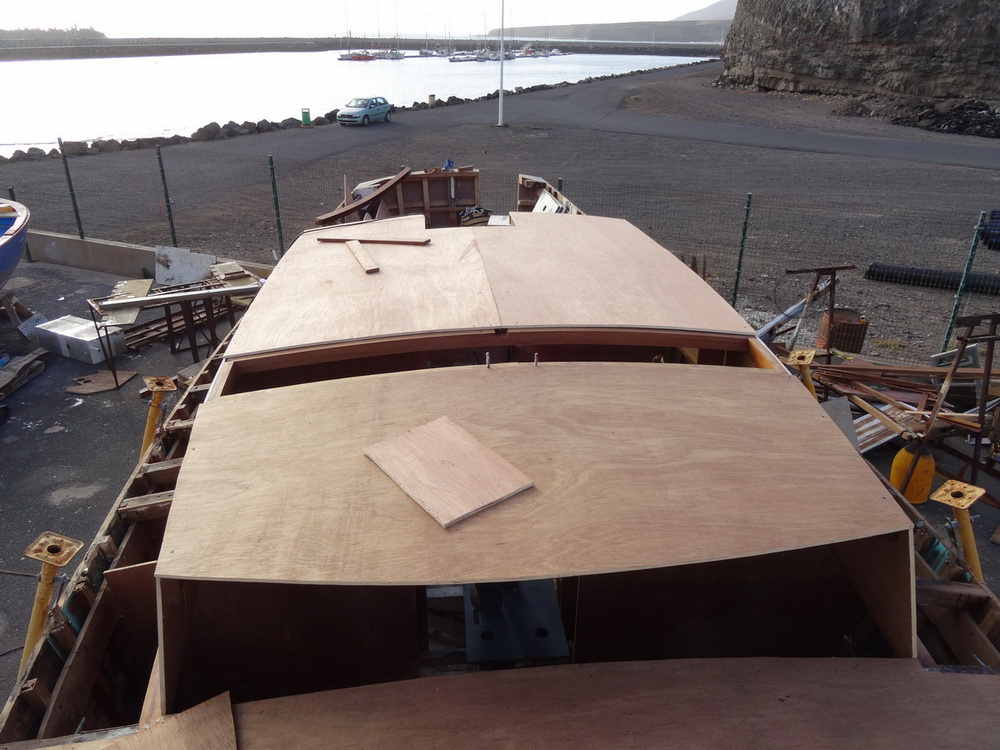

Ruszyło przykrywanie części pokładu, ale najpierw została wylaminowana wstępnie komora kotwiczna:
CARIBE 2014.02.10 _033.JPG [ 54.65 KiB | Przeglądane 3385 razy ]

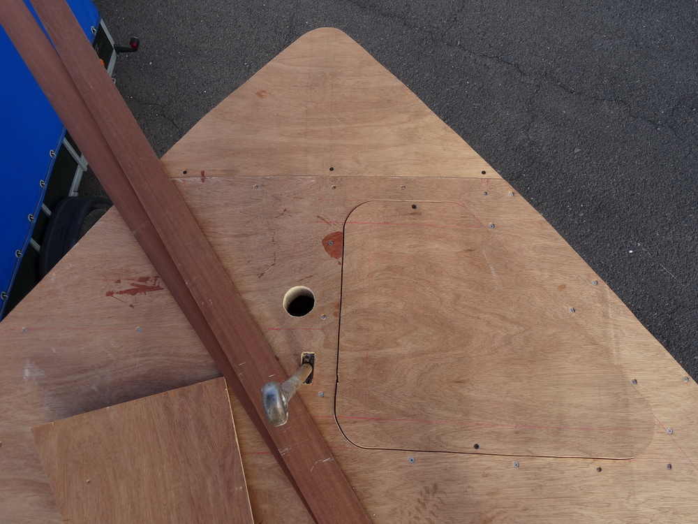

A na to pokład ze sklejki szkutniczej. Potem będzie to zalaminowane poliestrem. Były rozważania nad epoksydem, były i nad winylami, ale w końcu stanęło na poliestrze. Ta łodka była oblaminowana poliestrem 20 lat temu i nic się jej nie działo, więc niech już tak zostanie :)

Zabudowa trwa: grodzie i ścianki już częściowo wstawione, kabina już ma przycięty dach :). Powolutku naprzód!

Marian, odpowiadając na Twoje "zarzuty" :) (dla niewtajemniczonych: Marian czepia, że otworzyłem kokpit i psuję linię :) ) powiem tylko, że kokpit w Caribe ma jakieś 80 cm głebokości, burta tyż wysoka i wdrapywanie mnie zmęczyło:). A jak jeszcze miałbym przełazić z ołowiem na biodrach i butlami na plecach, to chyba by mnie zabiło! Ale nie matw się - to wycięcie będzie otwierane na czas przełażenia, poza tym będzie porządna "brama", tak że optyki nie popsuję! Ale coś jest w tym co mówisz: chyba sie będę musial pogodzić z faktem, że łódka robocza, która ma powstać , będzie miała otwartą rufę... O zgrozo...

Całą sobotę i niedzielę lało - cóż, pora deszczowa. Caribe została otulona plandeką i czekamy do jutra - już będzie słonecznie. Nie chcieliśmy, żeby wszystko w środku zamokło. Sklejka niby szkutnicza, ale lepiej dmuchać na zimne. W tym tygodniu będzie laminowana, to i ewentualne deszcze nam nie straszne. Zresztą, to już chyba była końcówka takiej pogody :)

Ja nie mówiłem o linii, a o fakcie w aspekcie wychodzenia z kabiny na rufową platformę na Szamanidesie :roll:
...i mojej ulubionej klapie wodoszczelnej.
