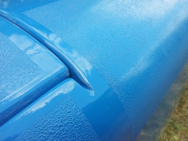

Ja przy katamaranie użyłem proszku Hempla antislip perl jako dodatek do poliuretanu .
Moim zdaniem wyszło super.
3.jpg [ 183.07 KiB | Przeglądane 5325 razy ]
PostNapisane: 27 mar 2014, o 10:03
Posty: 17761
Podziękował : 4551
Otrzymał podziękowań: 4304
Mnie się podoba. Fajnie wyszło.
