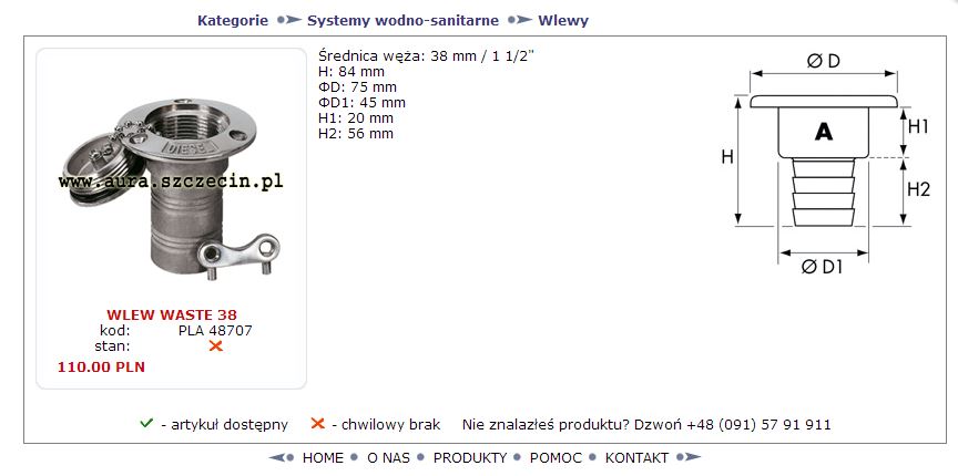

Nie wiem jak wygląda ,jakie ma wymiary ,wylot do opróżniania tegoż zbiornika i ewentualnie mogę kupić. Może ma ktoś zdjęcie, rysunek - będę dżwięczny :)
Ciężko żyć lekko ! :)
PostNapisane: 19 gru 2013, o 08:07
Posty: 1319
Podziękował : 196
Otrzymał podziękowań: 214
http://www.aura.szczecin.pl/index.php?a ... &prod=2106
WASTE.JPG [ 49.62 KiB | Przeglądane 5678 razy ]
Marian Jasiński
Za ten post autor mariaciuncia otrzymał podziękowanie od: gurool

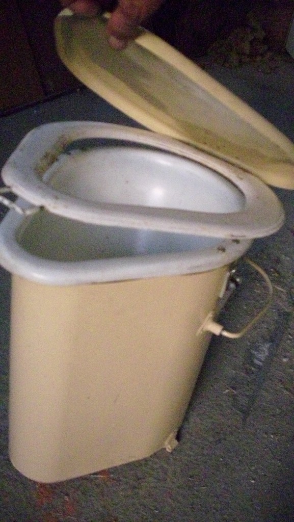

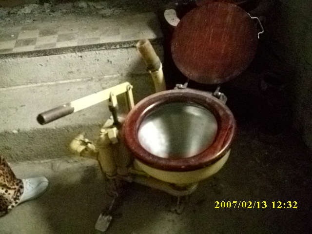

Podobne w sumie owszem, ale bezstresowo, co warte jest podkreslenia, takze w kontekscie luksusu.
Eeee, no toż jest też kibelek!
Komentarz: Kibelek z luksusowej łodzi podwodnej UB-505 muzeum morskie w Świnoujściu ,nie mam na stanie -ALE :)
IMG_1094.JPG [ 173.99 KiB | Przeglądane 5204 razy ]
Komentarz: Kibelek z AN-2 czyli popularnego dwupłatowca Antka :) mam go na stanie !
IMG_2651 (Kopiowanie).JPG [ 164.16 KiB | Przeglądane 5204 razy ]
