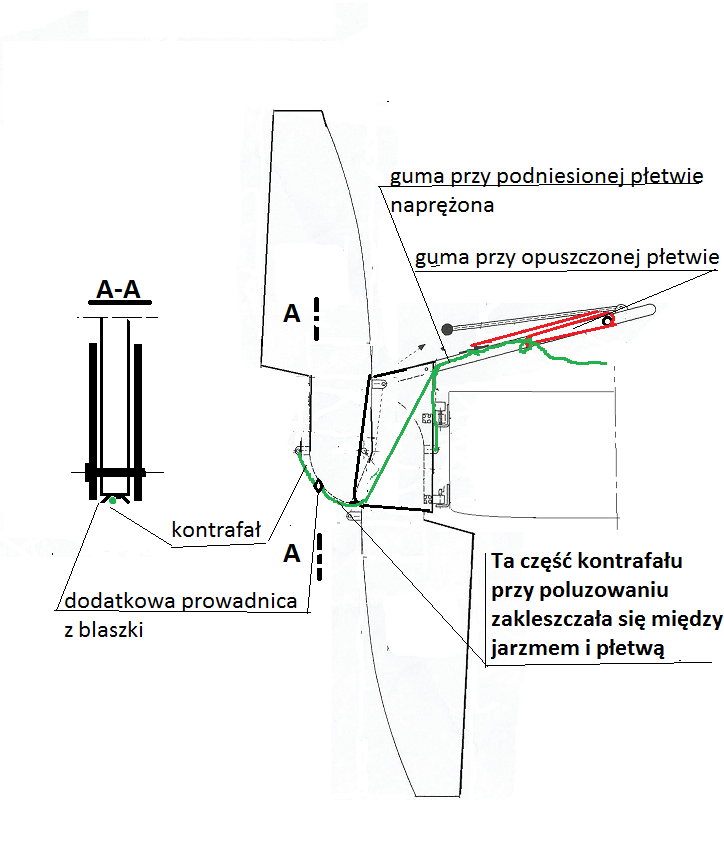

Witam .Chcę podzielić się tu z moim pomysłem dotyczącym kontrafału płetwy.Posiadam jacht Corvette 650 i po pierwszym zwodowaniu występował problem z blokowaniem płetwy po opuszczeniu z pozycji stojącej(tak najczęściej ustawia się ją przy cumowaniu rufą) Blokowanie spowodowane było lużnym kontrafałem ,który dostawał się między płetwę i policzki jarzma steru i uniemożliwiał dalsze wybieranie kontrafału,celem ustawienia płetwy w pozycji pionowej .Aby nie dopuścić do tej sytuacji należało ostrożnie opuszczać płetwę fałem ,jednocześnie napinając kontrafał,niestety nie zawsze się o tym pamięta.Aby uniknąć sytuacji luzowania kontrafału zastosowałem linkę gumową,która powoduje,że kontrafał jest napięty w położeniu między pozycją stojącą płetwy ,a pozycją w której płetwa jest już częściowo w wodzie i dalsze opuszczenie jej wymaga już użycia kontrafału.
Poniżej przedstawiam szkic tego pomysłu.Ponieważ byłem świadkiem podobnych problemów w innych jachtach ,w których jest taki system kontrafału, dlatego przedstawiam ten pomysł.Używam tego już kilka lat i pomysł się sprawdza,wymieniłem jedynie linkę gumową,która po kilku sezonach się zużyła.
Pozdrawiam Andrzej
