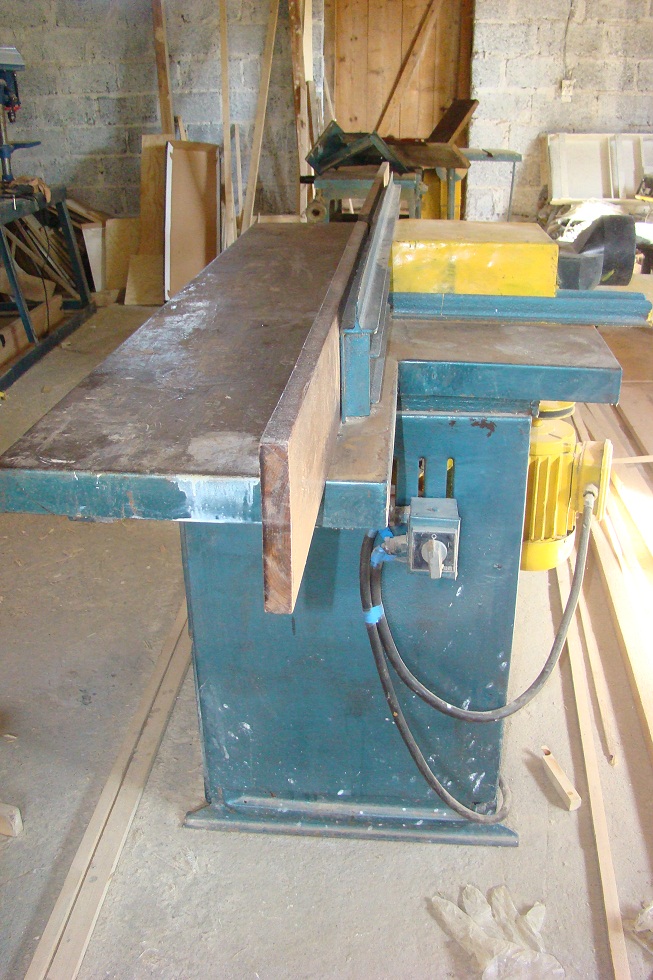

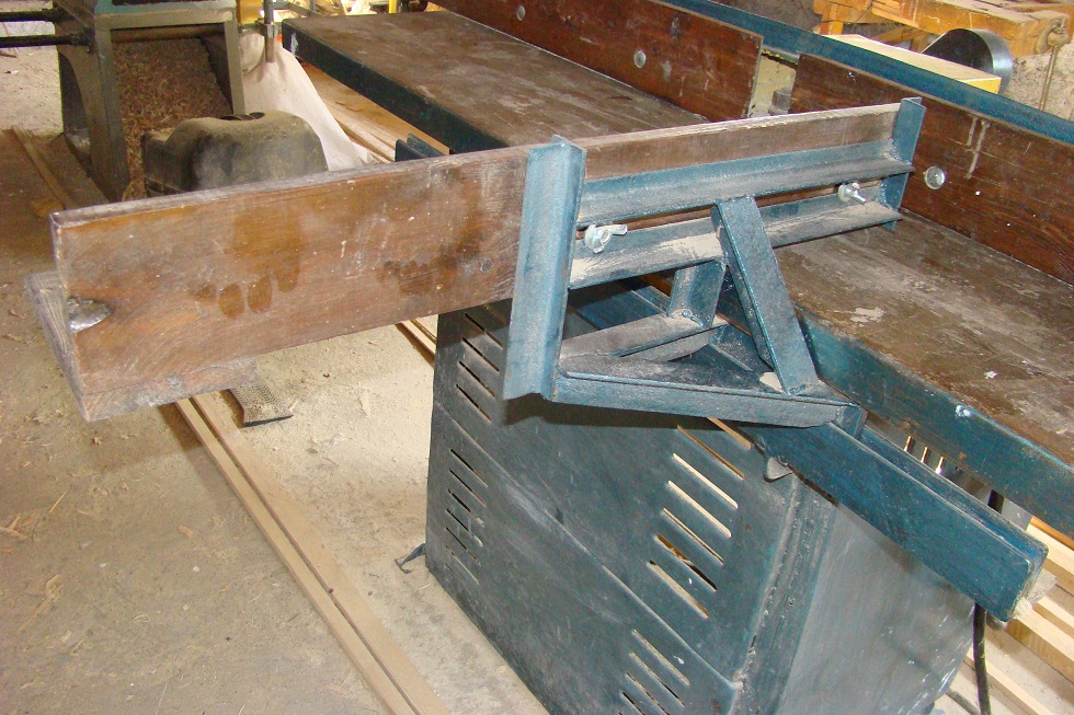

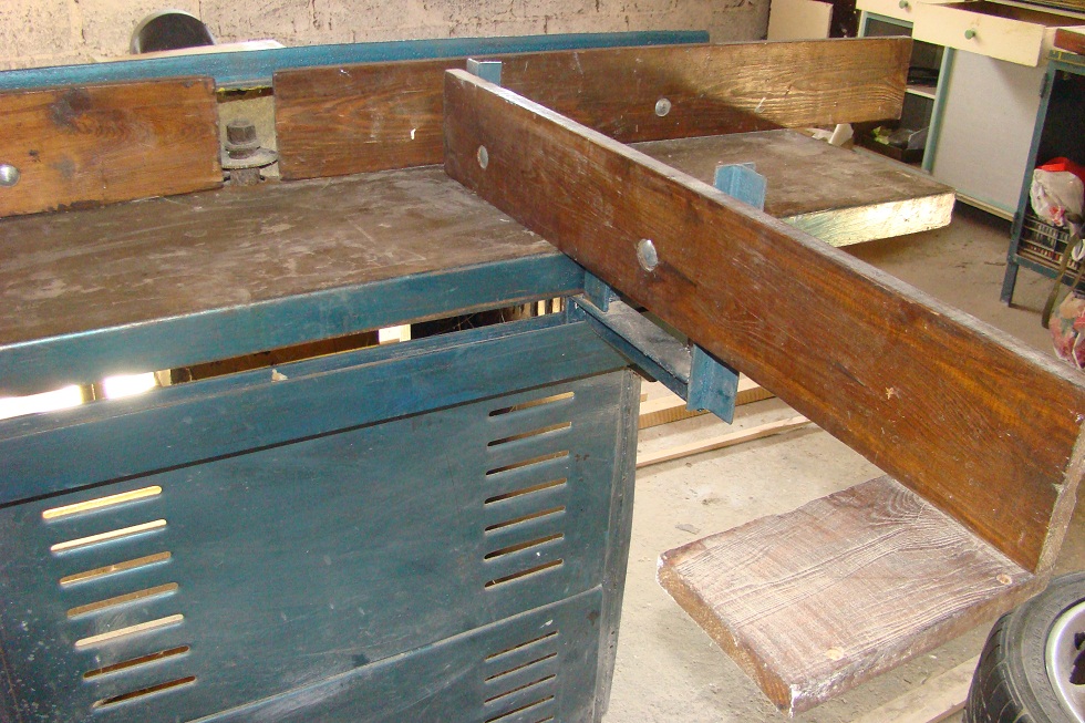

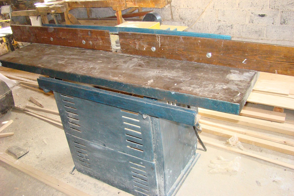

To i ja się pochwalę , a co :D . Tę frezarkę pionową zbudowałem sobie chyba ze 2 lata temu . Na początek miałem tylko wałek z systemem podnoszenia , a sam zbudowałem resztę. Ponieważ frezowanie długich elementów prostopadle do głównej prowadnicy i utrzymanie kąta prostego jest trudne , zbudowałem też odpowiednią prowadnicę .
I jeszcze ta dodatkowa prowadnica :

Maszyna własnej roboty jest jak łódź, pasuje idealnie.

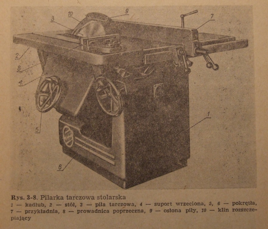

Piła tarczowa obraca się z prędkością ok. 3 tys. obr./min.
Moc silnika 2 - 3 kW.
Średnica tarczy 300 - 400 mm, węgliki, ilość zębów:
- do wzdłużnego piłowania drewna litego 6 - 36,
- do poprzecznego piłowania drewna litego oraz sklejki i płyt wiórowych 16 - 60,
- do piłowania poprzecznego elementów klejonych, do płyt wiórowych, piśniowych twardych 30 - 90.
Rzaz 4 mm, średnica otworu 30 mm.
Długość wałka 400 mm.
Stół roboczy 90 x 90 cm, wysokość 80 cm.
Tak mniej więcej wyglądają parametry pilarki tarczowej wzdłużno-poprzecznej czyli tzw. tarczówki stolarskiej. Idealna maszyna do prac szkutniczych.
Nastawne i wychylne wrzeciono, żeliwny, skrzyniowy kadłub i piła mocowana bezpośrednio do silnika, który jest jednocześnie wałem piły. Poważna sprawa...
Tarczówka stolarska.jpg [ 183.95 KiB | Przeglądane 7235 razy ]
wg Obrabiarki i urządzenia w stolarstwie - J. Bajkowski, S. Bieniek, K. Duchnowski
Jakby kto chciał iść w tę stronę, to namierzyłem owe silniki:
http://www.przymierze.pl/index.php?pid=55&idp=29
http://arkady-krakow.pl/silniki/silniki ... tarczowych
Z takim napędem jest dużo łatwiej z konstrukcją pilarki, jak i montażem.
Jedynie środek ciężkości się podnosi i należy mnieć to na uwadze.
Konstrukcja spawana z kątownika 50 x 50 mm,
stół odlany z epoksydo-betonu,
obudowa z blachy lub sklejki,
przykładnica i prowadnica z rurek...
Idzie zrobić, jeśli się bardzo chce, bo u stolarza najtaniej, gotowa najlepsza, a używana też dobra. Ale jak się ma taką swoją maszynkę, to inaczej świat wygląda. Jest tuż, tuż...

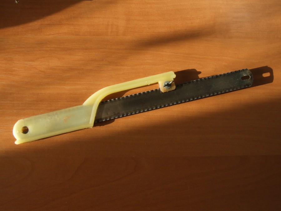

Dzisiaj coś o brzeszczocie do metalu. Niepozorny, prosty, tani, tnie nie tylko metale, ale i tworzywa oraz drewno. W zasadzie niezastąpiona "piłka" na łódce. Nadaje się również do obróbki styropianu i drapania powierzchni laminatu. Chciałoby się powiedzieć, że same zalety, ale jedna wada jest - zgina się!
(Straszna sprawa dla tnącego...)
Wymyślono szybko pewien sposób praktyczno-handlowy, by zaradzic temu zjawisku i oto brzeszczot został usztywniony sprytnym "wzorem użytkowym" (jakieś 30 lat temu):
brzeszczot.jpg [ 88.97 KiB | Przeglądane 6828 razy ]
Owo zginanie następuje bardziej wtedy, gdy ząbki skierowane są do przodu. Odziwo, wg kpt. Andrzeja Urbańczyka, w Japonii wszystkie piłki ręczne zęby mają skierowane :roll: w drugą stronę, czyli do siebie, co ułatwia nawet piłowanie. :)

O dziwo :mrgreen: Podobnie jak w mechanicznych wyrzynarkach, łańcuchowych, taśmówkach czy nawet w piłce włosowej. Giętkie brzeszczoty bywają robione do ciągnięcia właśnie, można je zresztą dostać w wersjach w obie strony, zależnie od potrzeb.

... ewentualnie mozna odwrocic.
