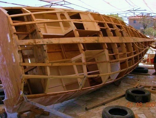

Witam. Buduję jacht 8 metrowy, kończe budować kadłub. teraz jestem na etapie montażu między innymi steru, muszę go zamontować pod jachtem, bo rufe jacht ma skośną. Nie wiem jak się za to zabrać, jak zrobić i zabezpieczyć przejście przez dno jachtu, by wody nie brał, czy używa się do tego jakiegoś specjalnego mechanizmu, systemu, urządzenia. Jak wogóle wygląda kolumna steru, czy to jakaś rura, pręt czy co? a co z fałem i kontrafałem steru? jak i gdzie one powinny biec? Może ktoś znajdzie chwilkę i mi dopomoże. Może ktoś posiada jakieś schematy, obrazki poglądowe lub coś jeszcze innego. Mój e-mail to: lukas@kor-net.pl a stronka z opisem budowy to www.kor-net.pl

A ja mam pytanie: na zdjęciach i rysunkach ze strony www.kor-net.pl jacht ma pawęż pionową i "normalny" ster pawężowy, a nawet jak by rufa była trochę skośna to nie oznacza to konieczności stosowania steru głębinowego. Myślę, że to może być niepotrzebna komplikacja, doradzałbym rozważyć jednak ster na pawęży.
