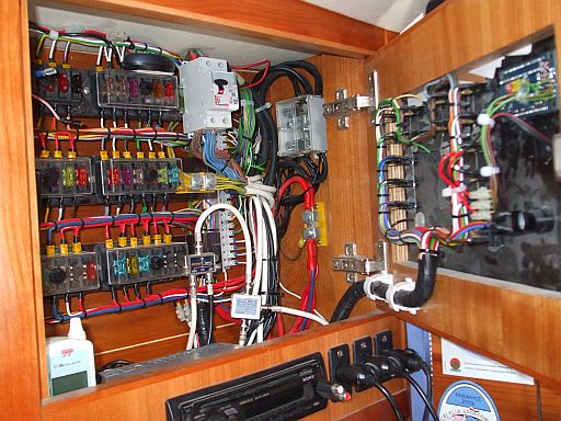

Dlatego u mnie każdy obwód jest na osobnym bezpieczniku ale takim jak w samochodach.
A te są do kupienia wszędzie.
Może pomyśl o takim rozwiązaniu ...
DSCF3518.jpg [ 71.05 KiB | Przeglądane 3454 razy ]

Ale automat, od razu w wyłączniku, jest prostszy. Ja tam nie mam zaufania do żadnego dodatkowego styku w warunkach słonych. Moze na Bałtyk nie taki problem, ale jednak, wszystko zaśniedzieć potrafi. Zwłaszcza te dziadowskie stopy (mosiądze?) co teraz w sprzedaży...
A w samochodzie wciąż mam cuś na bezpieczniku 15A zamiast 5. No akurat nie było w sklepie - lenistwo użytkownika też należy brać pod uwagę :rotfl:
