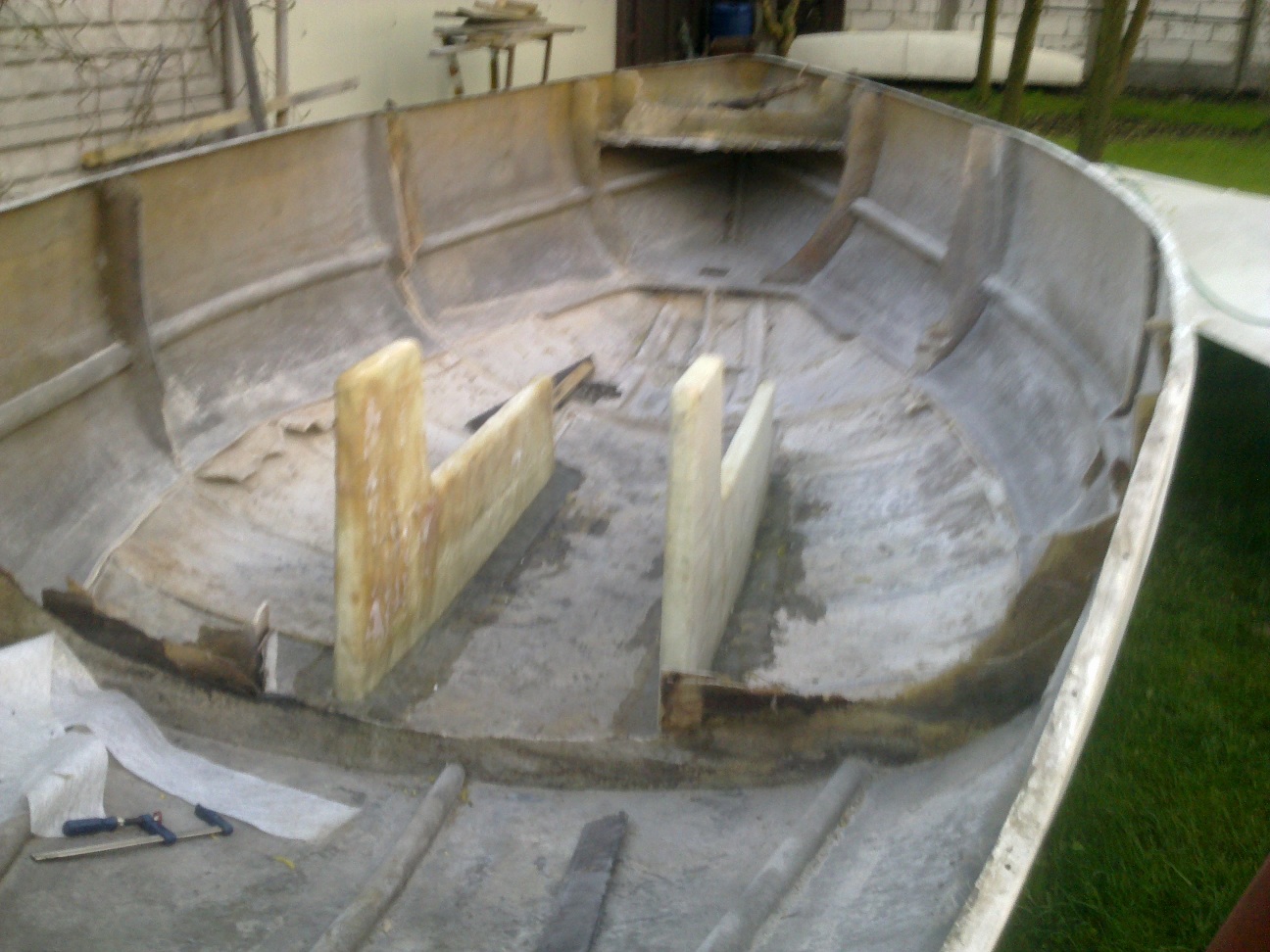

Dałem dwa miecze z powodu mniejszego dryfu i miejsca, kończą się na wysokości koi pod
pokładem zrobiło się sporo miejsca.Czy pamiętacie jak się siedziało w sportinie 595 jak w dziupli.Postaram się wrzucić kilka zdjęć.
Pozdrawiam.
2.jpg [ 340.74 KiB | Przeglądane 4997 razy ]
1.jpg [ 325.74 KiB | Przeglądane 4997 razy ]

Witam...abstrahując od praw autorskich i podnoszenia burt jeśli już mają być dwa miecze to powinny byc w szerszym rozstawie i pod kątem-tak aby w przechyle( oczywiście w rozsądnym przechyle ) , miecz zawietrzny był mniej wiecej w pionie a nawietrzny nie wychodził z wody. Przy ustawieniu takim jak na zdjeciu raczej miecze beda powodować tylko większe opory i spadek wydajności spowodowany zawirowaniami wody. Jeśli jest jeszcze taka mozliwość to proponuję to zmienić.Pozdrawiam.

Serwus :) to samo sobie pomyslalem .Tylko ze malo sie znam na tym to i cicho siedzialem :) To logiczne ! ze powinny sie dolem rozchodzic . Pozdrawiam

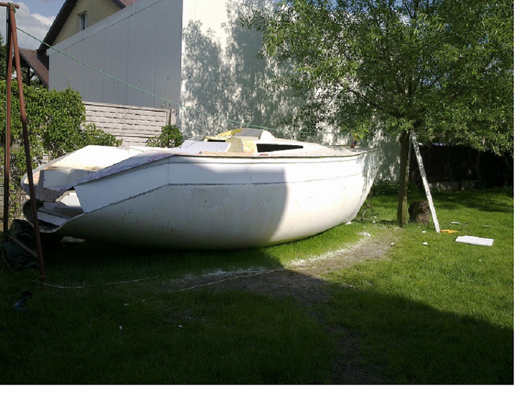

Witam wszystkich.
Przygotowuję się właśnie do malowania topkotem.
Mam jeszcze sporo szpachlowania i przycierania, ale zakładam że za 2 tygodnie będzie pomalowana. Zastanawiam się nad kolorami, czy klasycznie na biało cały jacht czy dół na granatowo. Otworzyłem też rufę o niebo lepiej.
Czy macie dostęp do tanich luków.
Pozdrawiam wszystkich.

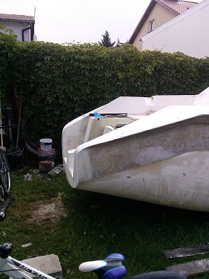

Komentarz: Otwarta rufa
CAM00323[1].jpg [ 61.91 KiB | Przeglądane 2660 razy ]

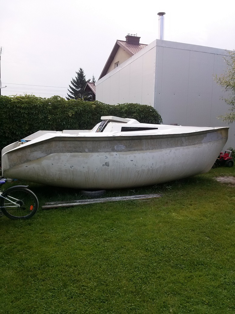

Komentarz: Podniesione burty
CAM00324[1].jpg [ 309.28 KiB | Przeglądane 2660 razy ]
