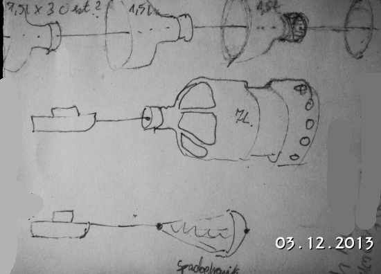

PostNapisane: 3 gru 2013, o 12:30
Od pewnego czasu mam takę notatkę rysunkową:
Sprawdzić działanie takich drouge'sów typu PET&Cum :mrgreen:

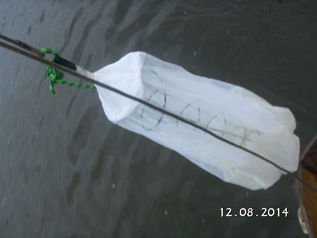

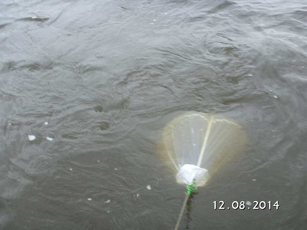

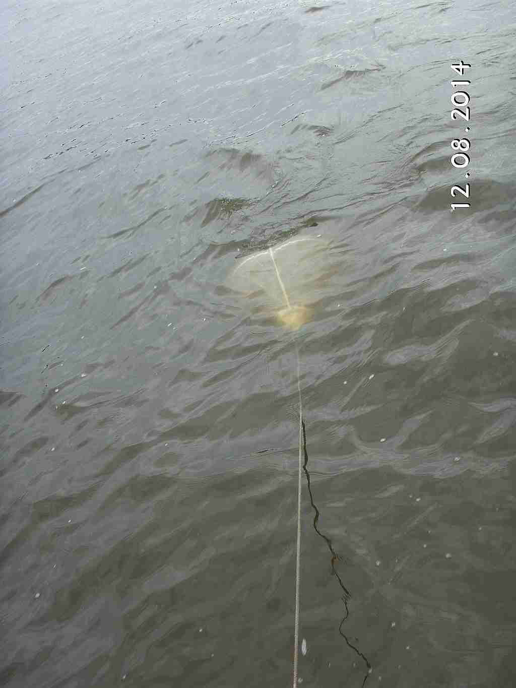

PostNapisane: 16 sie 2014, o 22:46
Nadszedł czas gdy mogłem przetestować dryfkotwę "sprężynową"
wykonaną (kupioną na aukcji podobnej do:http://allegro.pl/wojskowy-pilocik-spadochronu-spadochron-pilotujacy-i4513564444.html ) .
PICT0679.JPG [ 63.76 KiB | Przeglądane 8252 razy ]
Wiało (2-4B), wzdłuż jeziora a ja płynąłem "oceanicznym" Bomblem (10m2 żagli) pod prąd Bugo-Narwi.
Prąd płynie tam około 2 km/godzinę (? - chyba).
Po rzuceniu z rufy dryfkotwy łódka stanęła jak wryta.
PICT0678.JPG [ 64.56 KiB | Przeglądane 8252 razy ]
Dryfowałem tak obok Euzebii przez około godzinę (robiąc obiadek)
Każdy wzrost siły wiatru potęgował siły na cumie i w zasadzie nic się nie zmieniało,
czyli łódka stała w dryfie z prędkością prawie stałą z żaglami pracującymi na motyla.

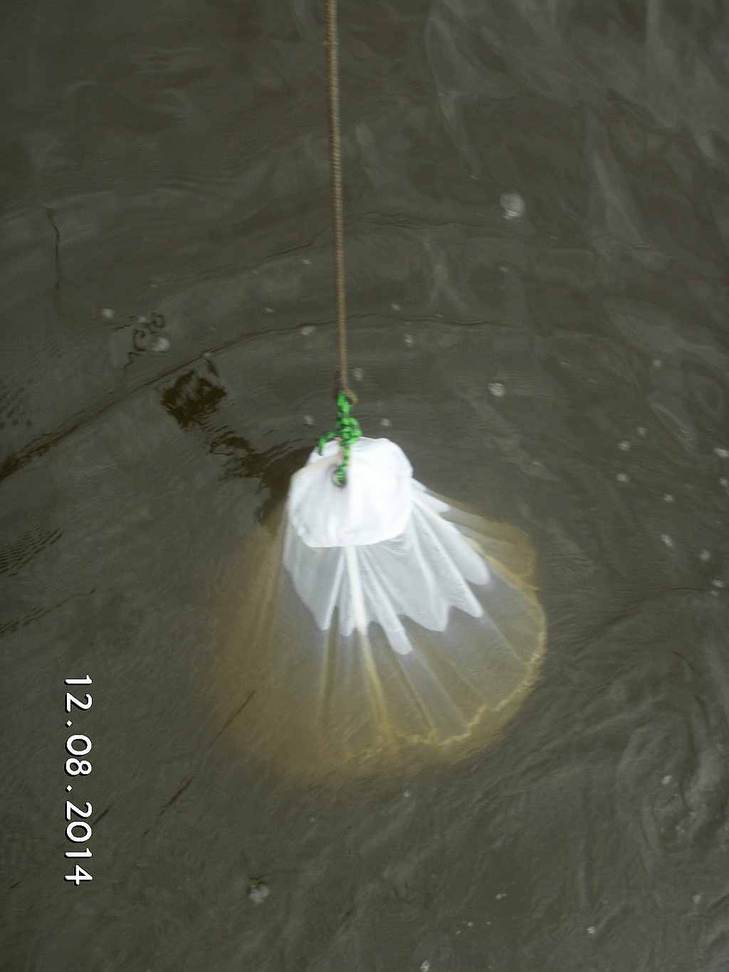

Całe urządzenie (jakie jest widać na fotkach) nie wymaga żadnej ingerencji przed rzuceniem do wody oprócz poluzowania sprężyny.
Przy wyciąganiu w czasie silniejszych wiatrów (powyżej 4B) przydała by się linka odwracająca czaszę bo z ręki wybrać nie da się... za duży opór.
(w tym wypadku zależy on od powierzchni żagli)
PICT0676.JPG [ 64.66 KiB | Przeglądane 8252 razy ]
Dryfkotwę po wyciągnięciu nad wodę trzeba odwrócić i wylać wodę z czaszy żeby móc wciągnąć na pokład - chyba, że chcemy używać jako duże wiadro. ;)
PICT0677.JPG [ 64.95 KiB | Przeglądane 8252 razy ]
Polecam: dla mnie rewelacja. :cool:
