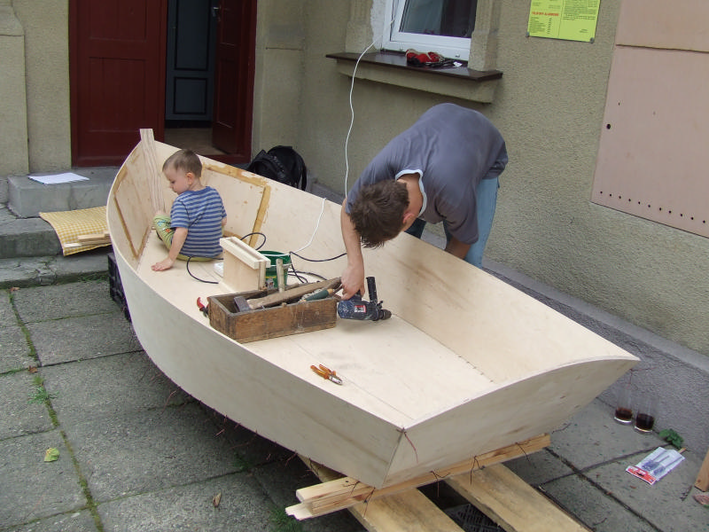

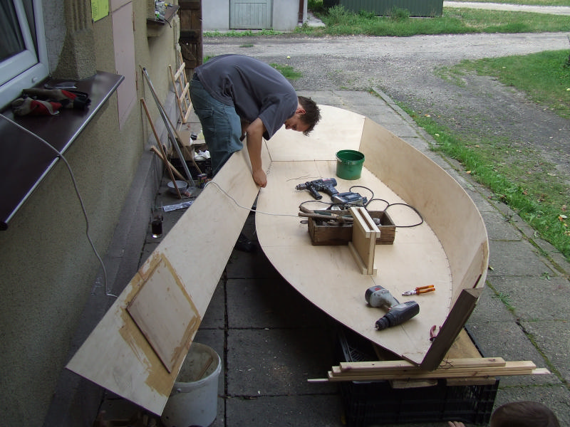

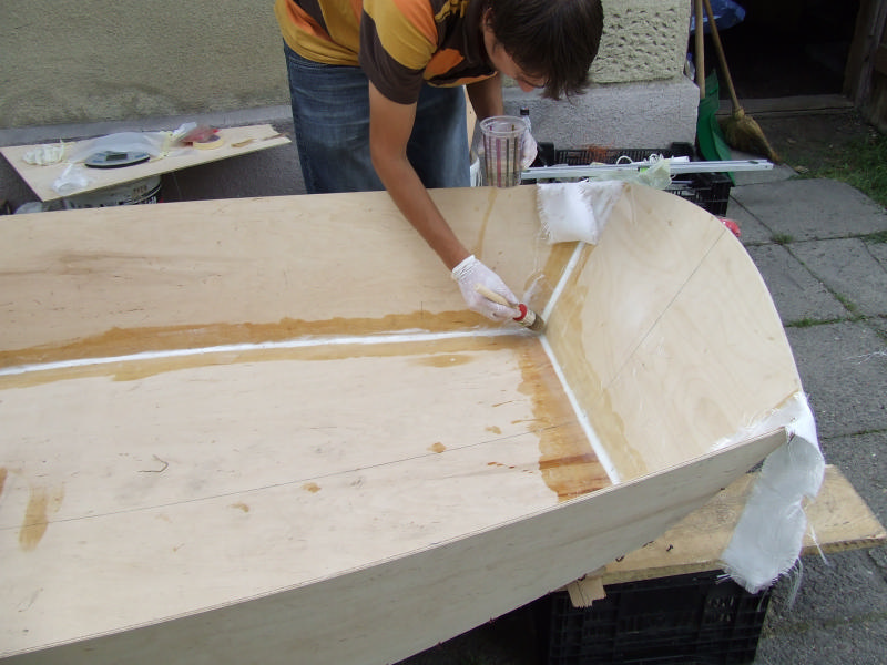

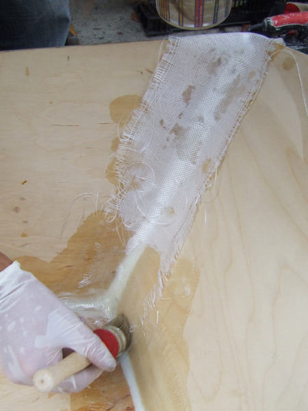

Sama budowa kadłuba przebiegła zupełnie bezproblemowo - tylko laminowanie było mocno utrudnione z racji tego iż pasy były cięte z kawałka tkaniny rowingowej 100g/m2.
Tkanina strasznie się strzępiła i wszędzie wyłaziły z niej nitki.

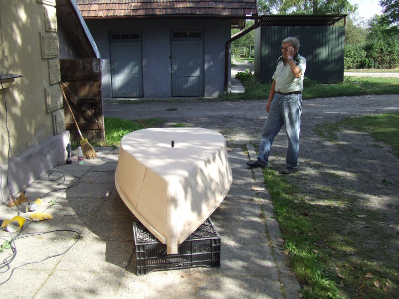

Po zszyciu burt , dna i pawęży połączenia zostały zaszpachlowane epidianem 5 z dodatkiem mikrobalonów odkupionych kiedyś od Noka jeszcze do budowy Pasji 375.
Potem przyszły 3 warstwy tkaniny mokre na mokre - i to na razie tyle - kadłub już przypomina łódkę

Komentarz: Laminowanie - widać ciągnące się nitki z tkaniny rowingowej
DSCF7133.JPG [ 72.5 KiB | Przeglądane 10939 razy ]
Komentarz: Laminowanie połączeń
DSCF7129.JPG [ 143.5 KiB | Przeglądane 10939 razy ]

Komentarz: Pierwszy załogant ;)
DSCF7112.JPG [ 178.25 KiB | Przeglądane 10940 razy ]

Komentarz: Burta na miejscu
DSCF7102.JPG [ 216.74 KiB | Przeglądane 10940 razy ]

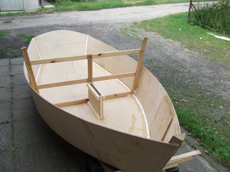

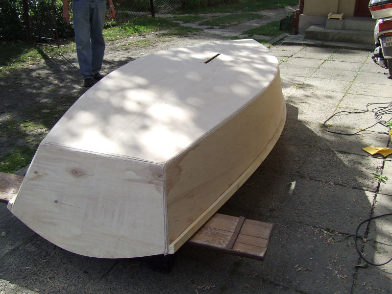

W najbliższych dniach zamierzam w miarę wolnego czasu łódkę odwrócić , polaminować połączenia a następnie przykleić skeg oraz listwy usztywniające (skids) , następnie od zewnątrz łódkę chcę pokryć trzema warstwami epidianu 53, taj jak robił to Robhosailor w swojej Yuanfen .

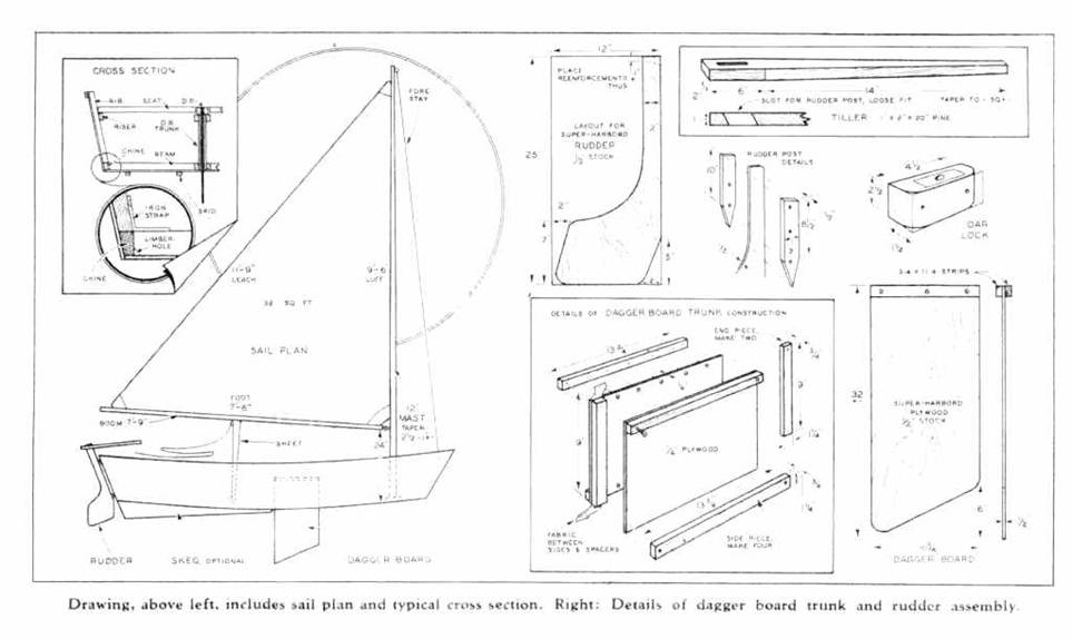

Zastanawiam się już też nad ożaglowaniem , jak widzicie na załączonych planach , żagiel jest dość skąpo potraktowany przez projektanta - jak myślicie czy przy zachowaniu tych wymiarów grota jest sens dokładać foka ?
Myślałem nad dołożeniem bukszprytu i jakiegoś małego foczka ?
Jeśli tak to jakie mniej więcej wymiary by dobrze pracował z takim grotem.
Ciągle też rozważam czy lepiej uszyć żagle samemu czy zamówić w żagowni - chyba jednak spróbuję samemu powalczyć

Chyba kupię i spróbuję powalczyć , najgorsze jest to że plan żagli do Frosta jest bardzo skąpy , i ma podane tylko podstawowe wymiary - ale taki żagiel nie będzie raczej dobrze pracował...
Kompletnie nie mam pojęcia jak rozrysować taki żagiel by był ok.
Zastanawiam się też czy nie przedłużyć masztu do 4m , a co za tym idzie odrobine powiększyć żagielek...

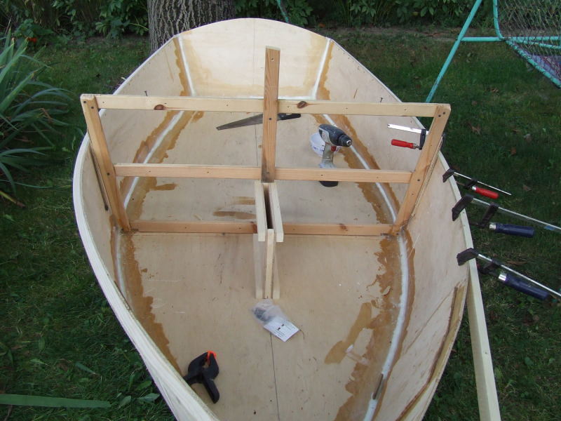

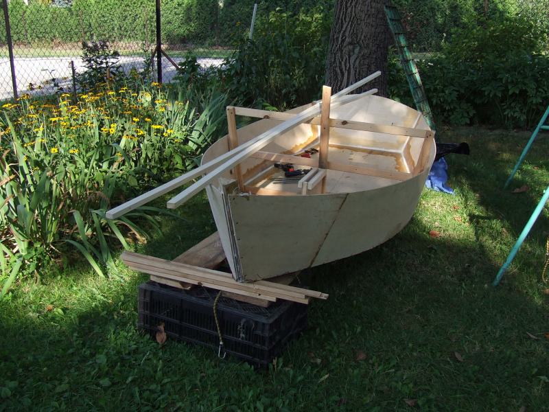

I myślę że się to uda, tyle że z napędem wiosłowym , pod żaglami to pewnie dopiero następnej wiosny.
Dziś trochę podłubałem przy Frostym , pojechałem do Babci gdzie obecnie stacjonuje moja łajba , jak widać na fotkach chwilowo ma miejsce w ogródku ;)
Pojechałem by przymierzyć listwy odbojowe, właściwie to chciałem przymierzyć jedną...
Jak juz ją przymierzyłem to pomyślałem, że i drugą przymierzę , tak też zrobiłem.
W międzyczasie skosiłem babci trawnik ( opłaty portowe :D ) , stwierdziłem że mam jeszcze trochę czasu i przykleję jedną listwę , nie wiecej bo mam mało ścisków ze sobą.
Po przyklejeniu listwy zostało mi sporo kleju - a kleiłem Epidianem 53 plus Z1 , zagęszczonym mikrobalonami - postanowiłem jednak przykleić drugą mimo braku ścisków - co tam jakoś sobie poradzę...
Pośpiech to jest wskazany przy jedzeniu ze wspólnej miski albo łapaniu pcheł...
Co się nagimnastykowałem z tą drugą listwą przekładając ściski w tę i nazad to moje.
Ale grunt że jakoś się udało - listwy pięknie się ułożyły , i ładnie usztywniły burty , jutro pojadę sprawdzić jak się przykleiły.
Komentarz: I obie listwy wstępnie zamocowane - fotek z klejenia brak bo byłem zajęty gimnastyką ściskowo - wkrętową i nie zrobiłem żadnych ;)
DSCF7140.JPG [ 198.27 KiB | Przeglądane 10372 razy ]
Komentarz: Pierwsza listwa wstępnie przykręcona , druga w trakcie , jak widać ścisków faktycznie mało...
DSCF7136.JPG [ 184.23 KiB | Przeglądane 10372 razy ]
Komentarz: Frosty w ogródkowej szkutni ;)
DSCF7135.JPG [ 274.33 KiB | Przeglądane 10372 razy ]

Ale dało radę, dziś byłem zobaczyć jak tam listwy - żywica związała, wszystko super pasuje.
Jutro jeśli pogoda pozwoli odwracamy łódkę i działamy od strony dna.

Dziś powalczyłem trochę przy Frostym - w ostatnią sobotę łódka została odwrócona , a druty obcięte.
Dziś przyszła kolej na wyoblenie łączeń płatów poszycia oraz uformowanie dzioba - w ruch poszedł ręczny strug , oraz tarcza listkowa do szlifierki kątowej , efekt przeszedł moje najśmielsze oczekiwania , wyszło bardzo ładnie , przynajmniej mi się podoba;)
Przy struganiu pomagał mi tata - znacznie mi to ułatwiło pracę , gdy ja strugałem , on trzymał łódkę, gdyby nie to ,przy każdym poruszeniu struga łódka ruszała się razem z nim.
W ostatnich dniach trochę czasu poświęciłem na zakupy - kupiłem resztę potrzebnego drewna, poza listwami na maszt , farby i zamówiłem w sklepie żeglarskim potrzebne okucia typu knagi , bloczki.
W trzech żaglowniach złożyłem też zapytanie o wycenę żagielka do Frosty'ego , zobaczymy czy zamówię czy jednak sam uszyję.
Problem potrzebnych okuć z nierdzewki sam się rozwiązał - wujek u którego Frosty będzie stał zaoferował wykonanie potrzebnych okuć - muszę je tylko rozrysować.
Mam jeszcze jeden problem do rozwiązania - listwy na maszt.
Potrzebuję dwie sztuki 6x3 cm długie na 4 m - nie macie pojecia jak ciężko w moim regionie znaleźć taką deskę suchą - z mokrymi nie ma problemu, ale na co mi one ??
Muszę dalej szukać.
Jutro postaram się polaminować połączenia od zewnątrz.
