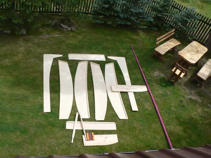

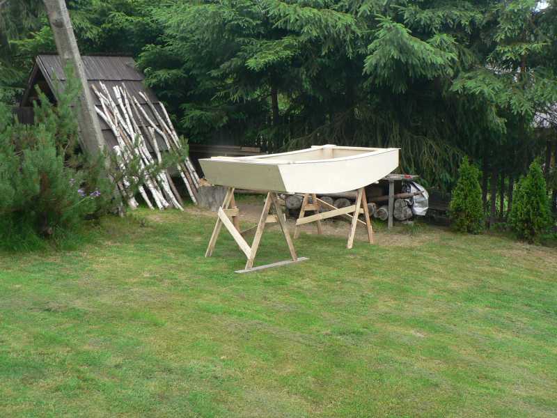

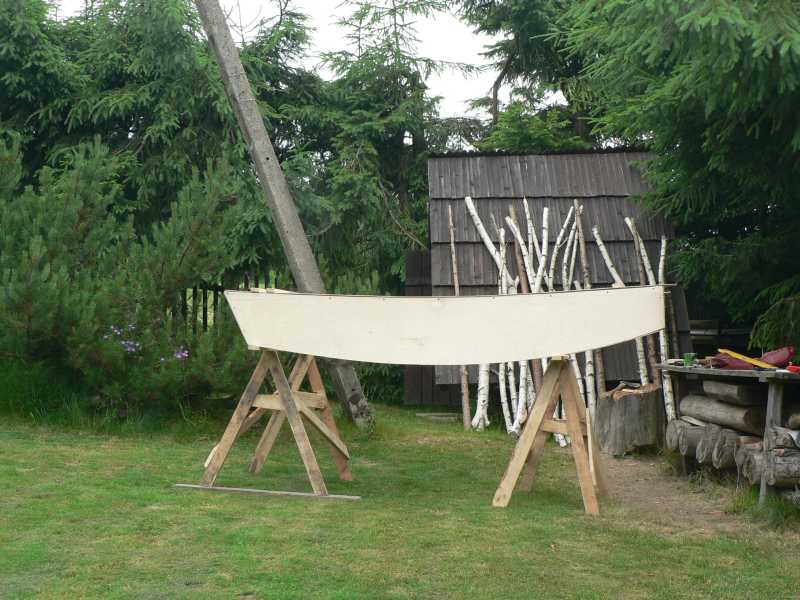

A to zdjecia z " suchego montazu "
Pozdrowienia Tomek
