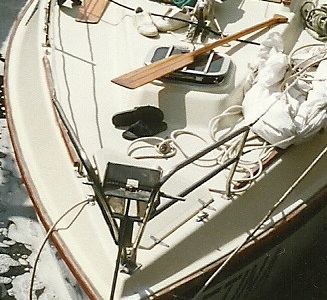

Na marginesie tematu...
Która z uszczelek do forluku jachtu Venus była by lepsza z przedstawionych?
Forluk jak na foto...
skanowanie0001.jpg [ 68.98 KiB | Przeglądane 3526 razy ]
PostNapisane: 5 wrz 2014, o 10:10
Posty: 17763
Podziękował : 4553
Otrzymał podziękowań: 4305
Wybrałbym tę, która lepiej się ułoży na swoim miejscu i da się dopasować. Przypuszczam, że ta:

PostNapisane: 5 wrz 2014, o 19:07
Posty: 186
Otrzymał podziękowań: 29
ta, podwójnie położona
http://forbox.pl/samoprzylepne-prostoka ... 10x10.html
a pomysł zaklejania silikonem forluku to... rzadki pomysł, z skejonym trudno mówić o wentylacji, ale jak sobie stryjenka życzy
