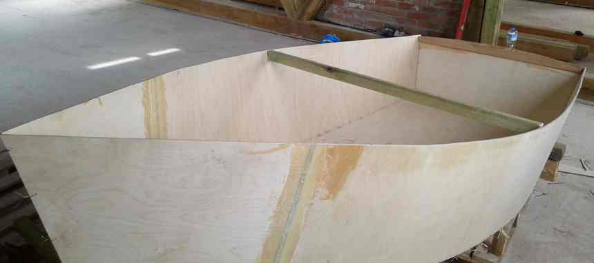

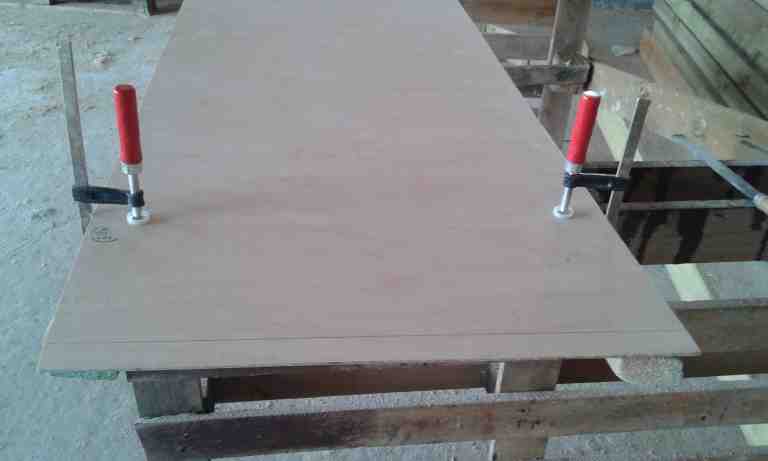

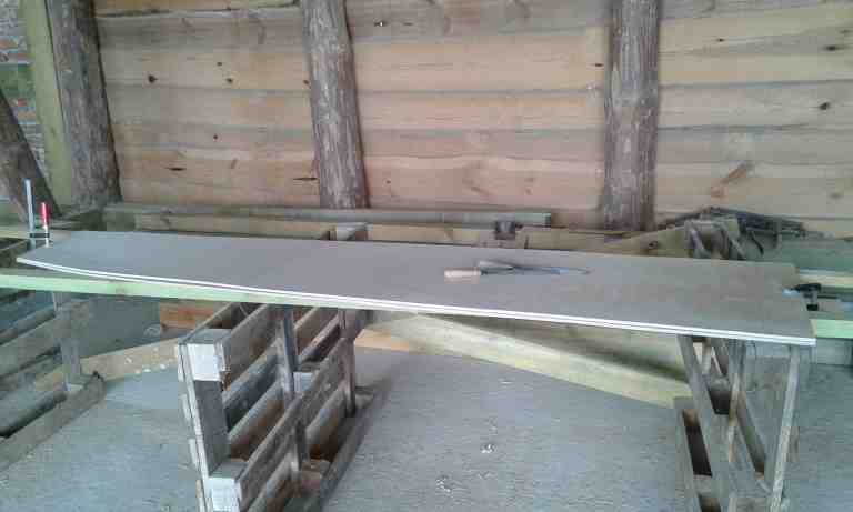

Cześć,

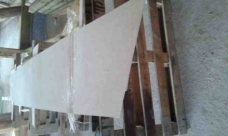

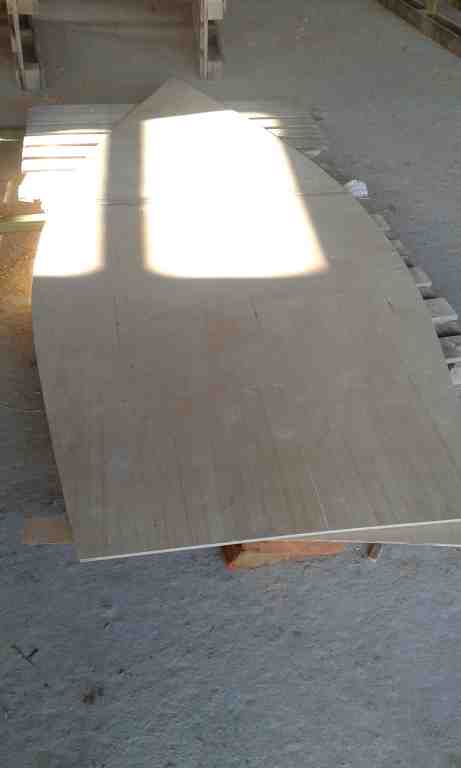

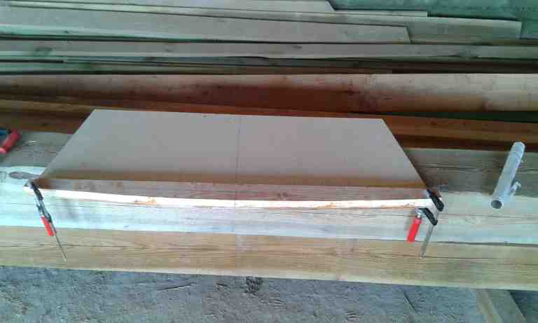

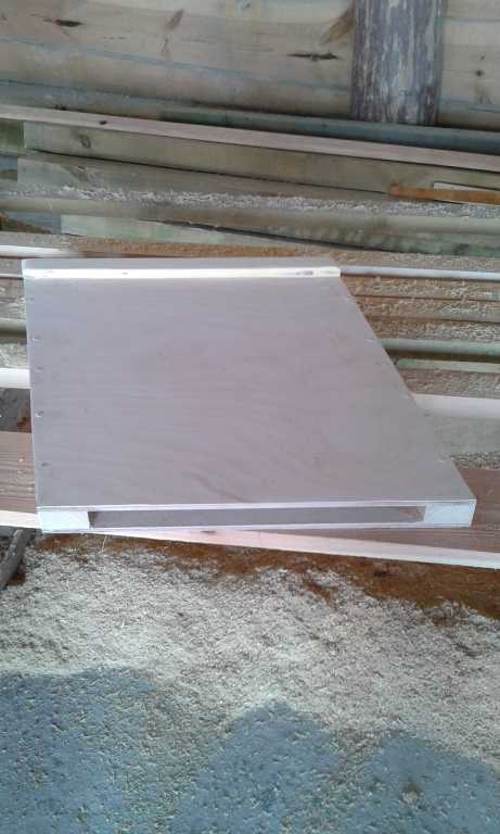

zakupiłem działkę rekreacyjną nad jeziorem Wulpińskim. I tak narodził się pomysł łódki, która ma spełniać dwa założenia ma być w miarę mała by móc jak łatwo wodować i transportować brak w bliskim sąsiedztwie pomostu. Drugi wiosłowo - żaglowa. Padło na Piranie pana Janusz Maderskiego. Plany już mam. Materiał na start też tzn sklejka. Wykonałem burty, pawęż i dno. Dno wyciąłem i za laminowałem połączenie tylko z jednej strony, drugą stronę zrobię w tygodniu. Potem szycie.
Darek

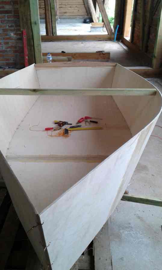

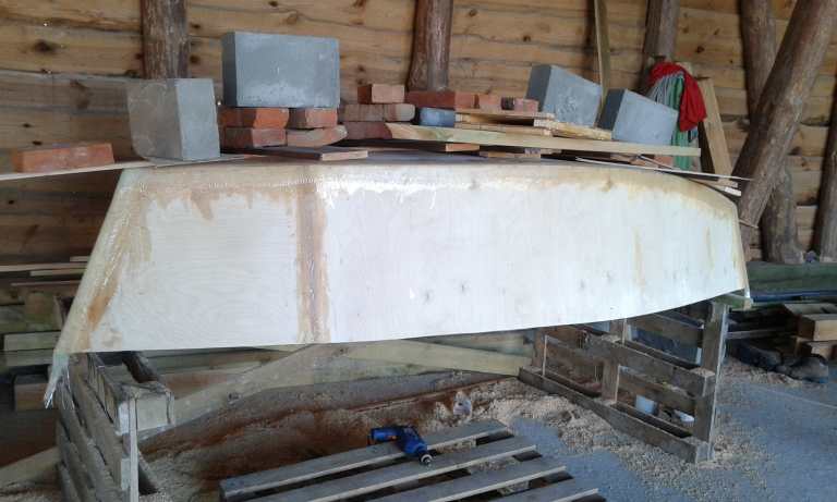

Prace powoli do przodu. Poszyte i zaszpachlowane. Teraz laminat ale zmienię żywicę z Epidian 5 na 53. Powinno być lepiej z przesączaniem tkaniny ale i z 5 daje się popracować, dramatu nie ma.

Laminowanie, najgorsza robota przynajmniej dla mnie, na szczęście nie ma jej tu dużo. Ja miałem E5 i faktycznie lekko nie było.
Bardzo ładnie to wszystko wygląda, powiedz czy burty z dnem ładnie się spasowały? Bo u mnie nie wiem jak to się stało, ale burty musiałem skracać o 3cm.
Powiedz jeszcze, czemu w takim dziwnym miejscu wyszło Ci łączenie dna? Przy całym arkuszy zostaje dopasować mały trójkącik na dziobie.

Pasowania trochę było, burty skróciłem o 1cm i musiałem trochę pomyśleć jak to zszyć, szczególnie dopasować krzywiznę dna do burt, w teorii wygląda na łatwą sprawę. Pawęż dałem w końcu na koniec :).
Składałem to z 2 razy na sucho potem szyłem.
Co do dna, mam mniejsze arkusze sklejki 9 mm - 1525 x 1525, i dlatego łączenie jest w innym miejscu. Po prostu życie
Darek
To dobrze. Zrobiłeś to profesjonalnie! :lol:
Stefan Workert zaleca łączenia płatów ustawiać na różnych długościach.

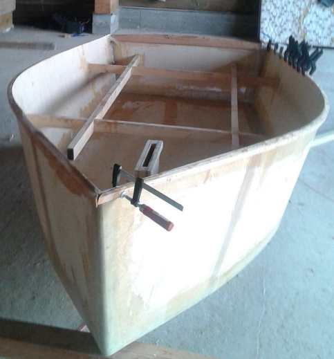

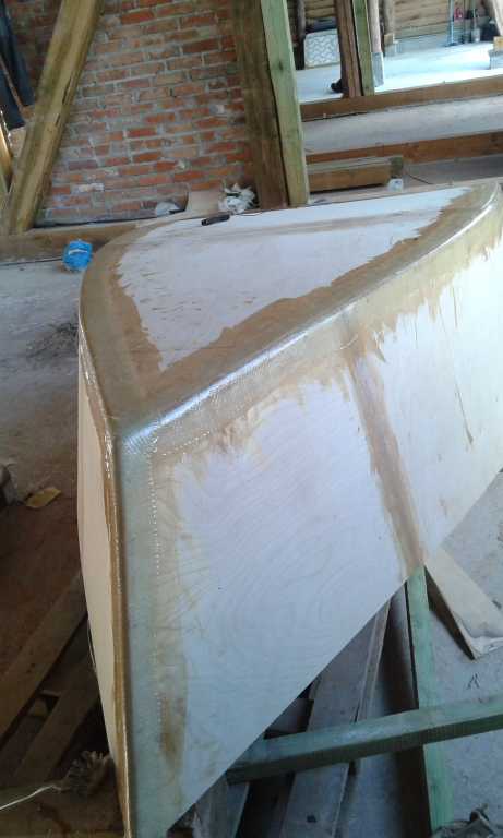

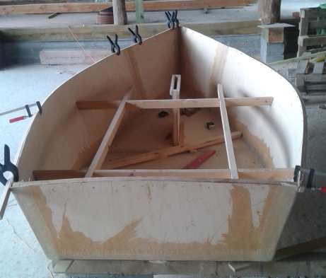

Ostatnio prace z przerwami, szpachlowanie i laminowanie od zewnątrz. Plus skrzynka mieczowa.
20140913_144427.jpg [ 36.05 KiB | Przeglądane 7254 razy ]
20140913_142805.jpg [ 27.37 KiB | Przeglądane 7254 razy ]
20140913_142758.jpg [ 28.83 KiB | Przeglądane 7254 razy ]
20140913_142731.jpg [ 34.71 KiB | Przeglądane 7254 razy ]
 Tytuł: Re: Pirania VI
PostNapisane: 13 wrz 2014, o 15:23
Posty: 5568
Podziękował : 3197
Otrzymał podziękowań: 2994
Ale pamiętałeś, żeby zaimpregnować skrzynkę mieczową od wewnątrz? Na zdjęciu jej środek wygląda jak surowa sklejka.

Tak, jest zaimpregnowane.

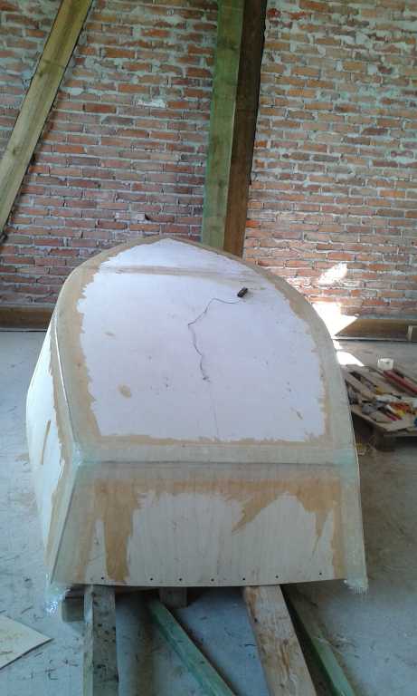

Prace do przodu, przyklejona i przykręcona stępka, wklejona skrzynka mieczowa, mocowanie ławeczki, listwy przy burtach.

Na jedną sprawę zwrócę uwagę, bo nie wiem czy to dopiero przed Tobą, czy jak ja przeoczyłeś, bo w projekcie jest to trochę nie do końca jasno rozrysowane. Do mocowania ławeczki brakuje jeszcze listew na burtach. Ja swoje wklejałem, gdy już cześć ławeczki była na miejscu, wtedy uwagę zwrócił mi Janusz Maderski. Całe szczęście, bo coś mi nie grało i zacząłem wymyślać jakieś dziwne rozwiązania :lol:.

Zgadza się jest to na rysunku i teraz będę wklejał listwy.
