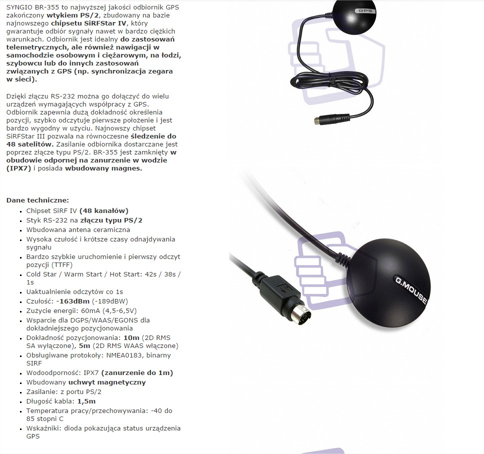

Jak w temacie.
Wiecej info:
podlaczony do radia midland new neptune ploter gpsmap 521s (garmin)
W zeszlym sezonie radio odbieralo sygnal i wyswietlalo.
Po zimie cos sie porobilo i sygnalu w midlandzie nie ma.
zakupilem na portalu przystawke GPS ( ale nie predko mi przyjdzie)
Pytanie:
Jak mozna sprawdzic ktora rzecz jest uwalona?
Radio czy ploter?
Czy ploter daje jakis sygnal ktory mozna sprawdzic (multimetrem)?
gps.jpg [ 190.76 KiB | Przeglądane 5203 razy ]

Rozwiązałeś już problem?
Sygnał GPS do radia skąd bierzesz? Jakiś odbiornik/antena?
