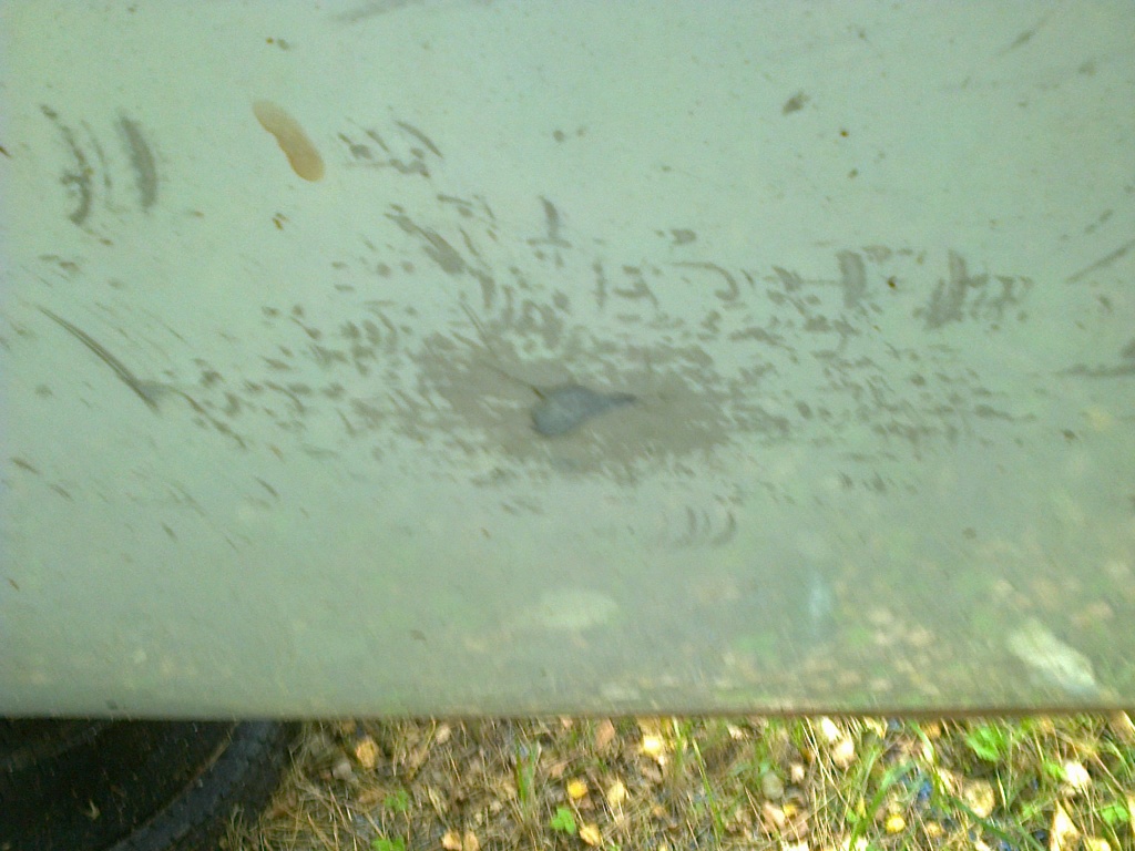

Komentarz: też tylko powierzchownie

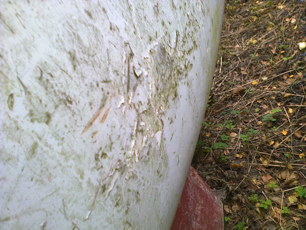

Komentarz: uszkodzenie powierzchowne, laminat nie uszkodzony
Amulet II 033.jpg [ 239.92 KiB | Przeglądane 7522 razy ]

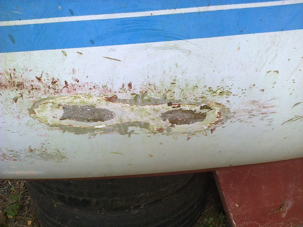

Komentarz: obdarta powłoka na burcie, laminat nie uszkodzony
Amulet II 031.jpg [ 293.17 KiB | Przeglądane 7522 razy ]

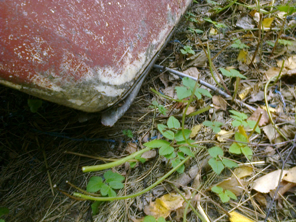

Komentarz: powyginana mosiężna blacha stopy kilu. Tędy cieknie
Amulet II 038.jpg [ 396.94 KiB | Przeglądane 7522 razy ]

Cieknie na samym spodzie stopy kila. Na zdjęciu niewidoczne są bolce/śruby mocujące mosiężną blachę. Po tych bolcach/śrubach wycieka woda. I jest to jedyne miejsce przecieku Widocznie waląc kilem o kamniory poluzowane zostały bolce/śruby. Moja koncepcja naprawy jest następująca:
- Usunięcie starej pogiętej blachy,
- wyczyszczenie laminatu,
- zamontowanie nowej blachy na bolce/śruby,
- postrzępienie płótna szklanego, wymieszanie z epidianem, włożenie "mieszaniny" od środka,(kil jest pusty, wkłada się w niego balast) dobre "ubicie", obciążenie jakimś balonem wypełnionym wodą celem dobrego dociśnięcia "mieszaniny" i koniec. Oczywiście po uprzednim dokładnym oczyszczeniu, i odtłuszczeniu "wnętrza"kila. Kilkucentymetrowa warstwa postrzępionego płótna z epidianem powinna definitywnie usunąć przeciek i zapobiec ponownemu wyrywaniu blachy ochronnej. Laminat z wierzchu jest nie uszkodzony.

Słusznie prawisz, ale dorzucę:
Płótnem siem namęczy człek a i tak Bombli nie uniknie, najwyżej nie zobaczy że zrobił... ale zęzówa znajdzie :-P Możesz użyć ciętego szkła luzem http://www.e-sklep.krosglass.com.pl/eSk ... ,9468,9514).aspx - prościej będzie na nierówne. Albo i maty (proszkowej), prościej drzeć...
Oczyścić laminat tam wewnątrz by to należycie złapało... a na dnie kila różności są... a i równe pewnie nie będzie... w zakamarkach nie masz to jak mała szczota druciana na wiertarce/wałku giętkiem ;)
Śróbka mocująca blachę nie ma powodu być długa. Do centymetra, typu blachowkręt. Ino w nową dziurkę. Albo w istniejącą bolec z muterką i zalaminuj po skręceniu.
A last - but not least - epoksyd klei metal :D
Blachę (byle oczyszczoną z nalotów) przyklej na matę z epoksydem albo paćkę z ciętego szkła. Zarównując kanty blachy - coby nie miało za co odrywać.
