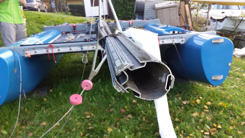

Przymierzam się do zakupu katamarana Prindle 16, który ma 7m maszt. Katamaran chce przystosować do wożenia na dachu samochodu. Problem mam z masztem. Jest długi i bez przyczepy przekraczam dopuszczalne wymiary wystawania poza obrys pojazdu. Chciałbym go przerobić na dzielony. Wiem, że niektóre (pewno mniejsze i bardziej rekreacyjne), mają maszty dzielone. Czy ktoś mógłby podesłać zdjęcia jeśli takowe posiada, jak się to realizuje?

Witaj
Mam w swoim katamaranie taki maszt (8,5m )
Oryginalny z Nacry 5,2
W niedzielę mogę Ci zrobić zdjęcia.

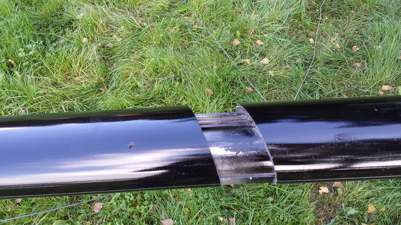

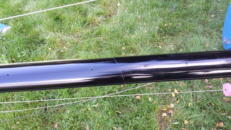

obiecane zdjęcia

Wielkie dzięki. Widzę, że to jednak trudniejszy temat niż myślałem. Takiego ustrojstwa nie wystrugam. Może ktoś zna prostrze rozwiązania, typu krótki łącznik + jumpsalingi czy coś w ten deseń....
