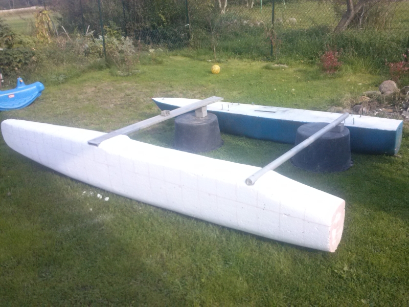

Zdjęcie wykonanego rdzenia i poprzedniej bojki.
CAM0035556.jpg [ 379.15 KiB | Przeglądane 6299 razy ]

Poprzednia bojka była zbyt krótka i podczas silniejszego wiatru perkozy był tak mocne że latanie przez sztag było częste. Były bardzo szerokie. Wyporność nie była zbyt duża dwie osoby i wody po pokład było. Ale nie ma co patrzeć jak było trzeba zrobić nowe bojki. Nie za bardzo chce robić oklejając styropian żywicą i tak zostawić. Chce wykonać rdzeń i nałożyć żywicę na połowę rdzenia i ściągnąć dlatego najważniejsze pytanie dotyczy czym powlec styropian aby nie stopić styropianu. myślałem nad nałożeniem normalnie zapraw i siatki dla wzmocnienia jak do tynków. Próba gipsu na styropianie nie wypaliła więc zrezygnowałem. Jeżeli siatka i zaprawa stworzą dobrą warstwę która nie jest krucha to co nałożyć żeby zrobić głądką powierzchnie lakier, lakier jachtowy, olejna zastanawiam się co można by dać. Przed laminowaniem chce dać wosk lub po rozmowie (do sprawdzenia bo nie jestem tym rozwiązaniem przekonany czy da rade) ze znajomym który laminuje części przyczepek powiedział ze warstwę rozdzielczą robi towotu !!!!
Po sciągnięciu z formy chce wykonać wzmocnienia, skrzynię mieczową. Co myślicie o moim myśleniu. Super odpowiedzi dają mi już dużo do przemyślenia wszystkiego.

Jak widać na zdjęciu, rdzeń/kopyto pływaka już masz. Pływak jest symetryczny poprzecznie, ale niesymetryczny wzdłużnie. Odpada zatem forma połówkowa czyli 1/4 dwóch pływaków. Potrzebujesz formy dwudzielnej na cały pływak. Linia podziału może być na linii łączenia kadłuba z pokładem lub w osi wzdłużnej pływaka. Ten pierwszy wariant wydaje się praktyczniejszy.
Jak to zrobić?
Najpierw przygotować powierzchnię całego kopyta na błysk.
Jeśli odrzuciłeś gips, to pozostaje Ci jedynie laminat epoksydowy (na tkaninie 200 g) - na styropian - następnie warstwa poliuretanu (farba) jako łącznik i szpachlówka poliestrowa oraz papier wodny. Szpachlowanie i szlifowanie na przemian, aż do efektu. Najprostszy rozdzielacz to pasta do butów, czasem do podłogi, wosk pszczeli rozcieńczony w terpentynie balsamicznej, albo... cała gama firmowych separatorów dostępnych w sklepach.
Przed wykonaniem formy narysuj linię podziału. Przetnij pływak na dwie części i każdą z nich połóż na stole roboczym, który będzie jednocześnie odformowaniem kołnierza formy. Można też na linii podziału zamontować wzornik (z płyty pilśniowej, sztywnej folii czy tektury). Po wylaminowaniu jednej części, zdjąć go i kleić drugą połówkę.
