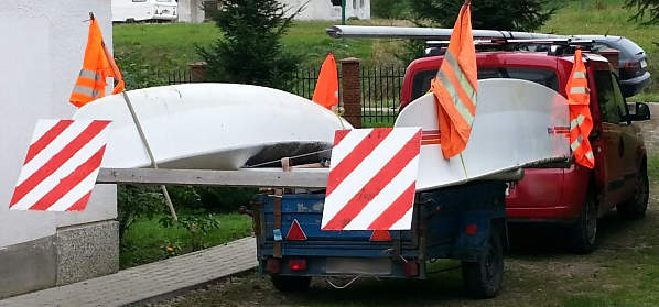

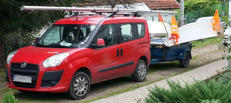

Jak na zdjęciach.
Co do przepisów, to:
1. Nie przekraczałem 255cm (kat ma 244).
2. Wystawałem na boki poza obrys nieco więcej niż należało.
3. Nie wystawałem do tyłu ponad 2m.
4. Przy mocnych skrętach masz zakręcał chyba za dużo.
Trasa 250km, przy prędkości 40-70km/h przebiegła szczęśliwie.

Niezłe. :green:
Rozumiem, że nikt po drodze się nie czepiał.
Ciekaw jestem, czy miałby do czego?

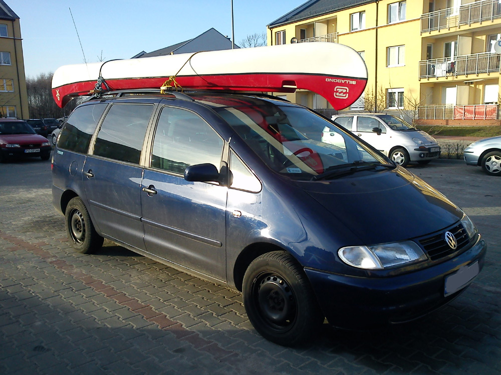

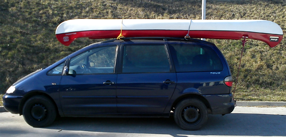

Canoe (4,5m długości na 80 kilka cm, masa jakieś 38 kg) na dachu.

Moim zdaniem nie leży podparta w środku ciężkości i powoduje niepotrzebne obciążenia wyrywające przednią belkę bagażnika i za bardzo wystaje z tyłu. Tak ze 20-30 cm jest zbyt przesunięta do tyłu.
Gdybym tak położył na matrixa, to by stanął dęba, bo i ładunek nieco cięższy miałem, więc musiałem ułożyć równo :) :

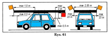

A jak u Ciebie z kodeksem, a zwłaszcza idiotycznym przepisem:
nie może wystawać z przodu na 1,5m poza fotel kierowcy
Ja dotychczas wygrywałem w Ogórku - bo siedzę na samym dziobie, ale właśnie zobaczyłem taką interpretację, więc wycofuje pytanie:
przewóz długich.jpg [ 47.03 KiB | Przeglądane 3393 razy ]
Zadam tylko inne : co oznacza te 0,5m od tyłu u dołu?
Jeśli wystaje z tyłu mniej niż 0,5 m, to nie wymaga tam dodatkowego oznakowania chorągiewką itd.
PostNapisane: 21 paź 2014, o 19:19
Ok.
Zawsze mnie śmieszą te chorągiewki, których kijki wystają dalej niż pozwalają na to przepisy :rotfl:

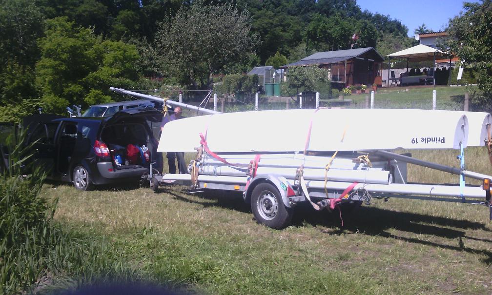

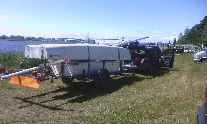

Nie było by łatwiej i bezpieczniej rozkręcić 8 śrub M8 ? Maszt z tyłu wystaje pół metra a przodem sięga do przedniej szyby. Raczej staram się by wcale nie wystawał z tyłu. Ja Prindla 19 wożę tak:

Generalnie, taki był Plan B, ale przed rozkręceniem chciałem go opływać aby zobaczyć czy go coś boli. W Prindlu 16 jeszcze jest do zdjęcia tramplina (nie wiem jak w 19-ce) a następnie należy ją założyć, co podobno jest czasochłonne. Rozkręconego mam zamiar wozić go na wakacje. Na razie sobie dorobiłem do tej przyczepki dodatkowe mocowania, że wiozę go w pozycji pływakami na dół, co ułatwia slipowanie, bo nie trzeba go obracać.
