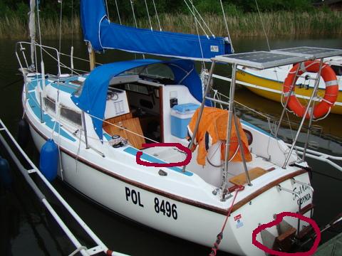

Znalazłem zdjęcie , które obrazuje to o czym napisałem.
Zaznaczyłem próg, o którym pisałem. Pod nim i częściowo pod schodkiem od wewnątrz kabiny spokojnie zmieści się silnik. Może byłby lekki kłopot z jego wkładaniem/wyjmowaniem ze względu na próg zejściówki ale to by trzeba wymierzyć. No i silnik musiałby pracować bez czapy.
Do tego wylaminowana pokrywa przykręcona od strony kokpitu i druga otwierana od strony kabiny (dostęp do szarpaka, cięgna ssania) z okienkiem ppoż.
Technicznie IMHO jest to do opanowania.
Pantograf jest dość daleko i nisko więc żeby sięgnąć do szarpaka trzeba klęknąć na krawędzi pawęży i wywiesić się za nią. Nie jest to ani wygodne, ani bezpieczne.
Silnik z długą kolumną wiszący na tym samym pantografie tyle, że przykręconym o około 15 cm wyżej, oprócz większej odporności na zalanie ułatwi dostęp do jego obsługi...

PostNapisane: 9 lis 2014, o 11:40
Piotr, zdecydowanie pantograf musi być na sankach, przepraszam,że jak mantre powtarzam
