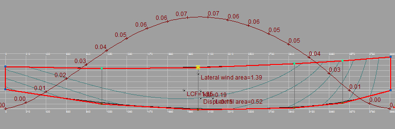

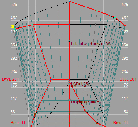

ciągle myślę o czymś do pływania - dayboat, z możliwością łatwego transportu.
Obecnie no1 jest idea katamaranu.
Z pomocą mjs powstał katamaranik o długości 4m.
Maksymalna szerokość kadluba:
- 50 cm góra,
- 35 cm dół.
Wyporność:
- 19 cm zanurzenia (KLW jak na rysunkach poniżej - 154kg,
- 30 cm zanurzenia - 292kg,
- 40 cm zanurzenia - 434kg.
Coś byście zmienili?
Robert
A teraz rysunki:
robicat2.jpg [ 126.57 KiB | Przeglądane 3176 razy ]
robicat1.jpg [ 93.15 KiB | Przeglądane 3176 razy ]

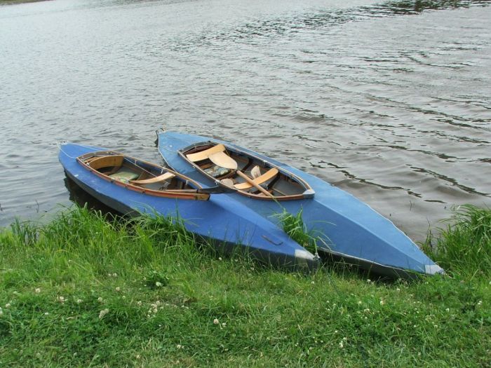

O pływakach z rur PCV myślałem tylko przez chwilę :)
Ja miałem zamiar budować ten katamaran dosłownie "od góry" ;)
Pierwsze testy miały być przeprowadzone na bazie dwu kajaków Pouch RZ85...
Tzn gotową trampolinę, maszt i ożaglowanie, zamierzałem testować na takiej platformie
jak na pierwszej fotce :)
Z tym, że testowym pływakiem do wersji proa ( ama ? ) miał by być kawałek rury PCV
zakończony kolankami 60 stopni :)
Dopiero po zakończeniu testów miałem ocenić, czy rzecz jest warta dalszej zabawy...
Na taką okoliczność rozważałem nawet pływaki asymetryczne robione metodą SOF...

Nawet dzisiaj przewietrzyłem jednego "zabytka" ( druga fotka ).
Który to zabytek, jak tylko żona opanuje podstawy startu, zostanie zezłomowany ;)

Komentarz: Ja tu widzę porządny grot do kata ! ;)

A gdyby zmniejszyć szerokość pływaka i zrobić go wyższym?
