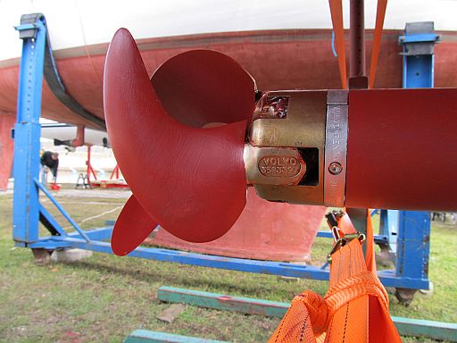

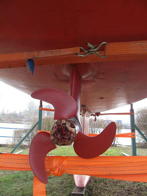

Mam obecnie śrubę składaną 3 łopatowa jak na fotce.
Pierwszy sezon miałem dwu łopatowa le wydawała mi się za mało efektywna i miałem rację.
Po wymianie na śrubę 3 łopatową ciąg zdecydowanie wzrósł przy zachowaniu tej samej prędkości obrotowej silnika.
Jedno co to świadomie założyłem śrubę trochę za "ciężką" czego efektem jest większy uciąg już na wolnych obrotach oraz fakt, iż silnik pod obciążeniem wykręca się do niższej prędkości obrotowej iż na śrubie 2-łopatowej.
Niemniej z zamiany śruby jestem bardzo zadowolony.
Jacht (30 stopówka 5 ton) już po załączeniu biegu - na obrotach biegu jałowego) osiąga na spokojnej wodzie 2,2 kn natomiast przy 1800 obr osiąga najekonomiczniejszą prędkość 4,2 kn, przy której pali niecałe 1,5 ropy/h.
Natomiast jak się oprę o manetkę to jacht pojedzie mi na spokojnej wodzie ok 7 kn. tyle, że spalanie wzrasta do ok. 4,5 k/h (całkiem bezsensu).
No chyba, że warunki na wodzie mam nieciekawe to wtedy ma to wytłumaczenie.
Ale pod falę ponad 3 m i pod wiatr 40 kn też już jechałem i miałem ok. 2,5 kn prędkości i nie balem się braku ciągu.
Także wymiana śruby była korzystna.
IMG_3641.JPG [ 53.17 KiB | Przeglądane 8856 razy ]
Śruba rozlożona.JPG [ 75.65 KiB | Przeglądane 8856 razy ]

Komentarz: Czasem na podstawie ilości i kształtu łopat, można się sporo dowiedzieć o okręcie ;)
rezonanse.jpg [ 64.68 KiB | Przeglądane 8289 razy ]
