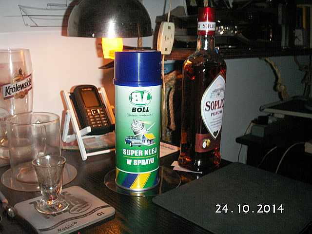

ps W busie mam klej (miękki do tkanin) w aerozolu: przyniosę to dam fotkę: sprawdził mi się do tapicerki siedzeń: kleiłem kożuch w kawałkach (naturalny) do foteli - dobrze trzyma.
Mam
"Super klej w sprayu" : Boll ( ten po osi fotki) ;) - tym z prawej rozcieńczać :rotfl:
Potrzebuję przykleić na jachcie ok. 1 m kw. wykładziny dywanowej do burty z laminatu.
Będzie toto klejone w jaskółkach w kabinie rufowej wiec nie jest to prestiżowy fragment jachtu.
Co wg Waszej oceny nadaje sie do tego ?
W natrysku oczywiście byłoby najwygodniejsze.
Na odpowiedzialność Mańka.
A jak byłem toś mnie herbatką poczęstował :oops:
A którą z menzurek Szanowny Kolega uważa? :rotfl:

Wakol to mi "pachnie" odmianą/podróbką Wikola więc raczej nie wodoodporny.
Sama wykładzina korkowa ma wadę tam gdzie będziesz czymś ocierał - na ruszanych krawędziach się brzydko posiepie.
Ja bym izolował pianką poliuretanowa spienioną np1cm) a potem myślał o ładnym wykończeniu np ratanem;
Były takie maty dopiero co wystawiane, ale nie pamiętam nazwy aukcji.
Mam
Ale tam szkła na stole ;)
PostNapisane: 27 paź 2014, o 17:59
Noo - sobota wieczór; człowiek pracy odpoczywa: ;)
Dobrze, że obiektyw nie był bardziej w lewo
ale ale: te okrągłe to CD-romy, a nie szkło :rotfl:
