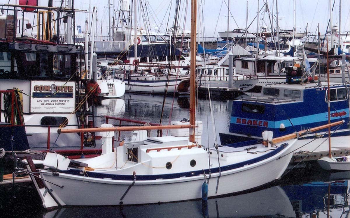

Oczywiście te wszystkie wywody cenowe dotyczą typowych jachtów,z typowym wykończeniem,materiałami,takielunkiem itd. Można pójść troszkę inną drogą,sięgnąć po inne rozwiązania,dużo tańsze,prostsze, ale na pewno nie jest to droga dla każdego. :lol:
Hagar by Dan.jpg [ 185.4 KiB | Przeglądane 8840 razy ]
Za ten post autor peter otrzymał podziękowania - 2: Mir, Moniia
