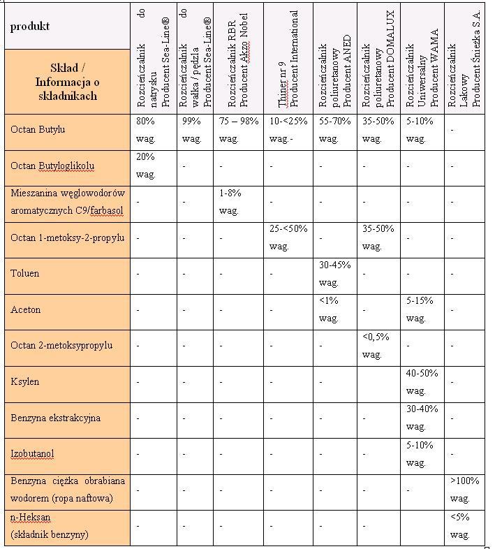

wracając do rozcieńczalników... w tabeli wymienione są ogólnodostępne dane dotyczące substancji niebezpiecznych, bez pozostałych dodatków.
przypomniało mi się że już kiedyś to gdzieś wstawiałem, szerzej temat opisałem <<<LINK>>>
