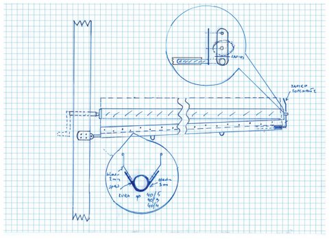

PostNapisane: 5 sty 2015, o 08:58
Posty: 14362
Podziękował : 1957
Otrzymał podziękowań: 2053
Tak to sobie umyśliłem i narysowałem .......
Obraz (16).jpg [ 44.52 KiB | Przeglądane 7655 razy ]
Mocowanie do masztu - oryginalne okucie łącznika bomu (dwa stopnie swobody) w poziomie i w pionie.
Okucie tylne służące jednocześnie jako zaczep topenanty zamocowane w miejsce oryginalnego młynka. Celem kompensacji przemieszczania się względem siebie noku bomu i końcówki profilu przy unoszeniu/opuszczaniu bomu - poniżej młynka połączenie zawiasowe i przyspawany bolec wsuwający/wysuwajacy się z rury profilu :)
PostNapisane: 5 sty 2015, o 09:01
Posty: 10508
Jak i czym skompensujesz brzuch zagla przy takim ciasnym rolowaniu?
PostNapisane: 5 sty 2015, o 09:07
Posty: 14362
Podziękował : 1957
Niczym. Dotychczas też tego nie robiłem...... :)
PostNapisane: 5 sty 2015, o 09:10
Posty: 10508
Masz zagniecenia (zalamania) na zaglu?
PostNapisane: 5 sty 2015, o 09:15
Posty: 14362
Podziękował : 1957
Raczej nie, a kilka razy go rolowałem....
PostNapisane: 6 sty 2015, o 08:32
Posty: 14118
Podziękował : 354
Otrzymał podziękowań: 2454
Ma trzy podstawowe zalety: płynne refowanie żagla, szybkie i sprawne jego zwijanie a co ważne - jest bardziej niezawodne od rozwiązań z linkami i bloczkami.....
I ma to Twoje rozwiązanie też jedną BARDZO ale to BARDZO poważną WADĘ - wymaga pójścia do masztu :-(
I to jest BARDZO, ale to BARDZO !!! poważna wada wszelkich tego typu rozwiązań.
Osobiście niezwykle sobie cenie fakt, iż na swoim pływadle nie muszę czynić właśnie tych "wycieczek".
Wszystko fajnie jak wieje mało albo temat rozważasz z poziomu fotela.
Ale wtedy się nie refujesz :lol:
Ale jak się refujesz to zwykle są już takie warunki, że łażenie do masztu i praca tam na małym jachcie zwykle bywa niebezpieczna.
Szczególnie kiedy zakładam 2. ref -bardzo niechętnie przy wietrze > 30 kn łażę pod maszt.
Także zanim zrobisz ten patent to przemyśl to 2 razy.

mdados napisał(a):
Teraz zadanie dla Kurczaka uszczęśliwić Kocura i zrobić patentdo zwijania na noku. Przy okazji zrobi też sobie dobrze :lol:
A to już następny rysunek :D
Pracuję nad dostosowaniem do tego celu szpuli od rolfoka miekkosztagowego + górnej częsci starego, uszkodzonego kabestanu z Pumci ( możliwość awaryjnego refowania/zwijania korbą od kabestanu). Ale zamontowanej do masztu przed nim czyli na osi obrotu obecnej korby. Linka operacyjna przez organizery do stopera w kokpicie.
Na razie mam problem z wytrzymałością profilu. Chciałbym aby całość była możliwie lekka i sztywna. Założyłem, że użyję aluminiowej rury grubościennej 40/4, a na "U" blachy 3 mm.
Niestety nie mam pewnosci czy przy długości 2,40 m nie będzie się to uginało przy zaczepie talii lub obciągacza. Intuicja mówi mi, że raczej nie ale nie potrafię tego naukowo udowodnić :-(
Chętnie dałbym cieńszą rurę. Są do wyboru 40/3 lub 40/2 ....
