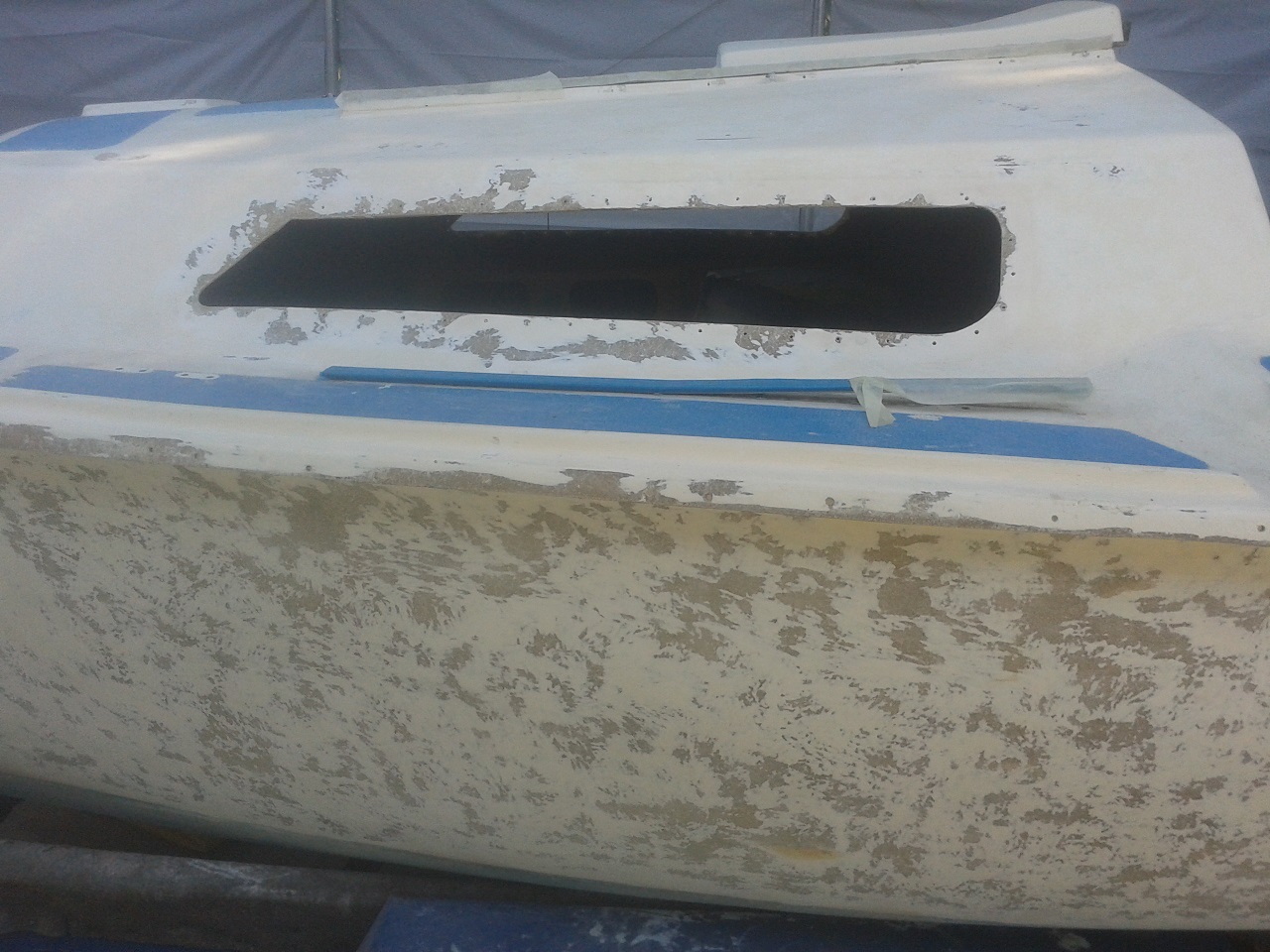

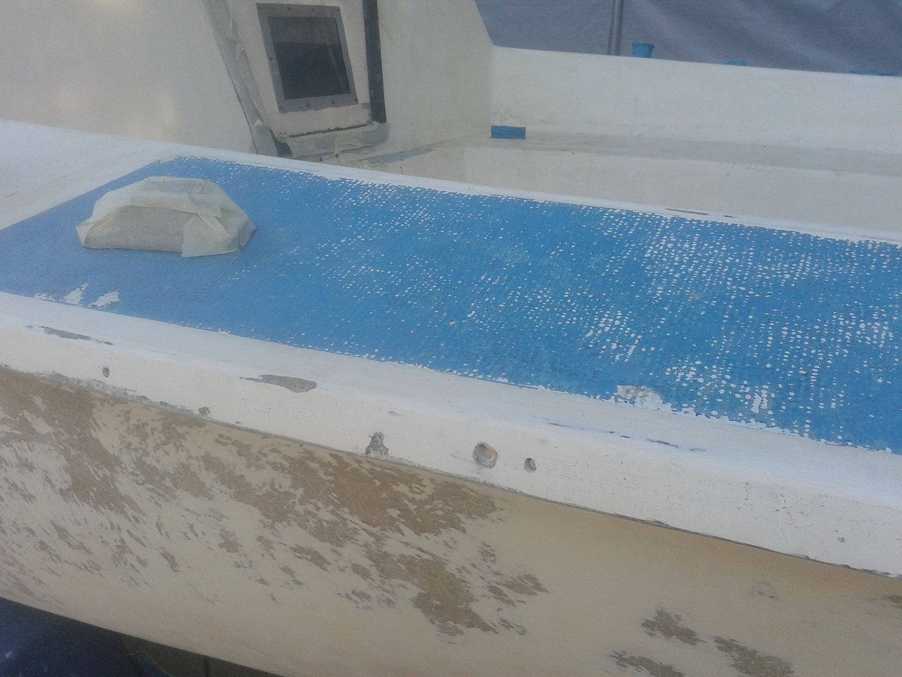

mam śliczną łajbę i niestety masę pytań dotyczącą malowania i innych dupereli. Na tym forum przeczytałem chyba wszystkie wątki odnośnie remontów jachtów. I wiem na pewno, że....nic nie wiem.
Czy pod szpachlę epoksydową muszę nanosić epoksydową farbę podkładową? Czy dopiero tą farbę daję na szpachlę?
Czy mogę od razu na laminat położyć żelkot lub topkot (jaka to jest właściwie różnica?)?
Ile warstw szpachli muszę położyć na laminat?
Jeżeli uznacie, że moje pytania są "głupie" to proszę ich nie komentować. Będę wdzięczny za wszelką merytoryczną pomoc. W załączeniu przesyłam zdjęcie burty.
Z żeglarskimi pozdrowieniami
Wasz Majtek Baden

A cóż to za piękna łódka i z czego zrobiona?
Śliczny Mikron - myślę że jest to włókno szklane, w każdym bądź razie jest plastikowa....;)
Czyli laminat poliestrowo-szklany (jeśli na macie szklanej). W takim razie należy uważnie dobrać szpachlówkę pod kątem twardości - żeby nie była twardsza od laminatu, bo podczas szlifowania zrobi się kłopot.
Uwaga! Szpachlówka epoksydowa może być twardsza od poliestru.
