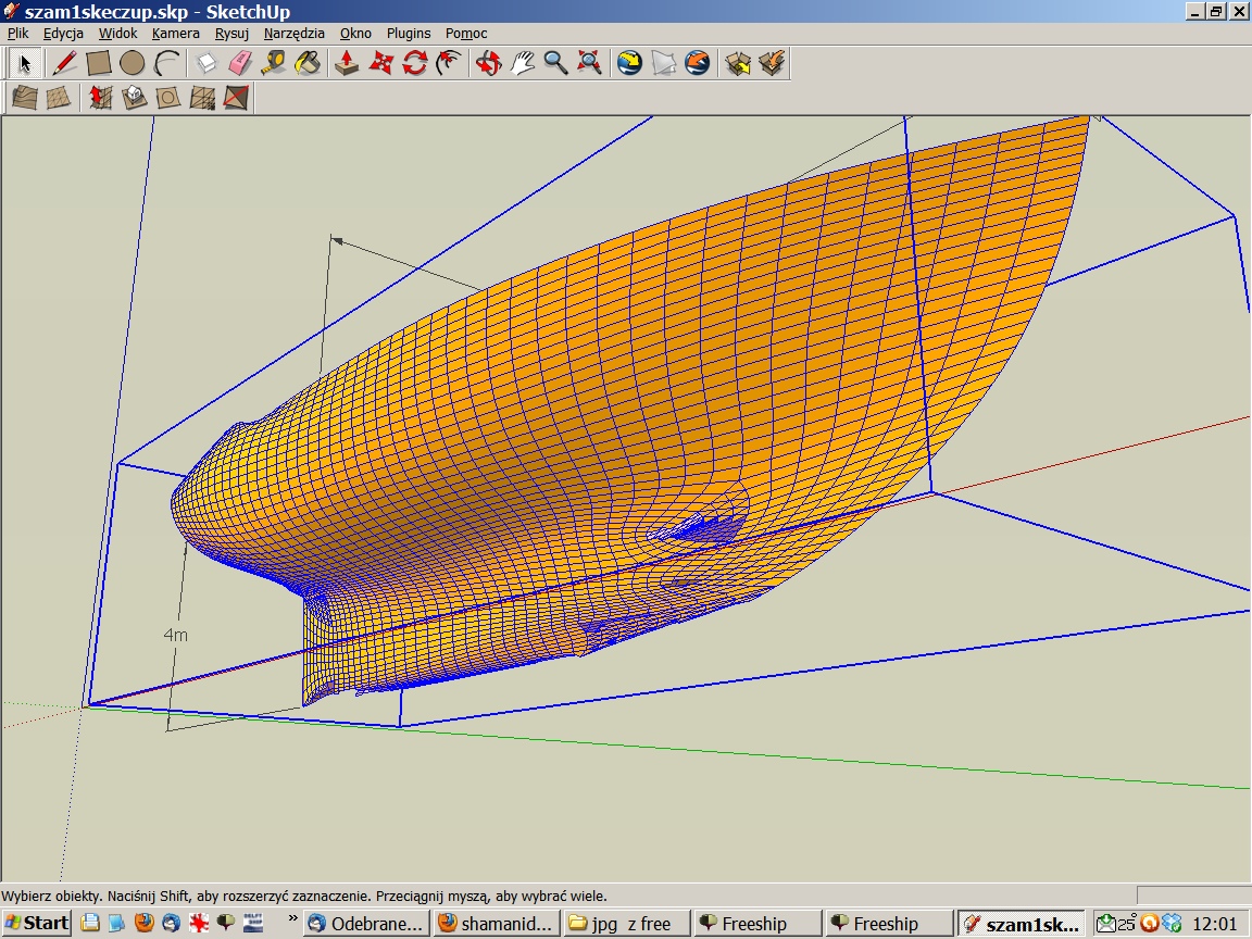

Tak samo z regatami w DWG - a umiesz też w DXF :-P
... a przetransponuj z ACADA do Corela bez błędów, albo z FreSzipa do Richno lub Skeczupa :lol:
Zderzenie z importem ;-).jpg [ 411.25 KiB | Przeglądane 5767 razy ]
