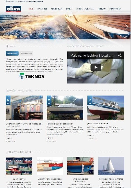

Witam
Z przyjemnością informuję o nowej stronie www dotyczącej farb jachtowych Oliva przy której tworzeniu mam przyjemność współuczestniczyć.
Założenie przy jej powstawaniu było takie, że ma być to strona pokazująca markę Oliva w kontekście jej zaangażowania w żeglarstwo.
Stąd też na stronie będą opisy projektów żeglarskich, w których Oliva bierze udział, jako sponsor lub partner.
Będziemy pokazywać i opisywać jachty, które pływają z "olivskimi" farbami na kadłubie. Zamierzamy analizować ciekawe przypadki dotyczące użytkowania farb na łodziach i je opisywać przy pomocy fachowców z firmy Teknos- Oliva. Także na podstawie nadsyłanych przez żeglarzy zdjęć - do czego zapraszam.
Nie jest to sklep www, ani kolejna żeglarska strona "newsowa".
Mam nadzieję, że będzie to strona przydatna dla szkutników-amatorów i dla armatorów.
Wszelkie słowa krytyki mile widziane, oby nie za ostro ;)
Strona jest dostępna pod adresem http://www.farbyjachtoweoliva.pl

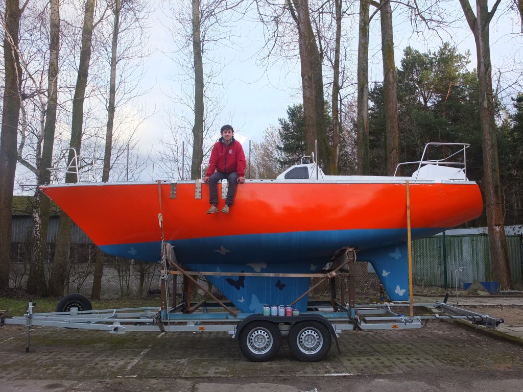

Na stronie http://farbyjachtoweoliva.pl/ wrzuciłem trochę zdjęć z Górek Zachodnich.
Jeszcze przed Wielkanocą, udało się spotkać z Bartkiem Czarcińskim i zobaczyć jego Perłę przed wodowaniem.
Kilka zdjęć jak dokładnie wygląda jego łódka od dołu. Powiedział też kilka słów jak malował swą łódkę na rejs dookoła świata.
Przed nim jeszcze taklowanie i będzie czekał na wiosenne sztormy żeby sprawdzić jednostkę na Bałtyku - tak dokładnie powiedział ;)
