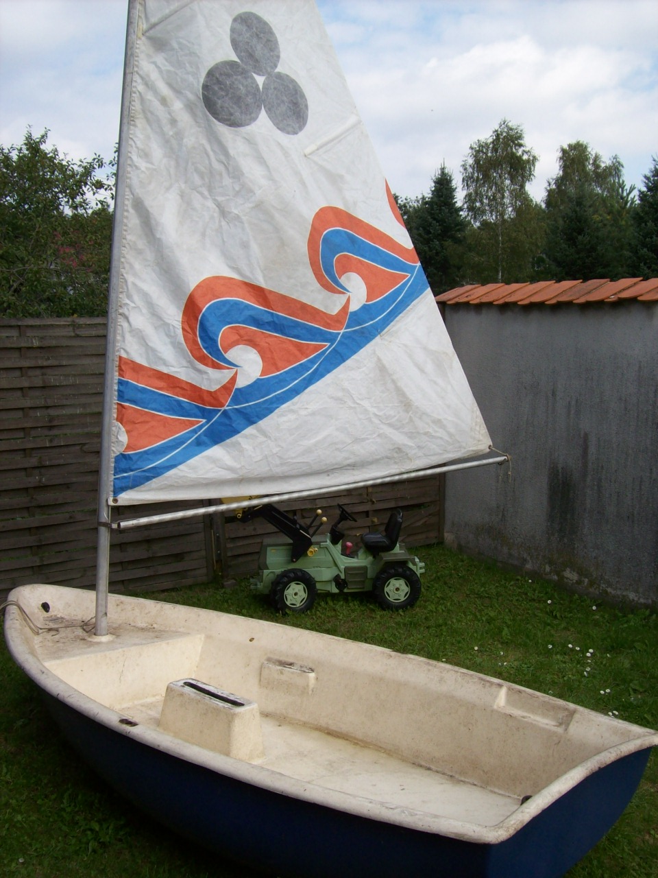

Komentarz: Oto mój sprzęt:)
butle + żaglówka 005.jpg [ 345.6 KiB | Przeglądane 18714 razy ]

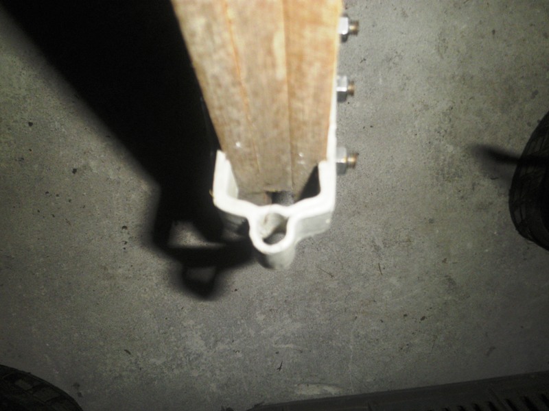

Witam serdecznie wszystkich, jestem tu nowy a sprowadza mnie chęć przygody którą chciał bym rozpocząć na swojej małej żaglówce. Miałem okazję w te wakacje brać udział w obozie gdzie były elementy żeglarstwa i nie ukrywam, że bardzo mi się to spodobało. Postanowiłem więc zreanimować od wielu lat nie ruszaną łódeczkę żaglową która stała sobie spokojnie pod orzechem. Bardzo proszę o wyrozumiałość i nie wyśmiewanie się ze mnie ponieważ dopiero zaczynam i dlatego moje pytania mogą być dla was bardzo śmieszne lecz każda rada będzie dla mnie naprawdę cenna. a więc o to kilka moich pytań wraz z zdjęciami:
1. W jaki sposób umocować maszt (kolumnę) w kadłubie aby się nie obkręcał, ponieważ miejscem do wsadzenia go jest zwykły okrągły otwór, bez żadnych nacięć i po wsadzeniu maszt się obkręca

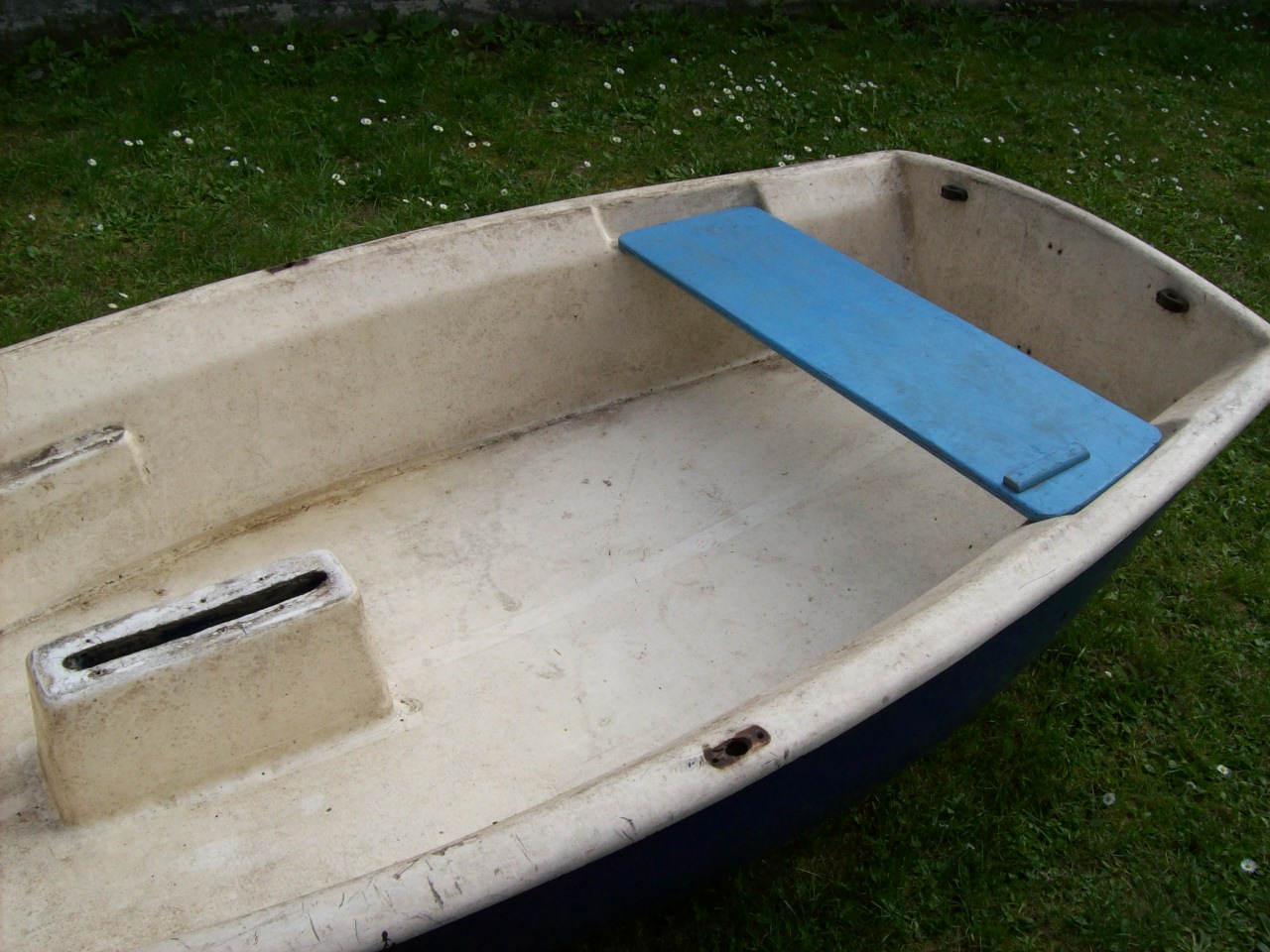

2.W jaki sposób wykonać tzw Talię szota grota? gdzie bloczki itd. w takim rodzaju ożaglowania
butle + żaglówka 006.jpg [ 377.08 KiB | Przeglądane 18714 razy ]

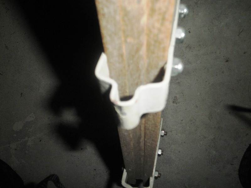

3.Czy widoczna na zdjąciu niebieska deska jest mieczem od tej łódki czy tylną ławeczką, ponieważ teoretycznie pasuje i tu i tu lecz ma na jednym końcu deseczki do zaparcia się o skrzynkę mieczową co sugeruje jednak na miecz, tylko że jest drewniany i dość gruby stąd wątpliwość.

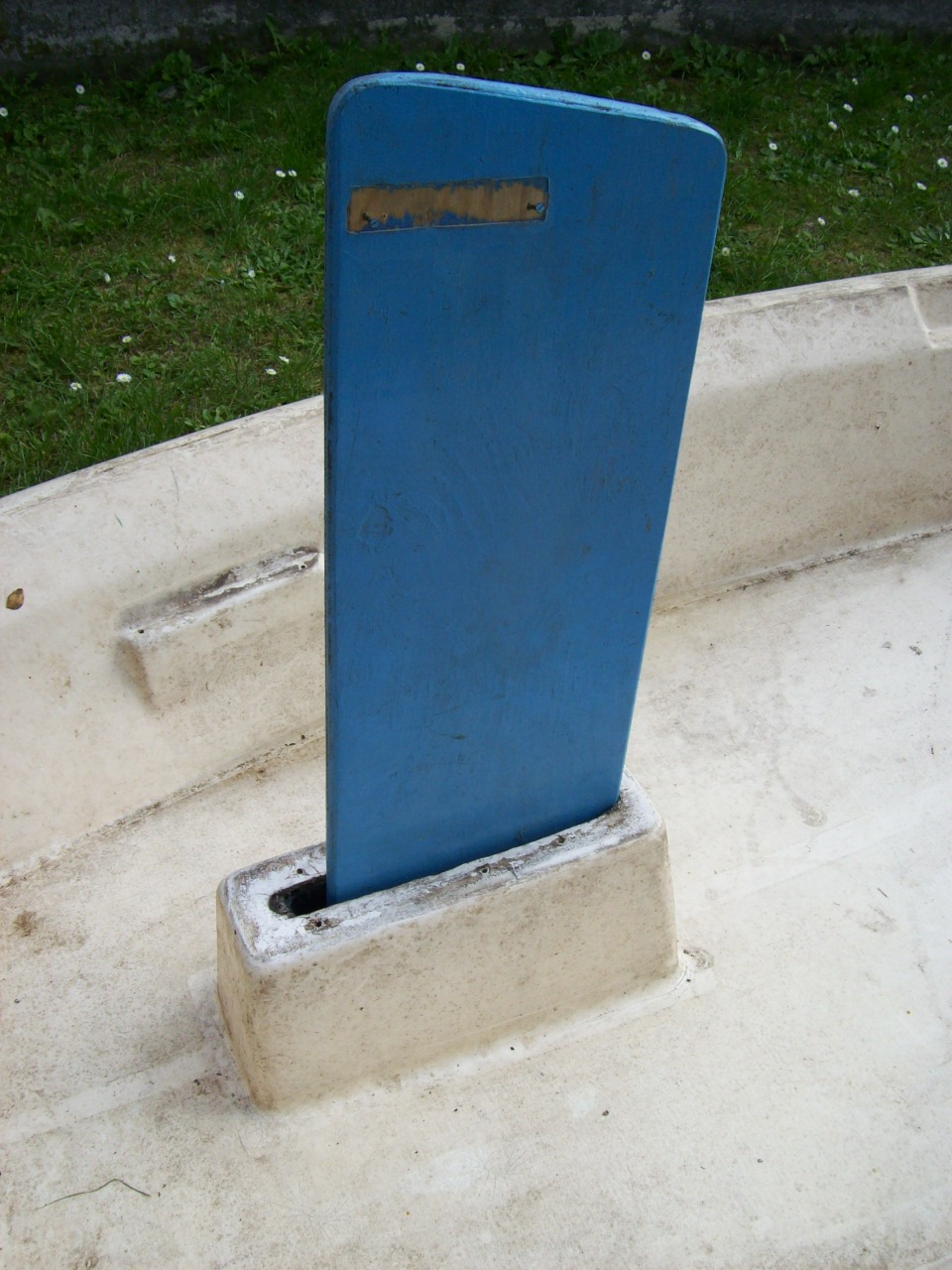

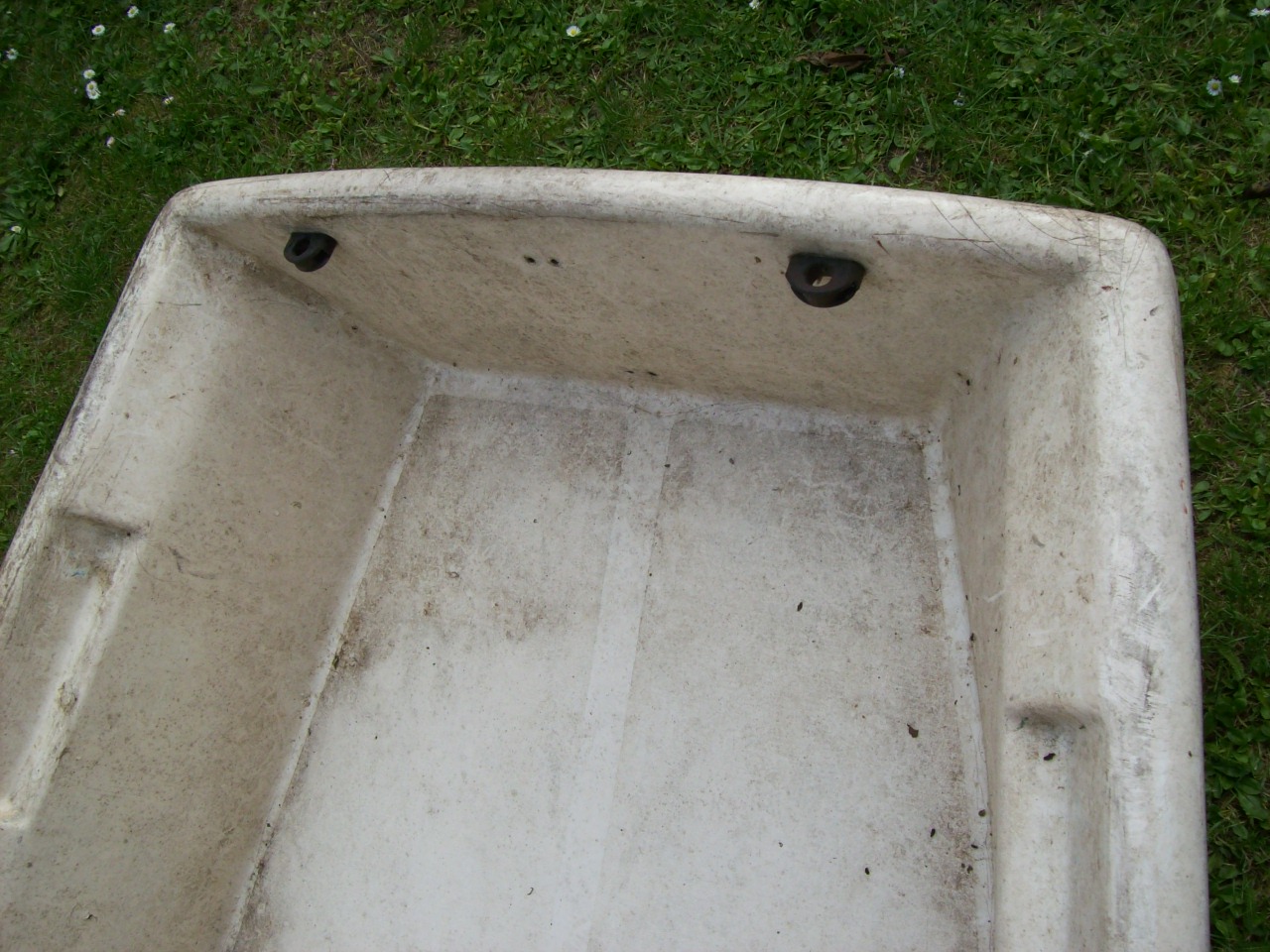

4.W jaki sposób połączyć róg szotowy z nokiem bomu? Niestety nie mogę dodać więcej zdjęć ale nok bomu jest zakończony taki jakby okrągłym przedłużeniem bomu z nacięciem.

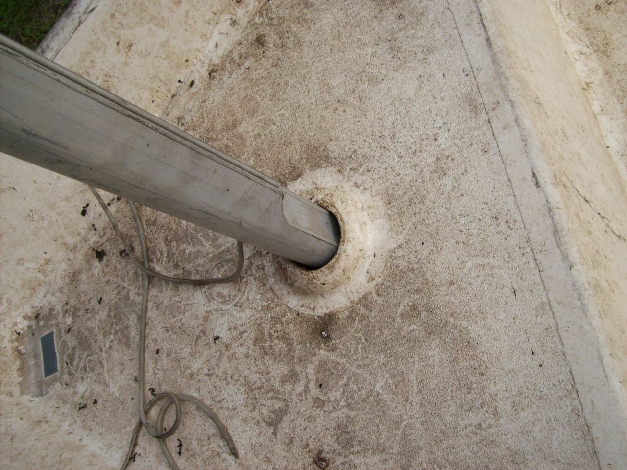

5. Jeszcze jedno pytanie dotyczy przymocowania masztu ponieważ na rufie jest jedna kipa która zapewne służy do jakiegoś usztywnienia masztu.
6. Ostatnia sprawa dotyczy steru, czyli jedynej części której nie posiadam i muszę dokupić a mianowicie jakie jest jego mocowanie do rufy? ławeczka nad skrzynką mieczową jest zdjęta do malowania dlatego proszę nie pisać o jej braku :)

Zarówno w Maku jak w Figielku maszt był na pewno wolno-stojący i obracał się swobodnie w opętniku.
Co rozwiązuje problem nr 1 i nr5...
Wszystkie znane mi małe maczki (303?) były sklejkowe. Twój łódek jest z laminatu i wygląda mi na 99% na Figielka, konstrukcji Jacka Centkowskiego.
W Figielku był do wyboru żagiel łaciński i bermudzki, Twój wygląda na ten drugi.
Miecz był w nim zamiennie ławką i odwrotnie.
Inna sprawa, że twój maszt nie jest chyba oryginalny...

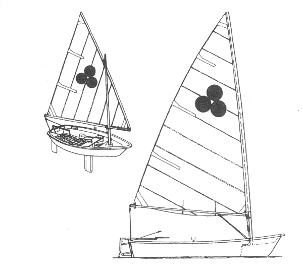

Tu kilka fotek Figielka kompletnego:
Figiel03.jpg [ 476.99 KiB | Przeglądane 18691 razy ]
A tu rysunek:
Figiel_rysunek01.jpg [ 84.09 KiB | Przeglądane 18691 razy ]
Oba pochodzą z dyskusji sprzed paru miesięcy:
viewtopic.php?f=5&t=8579
A tu masz figielka po przeróbkach, z usztywnionym masztem
http://allegro.pl/jacht-lodka-zaglowka- ... 05203.html
Cóż - właściciele robią z łódkami różne rzeczy, których żaden konstruktor nie przewidział :cool:
Niemniej na fotkach podpatrzeć możesz m.in. jak najprościej poprowadzić szoty grota, używając tych kip na rufie i jednego, pojedynczego bloczka. Na oryginalne 4.5 m² chyba nic więcej nie trzeba.

Ster możesz wykonać samodzielnie, jeśli się przyłożysz, nie będzie ustępował najtańszym kupnym rozwiązaniom. Najtaniej chyba wykorzystać przednią część roweru, mocując główkę ramy do rufy a widelec wykorzystać jako jarzmo... Oczywiście, to był żart, ale na pobliskim jeziorku spotkałem takie rozwiązanie i działało. A kierownica świetnie trzymała kontrafał płetwy :) Kupne stery mocujesz korzystając z tych czterech otworów w pawęży :)

Parę lat temu sporo pływałem takim figielkiem :)
Maszt się obracał w otworze, ale to w niczym nie przeszkadza.
Szot grota w ogóle bez dodatkowych bloczków się obywał, nie były mi potrzebne. Wiązałem go do jednej kipy, przeprowadzałem do bomu i z powrotem do drugiej kipy - tak jak to widać na ostatnim zdjęciu z linka do Allegro podanego przez pierdupierdu.
Miecz miałem osobny i zdecydowanie wyglądający jak miecz, a nie ławeczka :)

Ster mocowany był na pawęży - były tam bodajże dwa uchwyty (coś jak te kipy), w które wsuwało się od góry bolce steru i na takich właśnie zawiasach ster się obracał. Nie wiem czy to rozwiązanie oryginalne, ale jeśli poszukasz zdjęć w sieci, to pewnie kilka ujęć rufy znajdziesz :)

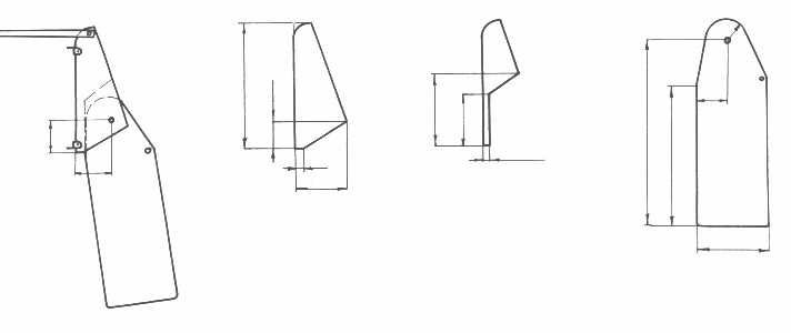

Mam jeszcze jedno pytanie a mianowicie czy ktoś z Was posiada może jakieś wymiary steru do takiej łódki?? najlepiej schemat ?

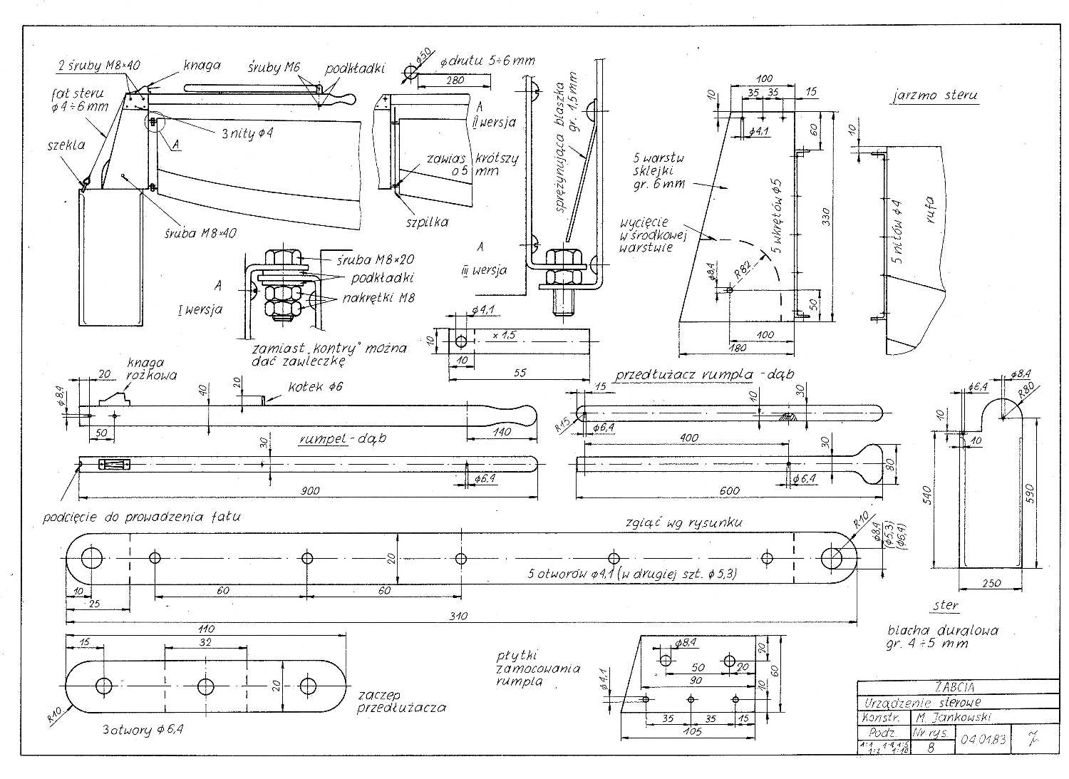

U siebie znalazłem tylko taki to sobie dopasuj wymiary.
marek
Pochodzi z Żabci 3,65 dł

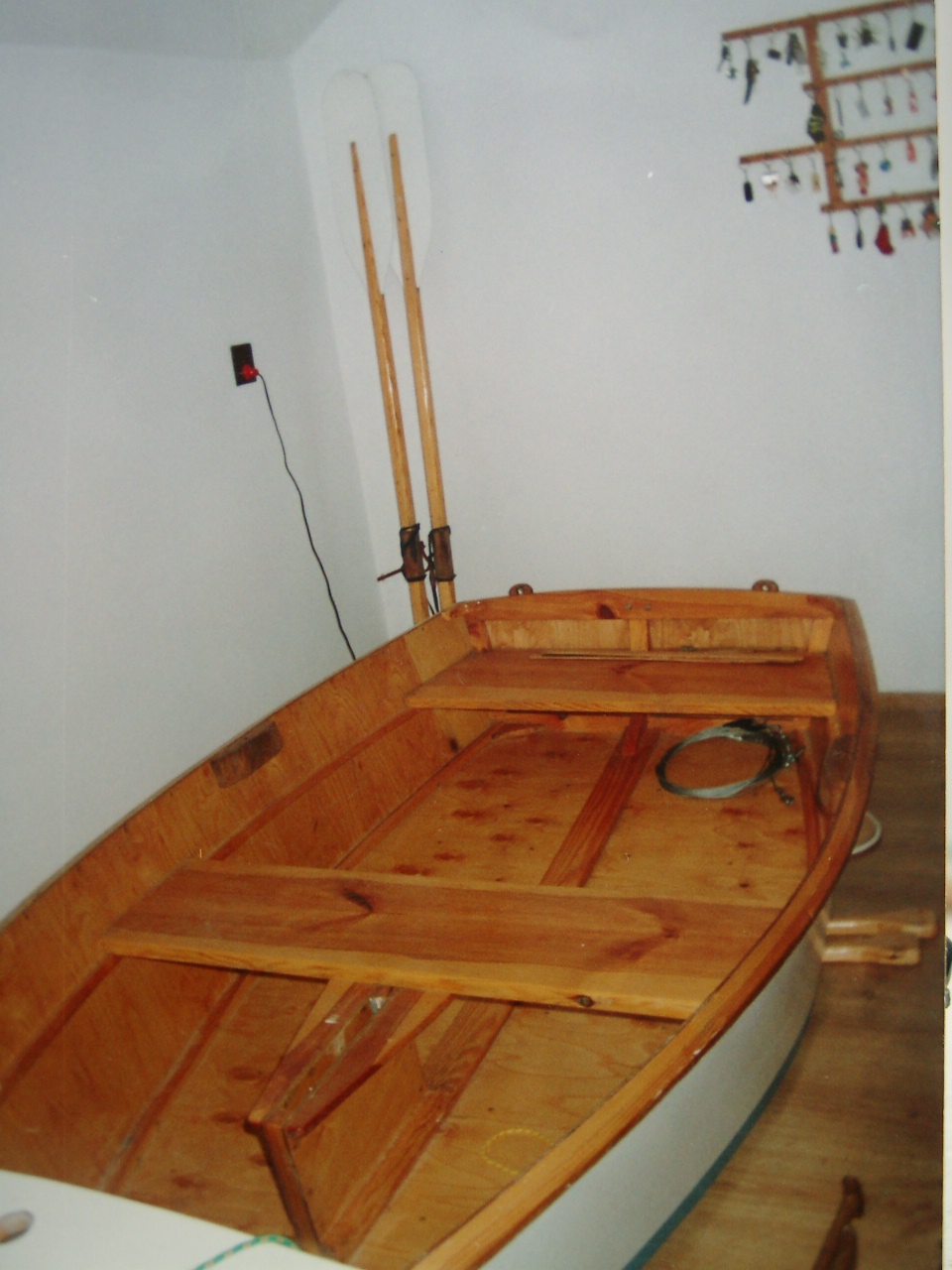

Znalazłem jeszcze u p. Maderskiego http://www.maderskiyachts.alpha.pl/ prosty schemat wykonania steru ze sklejki.
marek
ster1.jpg [ 16.01 KiB | Przeglądane 18421 razy ]

marek48100 napisał(a):
Przedstawioną na zdjęciu sklejkową lódeczkę wielokrotnie woziłem nad wodę (2,40 dł)
Nad łódeczką tej wielkości do samodzielnej budowy też myślę, zastanawiałem się nad Piranią III Maderskiego: http://www.maderskiyachts.alpha.pl/pirania.htm

Mam jeszcze pytanie odnośnie mocowania steru do rufy. na allegro jest oferta steru tylko jego mocowanie jest na takich obręczach z których jedno jest pełnym zamkniętym kołem (dolne) a górne jest rynienką (górne) czy tak powinno być czy to jest defekt a jeśli nie to dlaczego tak jest?
dolny zaczep
ster.jpg [ 108.19 KiB | Przeglądane 16588 razy ]
górny zaczep (niepełny)
ster2.JPG [ 93.94 KiB | Przeglądane 16588 razy ]

IMHO brakuje płaskownika zamykającego od wewnątrz tuleję. Sprawdź zanim ewentualnie kupisz czy średnica sworzni zawiasu pasuje do średnicy tulejek. Nie powinno być luzu - bo ster sie będzie tłukł okrutnie i wypłoszy całe ptactwo z jeziora :lol: Ale też nie powinno pracować ciasno bo się będzie zacierać i blokować. .....
Ważne!! Musisz jeszcze brać pod uwagę szerokość łódeczki, inaczej czeka Cię przeróbka bagażnika :D Co nie jest specjalnym problemem.
